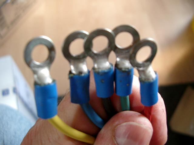

Punkt 2: Auch richtig - dachte an so ne Art hoch extrudierte Ringkabelschuhe. Diese im Link habe ich batterieseitig schon verbaut. Übrigens die Ringkabelschuhe motorseitig sind wesentlich professioneller und isoliert.

Übrigens - habe diese Ringkabelschuhe nochmals genau ispiziert - man sieht an den blauen Hülsen kaum Press- bzw. Quetscheinwirkung.
Von vorne (ringseitig) sind sie kpl. dicht - fast so wie auf der vorgeschlagenen Seite von Arte. Könnte auch dichtgelötet sein. Sieht aber für eine Lötung dann doch wieder zu gut aus.

Ringösen am Controller lasse ich mal - sehen dicht und gut aus in meinen Augen. (gelötet)

Das Gelötete der Controllerkabel wird Alfons gar nicht gefallen - und mir gefällt es für eine Serienproduktion auch nicht (auch wenn ich es privat durchaus so aus der Not machen würde, aber da weiß ich wenigstens, wer wie gelötet hat). Man sieht den Lötstellen nicht die Lötqualität an, d.h., wie es in der Hülse aussieht. Da kann es durchaus passieren, dass mehr Flußmittel als Lot in der Hülle steckt.
Und außerdem: meine Erfahrungen mit diesen Kabelringschuhen sind bei hohen Stromstärkren recht getrübt. Hinzu kommt, dass die insbesondere nach Lötvorgängen nicht so plan sind, dass problemlose Kontaktierung auf der gesamten Fläche entsteht. Der Strom fließt über den Ring, nicht über die Schraube, die ihn fixiert.
Hinsichtlich der Kabelquerschnitte: nimm für den Ersatz die nächst oder übernächst erhältliche Stärke im Durchmesser, und achte auf eine KFz-taugliche Isolierung, alternativ Schrumpfschlauch drüber. Der Widerstand eines Kabels berechnet sich aus Material, Durchmesser und Länge. Eine kleine Widerstandsreduktion hast Du schon durch die Verwendung des nächstgrößeren Querschnitts, die Restzentimeter des alten Kabels im bzw. am Motor fallen da nicht so schrecklich ins Gewicht.
Die Anschlüsse am Motor würde ich in der Tat leicht versetzt anordnen, das stört nicht, und die Verbindungsstellen sind etwas voneinander entfernt und damit besser handbarbar. Die bessere Alternative wäre, das Klemmbrett möglichst nahe am Motor unterzubringen, und die Kabel des Controllers durch längere zu ersetzen. Das erspart einen Übergang, und gleichzeitig hat man eine Revision der Controllerkabel durchgeführt. Das heißt dann aber, Controller öffnen, auf dem Board zu löten, Controller neu abzudichten und das Klemmbrett wasserdicht zu verpacken.

......wird doch eine unendliche Geschichte. Damit Du weiterkommst, kannst Du zunächst Schrumpfschauch über die Kabelschuhe bis zur schadhaften Stelle schieben und schrumpfen, dafür braucht man nur ein Feuerzeug. An der schadhaften Stelle ist ja nur die Isolierung beschädigt und die Kupferseele noch in Ordnung......hoffentlich.
Klemmbrett hat 6mm Gewindebolzen, dann Ringkabelschuh obendrauf Unterlegscheibe mit Sprengring und Mutter gut anziehen, hat bisher gehalten und wird auch weiterhin halten. (Bis auf die gelöteten Ringkabelschuhe wird in der Industrie jeder DS-Motor so angeschlossen).STW hat geschrieben:Und außerdem: meine Erfahrungen mit diesen Kabelringschuhen sind bei hohen Stromstärkren recht getrübt. Hinzu kommt, dass die insbesondere nach Lötvorgängen nicht so plan sind, dass problemlose Kontaktierung auf der gesamten Fläche entsteht. Der Strom fließt über den Ring, nicht über die Schraube, die ihn fixiert.

Bei korrekter Ausführung ja, aber das Lot steht soweit über auf dem Foto, dass Unterlegscheiben und Sprengring nicht mehr eine vollaufliegende Verbindung garantieren können. Und damit sind Hitzequellen vorprogrammiert. Das meinte ich mit "getrübten Erfahrungen" ( = durchgeglühte Schraube, weil 50A nunmal kräftig Punkthitze erzeugen können). Grundsätzlich ist aber bei sachgerechter Ausführung nichts gegen diese Verbindungsart einzuwenden.Peter51 hat geschrieben:....Klemmbrett hat 6mm Gewindebolzen, dann Ringkabelschuh obendrauf Unterlegscheibe mit Sprengring und Mutter gut anziehen, hat bisher gehalten und wird auch weiterhin halten. (Bis auf die gelöteten Ringkabelschuhe wird in der Industrie jeder DS-Motor so angeschlossen).
