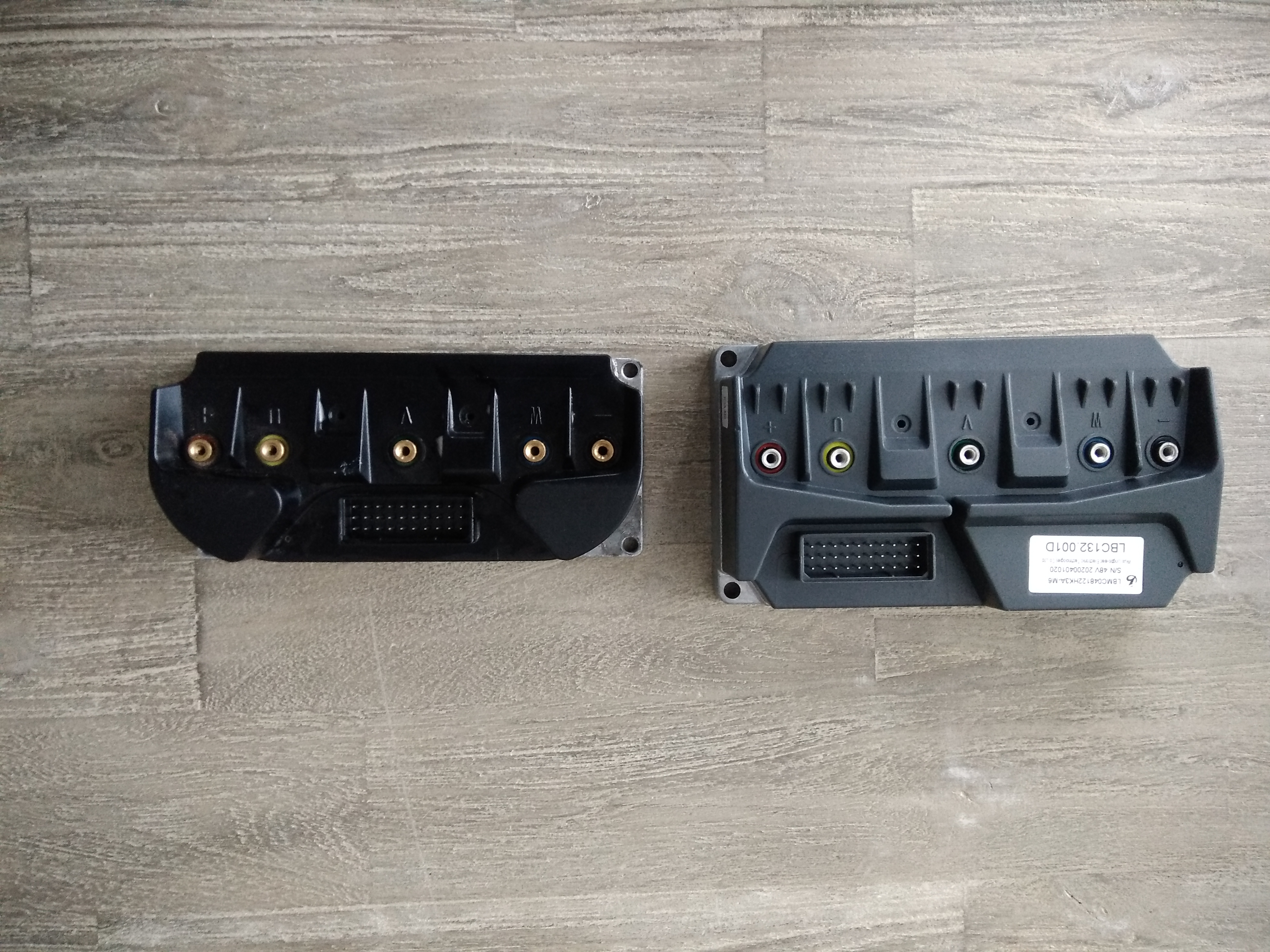

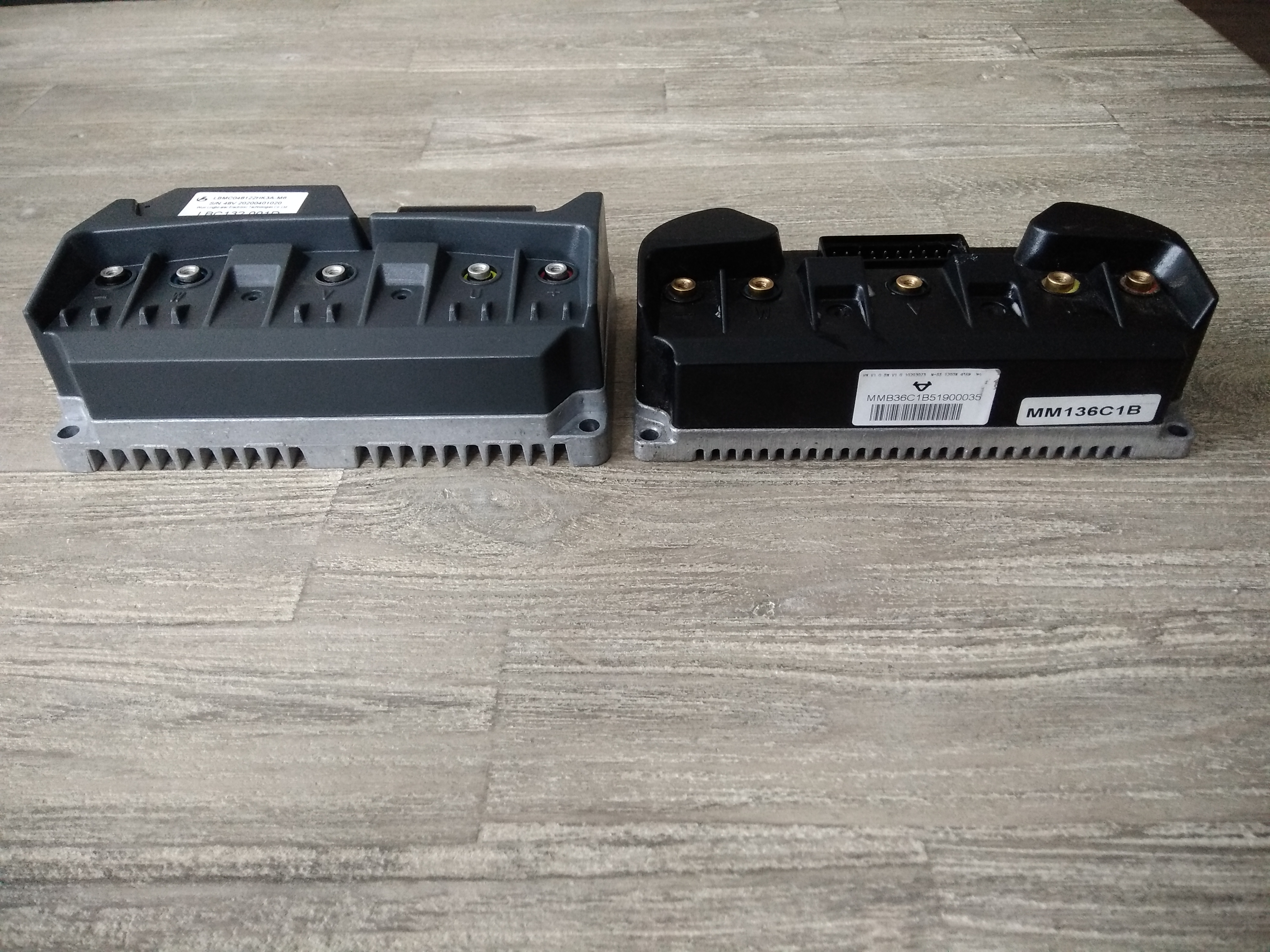

ich habe diesen beitrag geändert weil ich jetzt bessere infos habe.
man muss wirklich aufpassen und sich etwas auskennen mit elektronik.
auf diezen chinese verkaufsseiten werden nicht die korrekten daten von der verwendeten Lingbo controller verstrekt.
man weiß also nicht genau welcher controller jetzt verwendet wird.
foc programmier software und usb ttl driver werden nicht mitgeliefert.
also mein controller ist auch noch mit falschen motor daten geliefert worden.
der Lingbo fast 2 mal zo groß.
der original NIU Controller ist einfach zu schwach für mehr power.
da kann man mit software auch nichts mehr machen.
dass das sogenannte turboloch had hierdurch auch sein ursprung.
den der Lingbo controller had dass nicht, er zieht die niu richtig durch die Kurve
ich musste dann diesen controller erneut progameien was ich zum gluk auch geschaft habe.
diese dateien werde ich verlinken für den fall das dieze mal erforderlich ist.
https://drive.google.com/drive/folders/ ... sp=sharing
Zuletzt geändert von bertnorg am Fr 22. Mai 2020, 16:56, insgesamt 2-mal geändert.
