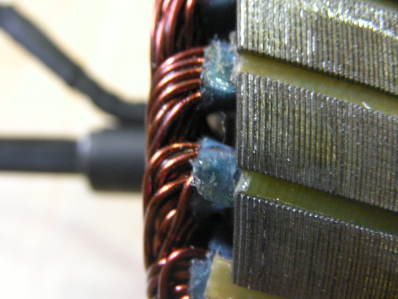

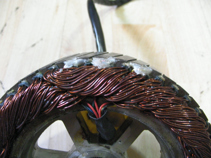

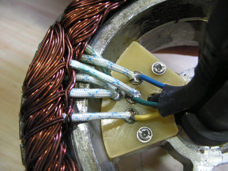

...nicht 'rankommen ist relativ.
- Joehannes
- Beiträge: 3419
- PLZ: 9645
- Wohnort: Oberfranken
Re: Controller oder Nabenmotor?
Da kann man wenigstens ohne Schutzbrille und Handschuhe arbeiten.
Platz ist da auch genügend!
Aber trotzdem üble Baustelle.
