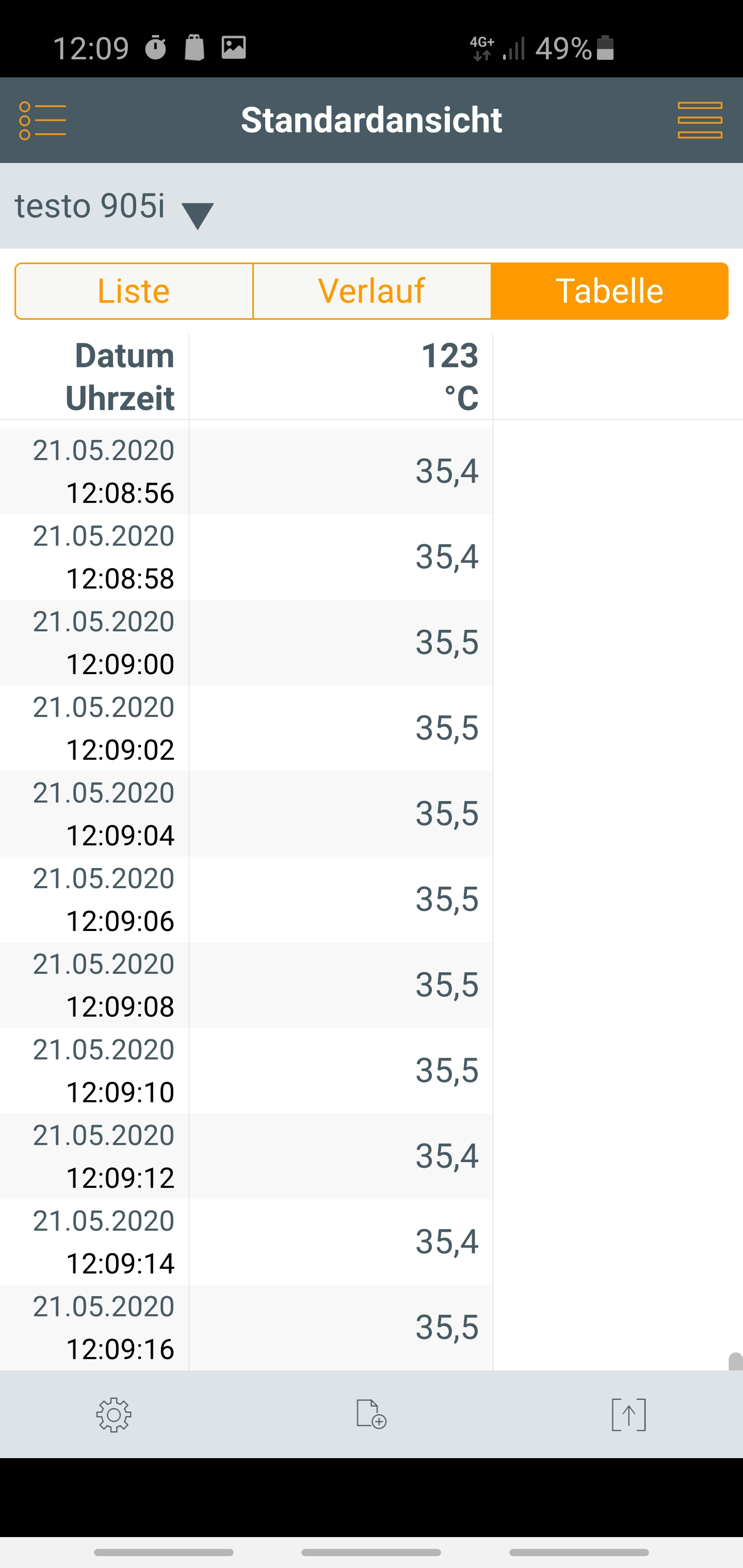

21 Grad im Schatten, der Niu steht in der Sonne, da sind es ca. 29 Grad. Ladegrät unter die ansonsten leere und geschlossene Sitzbank, in 2 Stunden von 54 auf 85% geladen.
Also ich habe da keine Bedenken!
Im Hochsommer macht man das halt zeitgesteuert nach Sonnenuntergang.

Nachtrag:
Die Temperatur habe ich natürlich neben dem Ladegerät unter der Sitzbank gemessen.

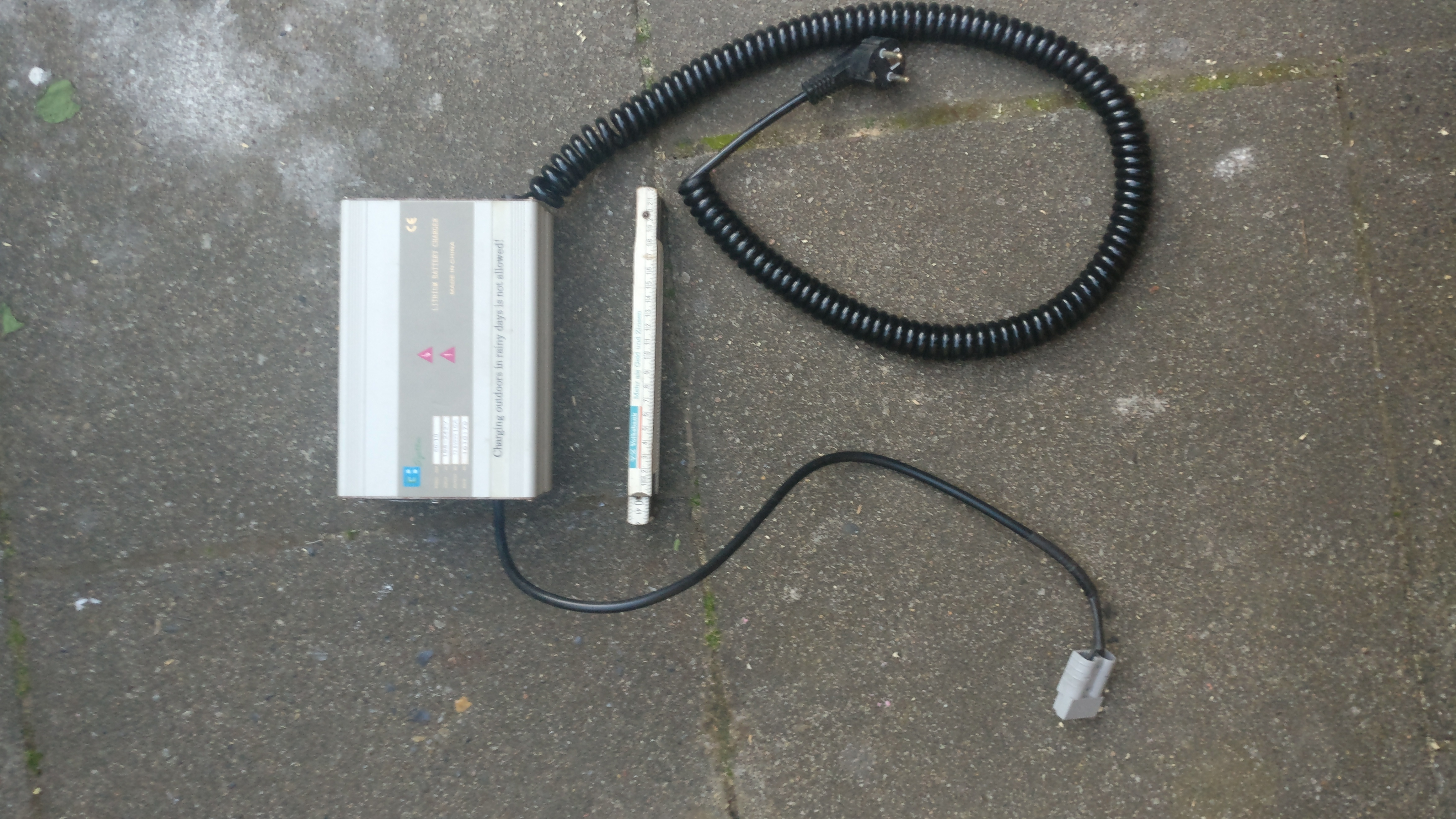

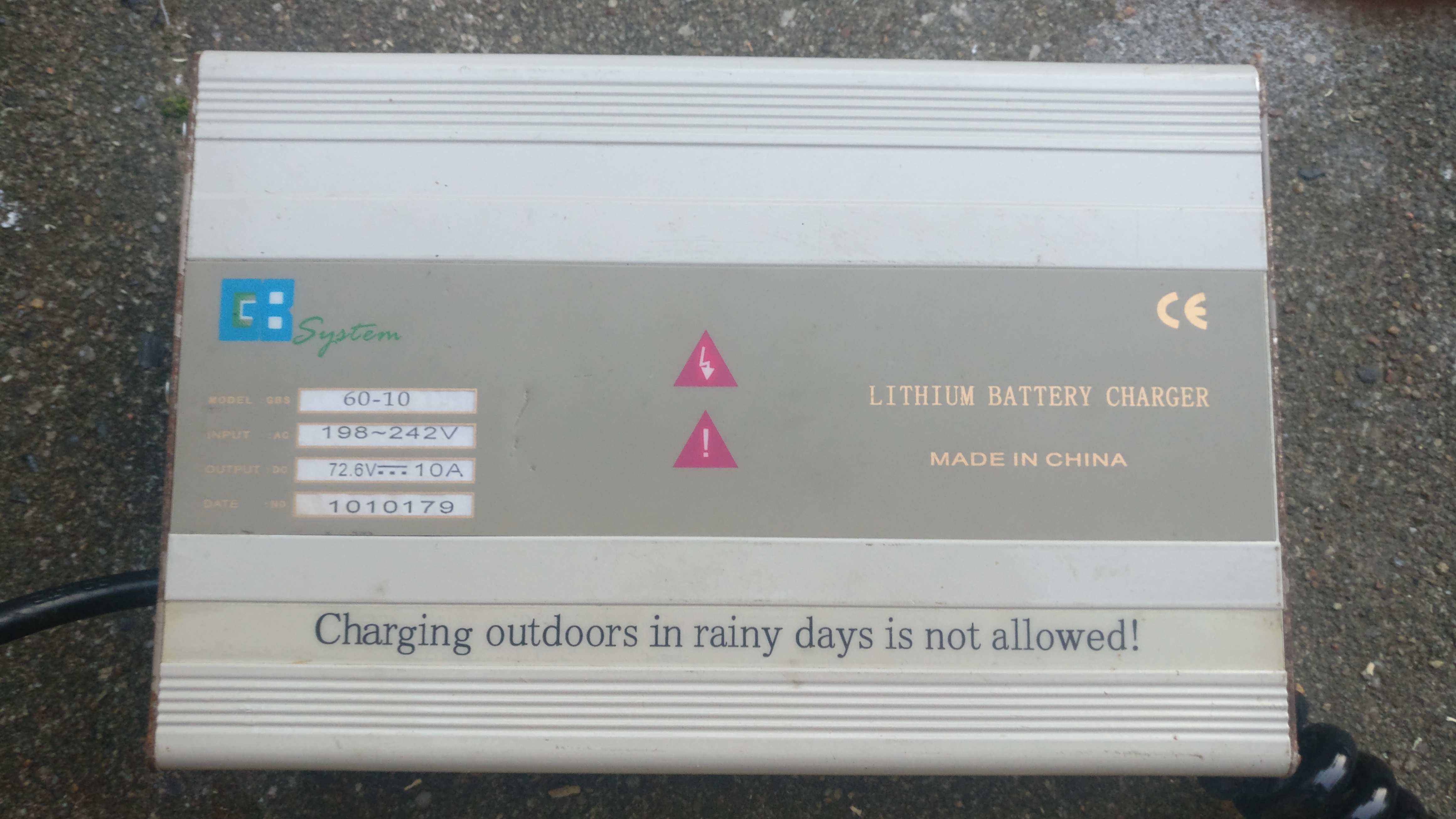

Ich habe so ein Teil hier im Forum gekauft, das war Mal ein Festeinbau.
- Beiträge: 20619
Re: Ladegerät im Roller eingebauen
Ja Fasemann, das ist die 72V Version vom 86V Lader in meinem Thunder Festeinbau, mit Lüfter

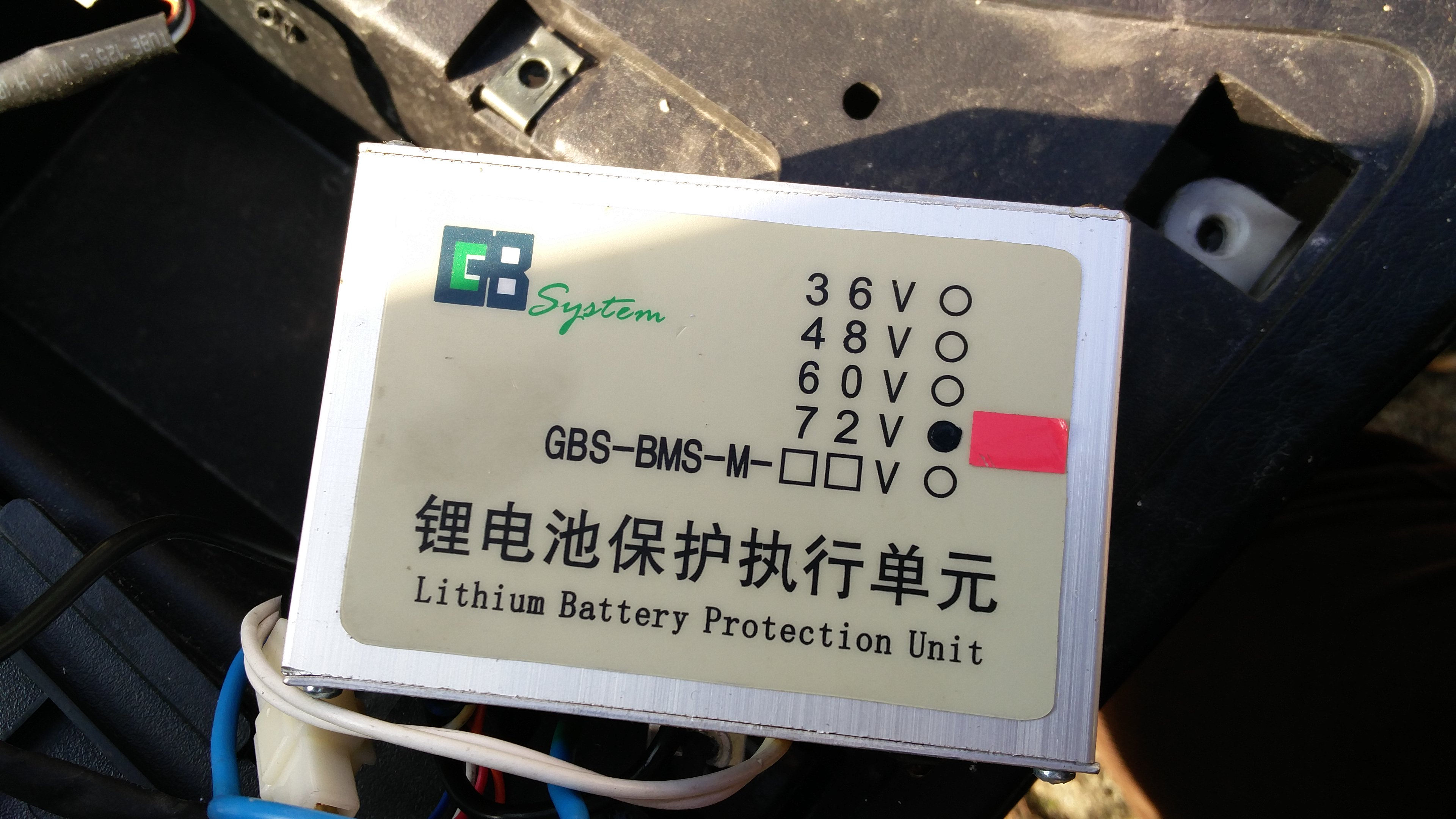

In dem Gerät fehlt nur die LED, ansonsten ist es vom selben Hersteller wie mein BMS.

Das war meins, mit einem kleinen 3 poligen Stecker an einem Kabel, das an eine LED Lichtorgel angeschlossen werden konnte, um mit der Umwelt zu kommunizieren:

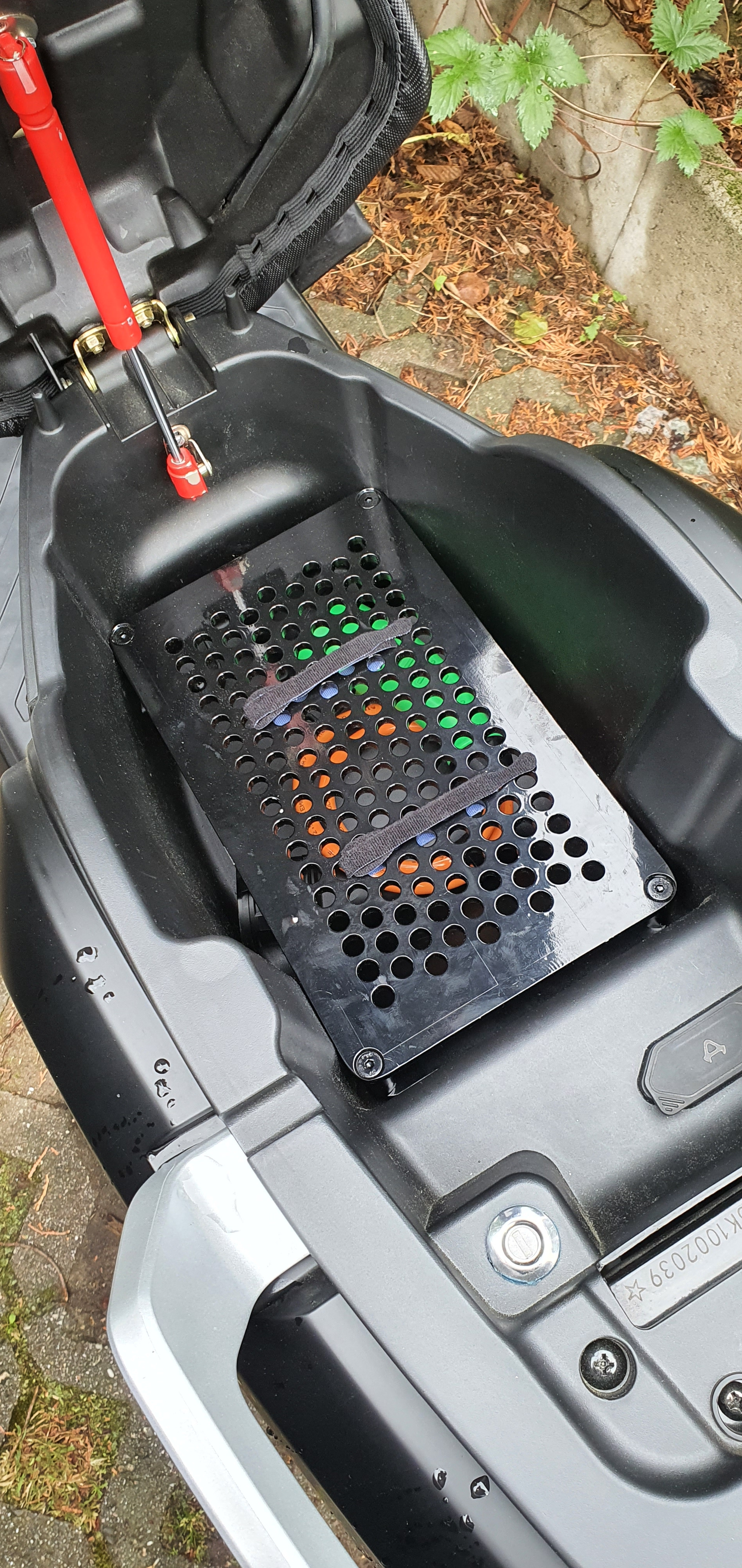

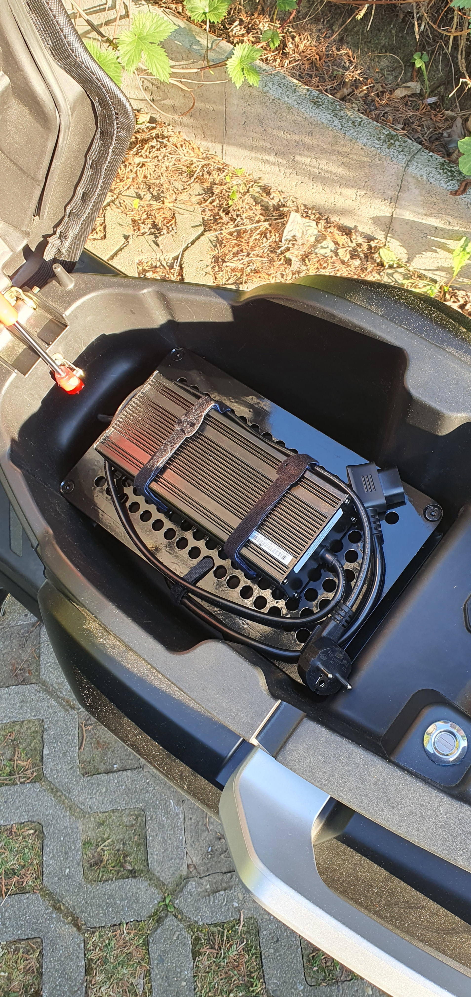

Ich hab mir die Umsetzung ebenfalls vor ein paar Wochen vorgenommen. Ergebnis siehe unten.
SOJ
- Beiträge: 19
- Registriert: Fr 27. Jul 2018, 18:56
- Roller: NIU NGT
- PLZ: 7037
- Wohnort: Stuttgart
Geil. Genau so! Bitte nochmal ein Foto von unten. Danke.
Wie ist es bei dir mit der Temperatur?
