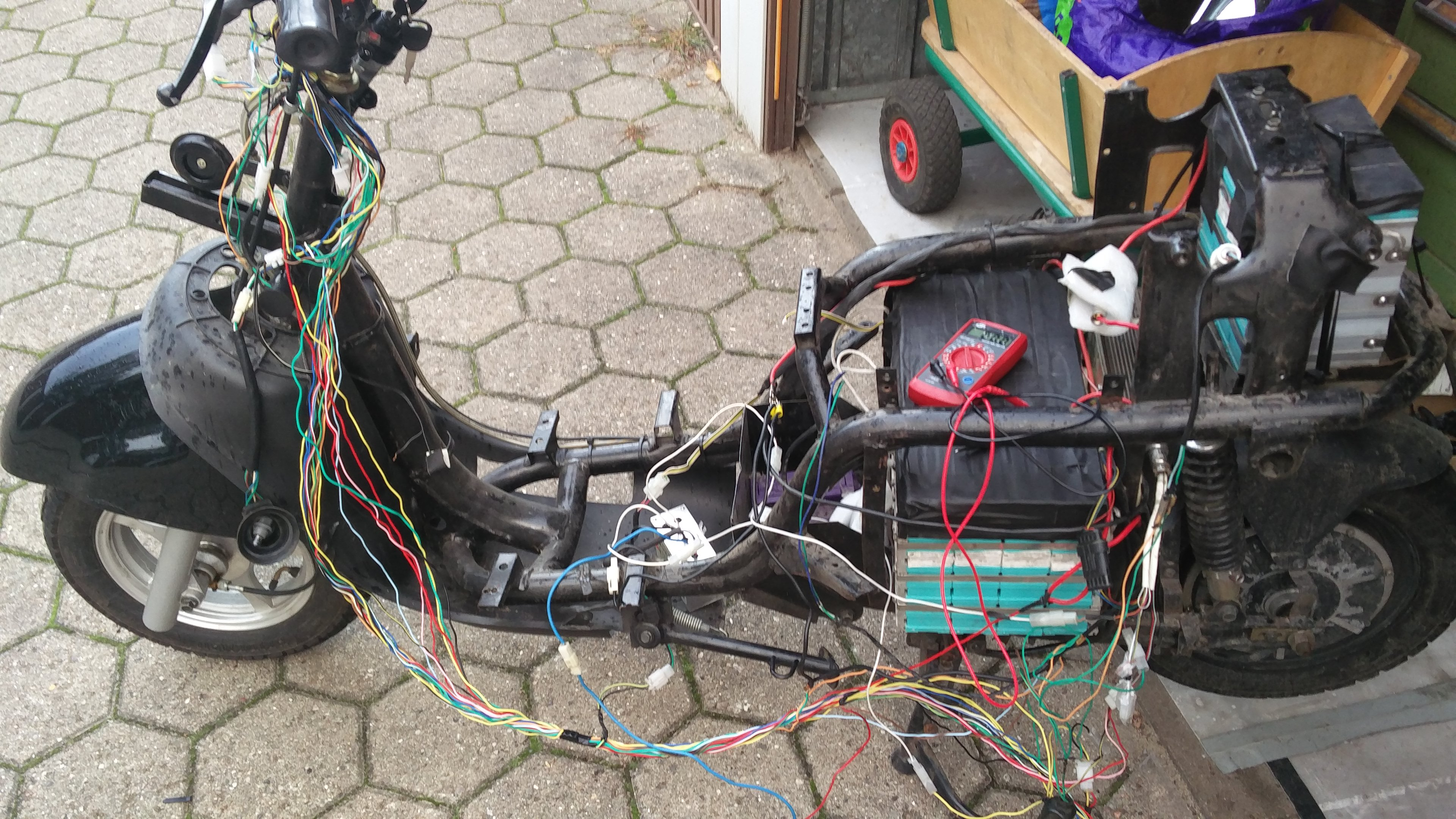

So viel Platz ist da ja nicht, mit ein wenig Übung ist der Roller in 20 Minuten nackig, dann findet man auch den Controller.
