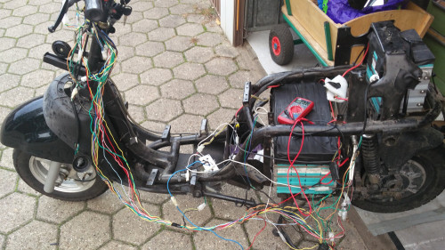

Im letzen Jahr hatte ich mir einen Romex Roller mit programmierbarem Controller angeschafft. Leider lässt er sich nicht programmieren. Dazu gab es hier im Forum auch bereits einen Thread, der mich aber leider nicht weitergebracht hat. Nach nun fast einem Jahr hat Trinity es nun geschafft einen Ersatz Controller an meinen Händler zu schicken. Auf meine Rückfrage scheint es nun das Problem zu geben, dass mein Händler nicht weiß wie der Controller zu wechseln ist und Trinity wieder die Kommunikation eingestellt hat...
Auch von meiner Bestellung eines Schnelladegerätes bei Trinity höre ich nichts mehr. Dieses Verkausfsgebahren erschließt sich mir ehrlich gesagt nicht. Wenn ich ein gutes Produkt habe, würde ich nicht anschließend meine Kunden durch Nichtbeachtung verärgern...
Aber zurück zum Problem. Kann mir irgend jemand im Forum sagen, wo der Controller sitzt und wie man ihn austauscht ?

So viel Platz ist da ja nicht, mit ein wenig Übung ist der Roller in 20 Minuten nackig, dann findet man auch den Controller.

So, nach nun über einem Jahr Ist es nun endlich geschafft. Ein Händler in Detmold (Lautlos) hat mir den Controller nun ausgetauscht und nun passt auch die Programmierung so wie Sie mir beim Kauf beschrieben wurde. Der Händler ist freundlich, kompetent und zuvorkommend. Der Roller hält nun seine max. Geschwindigkeit auch bei nachlassender Akkuleistung sehr gut. Für den Stadtverkehr reicht die Fahrstufe II prima aus, bei starken Steigungen oder wenn der Akku über 50 % entladen wurde hilft Stufe III weiter. Die Reichweite ist dabei gleich geblieben. Ich kann 82km fahren und habe dann noch laut Anzeige 30% oder 23km als Reserve. Die Leistung in Stufe III ist gegenüber Stufe II oder mit dem altem Controller spürbar besser.
Ob sich der Controller nun korrekt programmieren lässt, habe ich noch nicht getestet, da die jetzige werksseitige Programmierung ja bereits meinen Wünschen entspricht. Einen Test werde ich trotzdem noch machen. Ich brauche ja nichts zu verändern...
Nun macht der Roller noch mehr Spass als bereits vorher schon.
