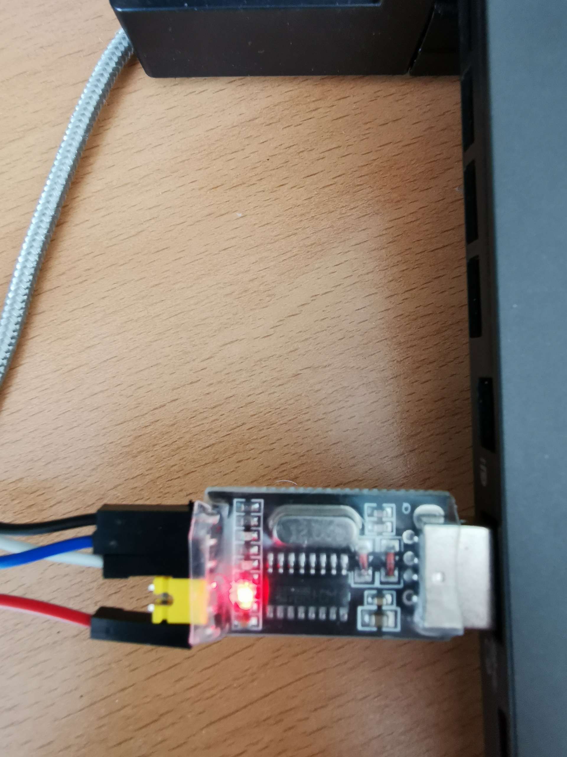

Schade... leuchtet dein USB Adapter wenn du ihn in den Laptop steckst? Meiner macht sowas, evtl liegt es am Adapter oder an der Pin Belegung

Der Adapter leuchtet rot.
Wenn ich auf connect in der LBMC Software klicke.. dann blickt kurz die 2te LED auf. nach 3 sec kommt diese Fehlermeldung: no response because of timeout

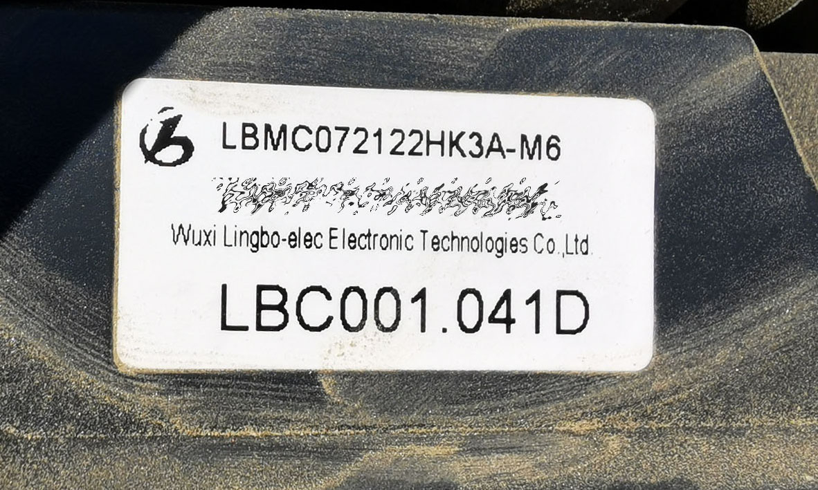

Beim meinem eGrace LI BJ 2020 ist folgender Lingbo Controller verbaut:
LBMC072122HK3A-M6
Läuft mit der LBGUI_v121.18.0329
LBMC072122HK3A-M6

Ich nochmal.... Am verzweifeln.... Hab mit 4 verschiedenen Versionen und 2 Laptops keine Change ranzukommen. Anbei die Bilder vom Anschluss. Hat jemand den original-Adapter, den er mir vorübergehend überlassen könnte?
Oder jemand doch noch ne Idee? Freu mich auf Antwort... Danke
