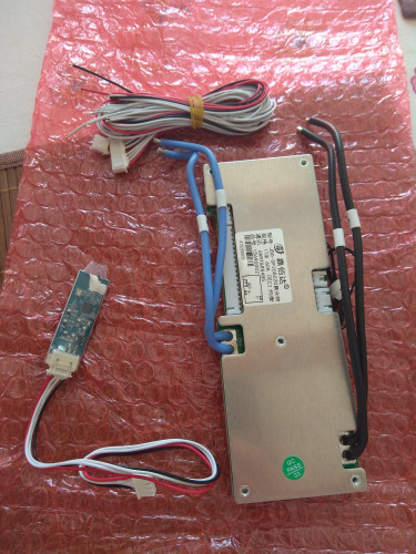

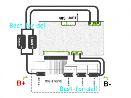

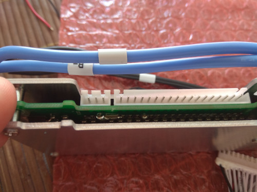

Ich zaehle 21 PINs verteilt auf 2 Stecker mit 3 + 18 PINs. Es werden aber nicht alle 21 genutzt. Von links gezaehlt sind PIN 2,3,4 und PIN 7,8 zusammengeloetet und in den Steckern fehlen PIN 2,3 (d.h. der 3er Stecker hat nur ein Kabel) bzw. beim 18er Stecker der 5te von links. Somit stimmen die "ueberbrueckten" Pins mit den beim Stecker ausgelassenen Kabeln ueberein und insgesamt werden nur 18 verwendet, wie bei einem 17s BMS erwartet. Das Verkabelungsdiagramm ist auch eindeutig, jetzt muss ich nur noch ausmessen, welche der Kaebelchen beim Trinity Akku welcher Zelle entsprechen. Welcher PIN welche Zelle abgreift, laesst sich aber ja leicht mit dem Multimeter ausmessen.
Lieferumfang inkl. BMS Modul

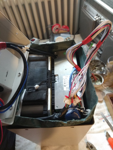

  • Ich weiss jetzt, warum das BMS nach dem ersten Tausch nur noch 40+Xkm Reichweite angezeigt hat. Trinity hat mir 2019 als Ersatz ein 17s9p BMS geschickt, damit hat es nur 9/14 als Reichweite angezeigt und von diesen ca. 45km mit Coloumbmeter herabgezaehlt.
  • Die Zellen sind alle ziemlich gleich, siehe Foto. Nur von B9-B10 PIN hatte es 0.1V angezeigt, dort hatte das Multimeter aber auch Messbereichswechsel und wenn ich die B9-B10 Spannung einzeln messe, dann passt es. Bis auf Messungenauigkeiten laufen meine Zellen also parallel und der Akku scheint in Ordnung zu sein! ;)

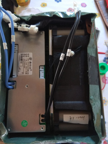

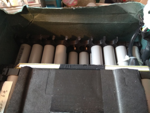

  • Das Xiaoxiang BMS ist geringfuegig schmaeler, aber ca. 2mm hoeher. Damit wird es vermutlich noch enger. Allerdings ist unter dem BMS eine "Dummyreihe", dort werde ich etwas abtragen und das BMS ca. 1cm tiefer legen. Somit sollte es ohne Gehaeusemodifikation hineinpassen.
  • Das alte BMS hatte seperate Kanaele fuer Laden und Entladen, was das neue nicht hat. Ausserdem hatte das alte die Spannung blockiert, solange nicht ein PIN verbunden wurde. Das neue BMS wird also immer Spannung nach aussen fuehren, beim alten musste es freigeschalten werden. Der Chogiri Stecker ist beruehrungssicher, der Ladestecker allerdings nicht. Da muss ich mir dann eben angewoehnen, immer die Abdeckung draufzumachen. Allerdings habe ich ja schon eine ABB Sicherung verbaut und kann damit die Batterie spannungsfrei schalten.
  • Ziemlich sicher wird die Reichweitenanzeige draufgehen, denn das alte BMS hat offensichtlich die Reichweite nach der Formel "X km - entnommene Leistung * Verbrauch" nach draussen kommuniert. Aber das ist akzeptabel, weil ich es dann ja ueber die Handy-App selbst viel besser einschaetzen kann.

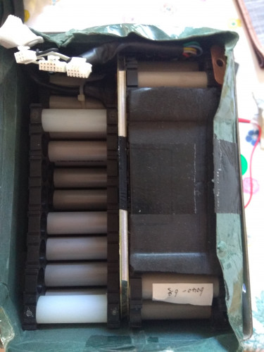

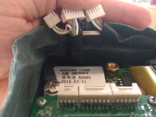

Ansicht vor Umbau mit dem ersten Ersatz-BMS, dass noch von Trinity kam, aber 17s9p statt 17s14p war

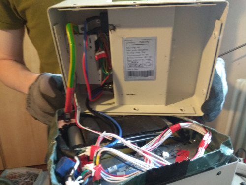

Mittlerer und rechter Stecker haben 10+8 Kabel und entsprechen logisch von links nach rechts der 17s Schaltung.<br />Der Zweck des linken Steckers ist mir unbekannt. Zwei der sechs Kabel sind ein Temperatursensor, der Rest weiss ich nicht, werde ich nicht verwenden.

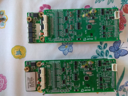

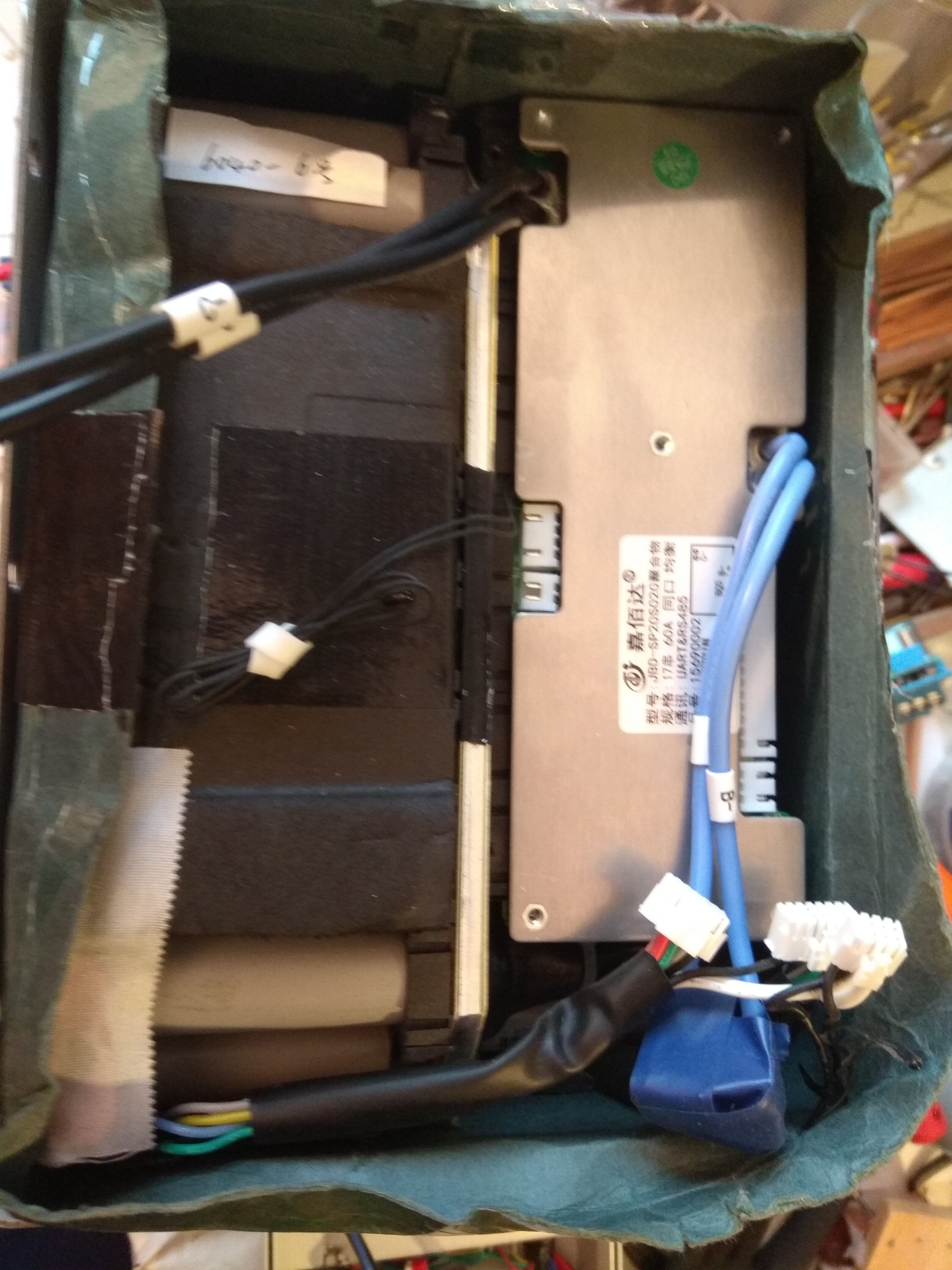

Orginal 17s14p BMS oben (defekt 2019)<br />Orginal 17s9p BMS unten (defekt 2020)

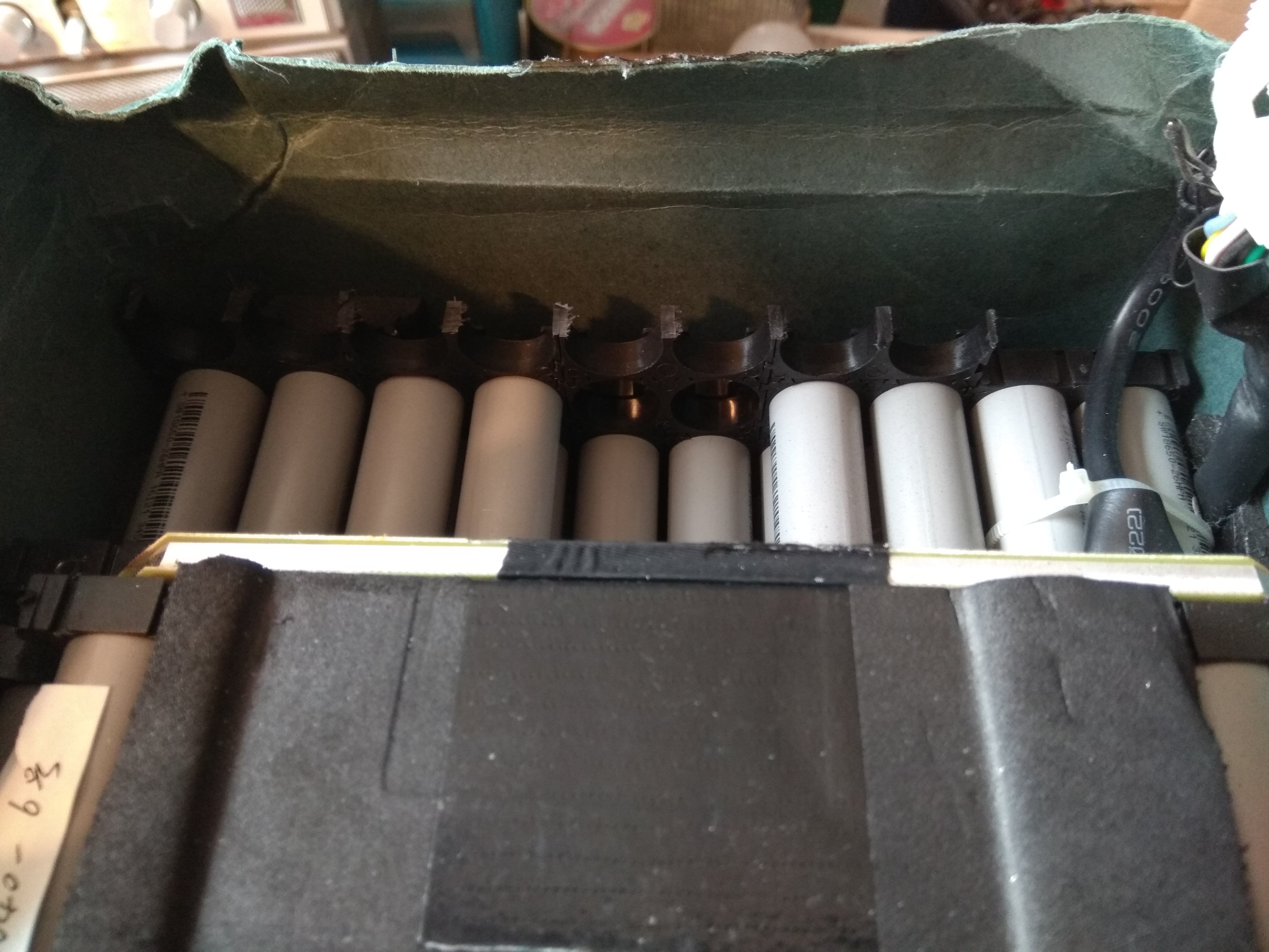

Ansicht ohne BMS, man beachte die &quot;Dummy&quot;-Zellreihe, von der ich etwas Platz klauen will.
Ansicht ohne BMS, man beachte die "Dummy"-Zellreihe, von der ich etwas Platz klauen will.

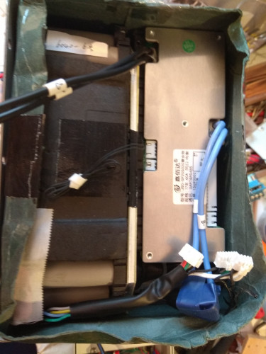

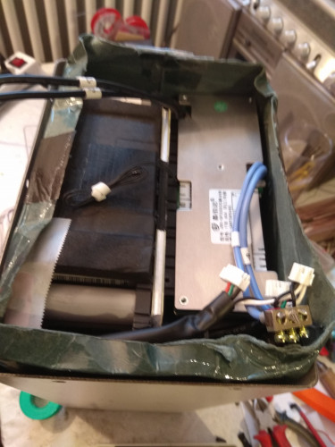

neues  Xiaoxiang BMS in Akku &quot;reingelegt&quot;
neues Xiaoxiang BMS in Akku "reingelegt"

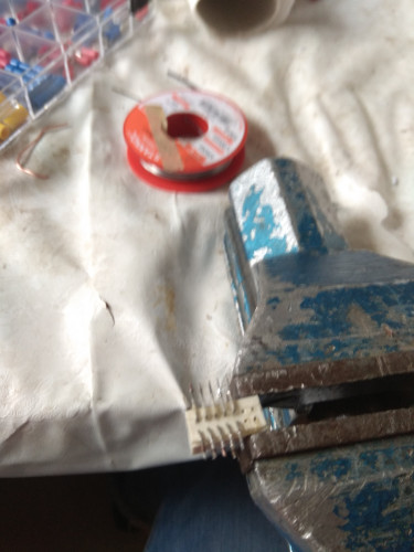

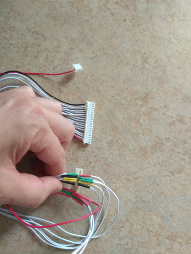

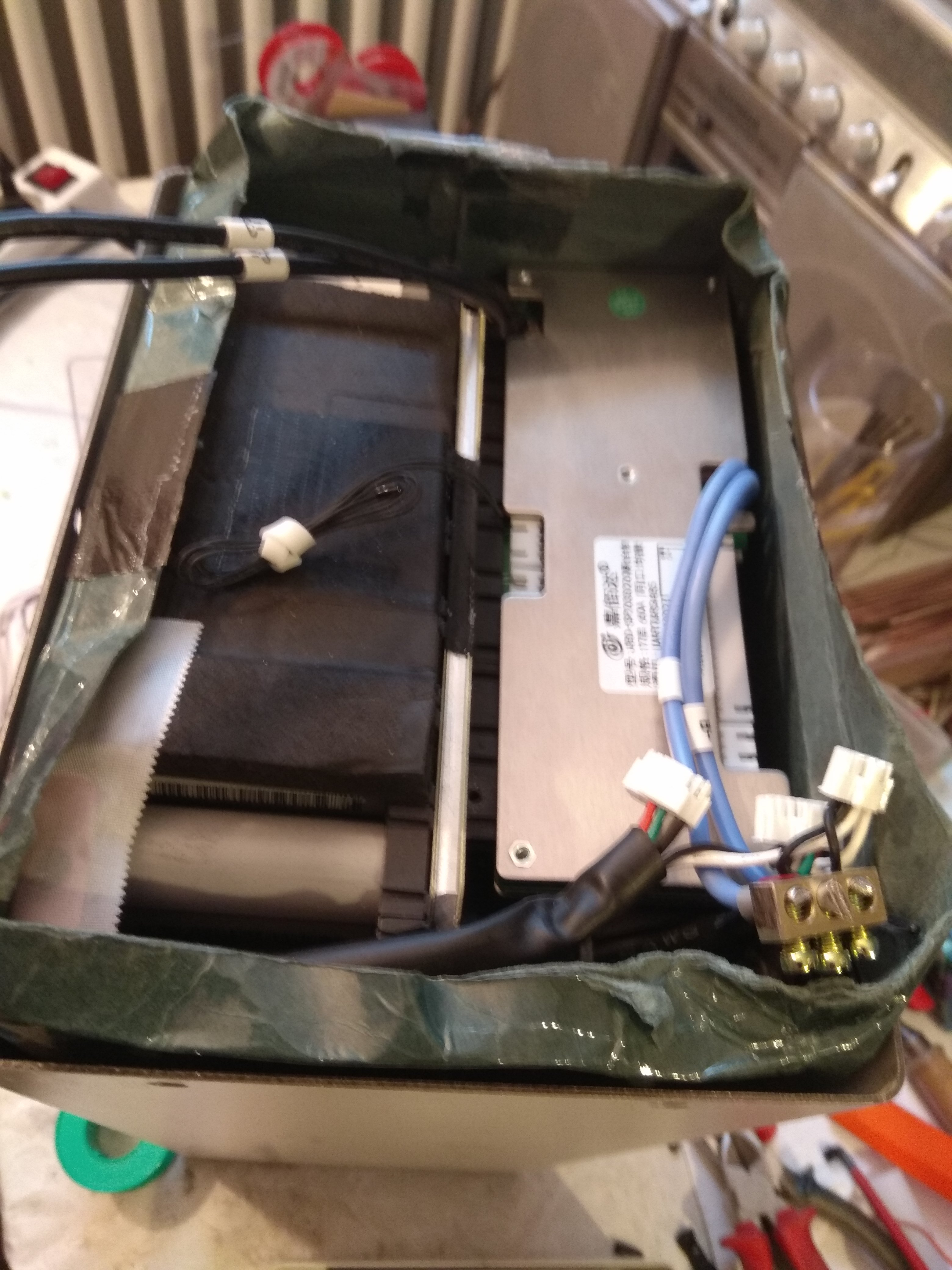

Soderla, neues BMS ist eingebaut. Ich habe von dem alten defekten BMS die zweireihigen Stecker von der Platine abgeloetet und mir quasi einen Adapter gebaut. Das Abloeten der Stecker von der Platine war ein elendiges Gefummel, aber dafuer kann ich theoretisch wieder das alte BMS einbauen (beim Abloeten habe ich zwar eines der beiden beschaedigt, aber ich habe ja zwei alte defekte).
Der Roller faehrt und zieht bei Vollast (Berg hoch, voll beschleunigung) maximal 45A, das entspricht den 3000W des Motors. Somit sollte mein 60A BMS genug Luft haben, auch wenn ich den Chinesen nicht so recht traue. Interessanterweise zeigt die App beim Bremsen einen positiven Strom an, d.h. mein Trinity Uranus 2017 rekuperiert ja doch?!?
Leider geht wie erwartet die Reichweitenanzeige des Rollers nicht mehr, sondern zeigt immer 0 Restkilometer an. Zudem friert nach ca. 10s auch die Geschwindigkeit ein, d.h. der Tacho funktioniert auch nicht mehr :( Aber diese Defekte hatte ich ja mit dem alten defekten BMS auch... Die Geschwindigkeit kann ich aber mit der Xiaoxiang App per GPS anzeigen, brauche nur einen Smartphone Halter.

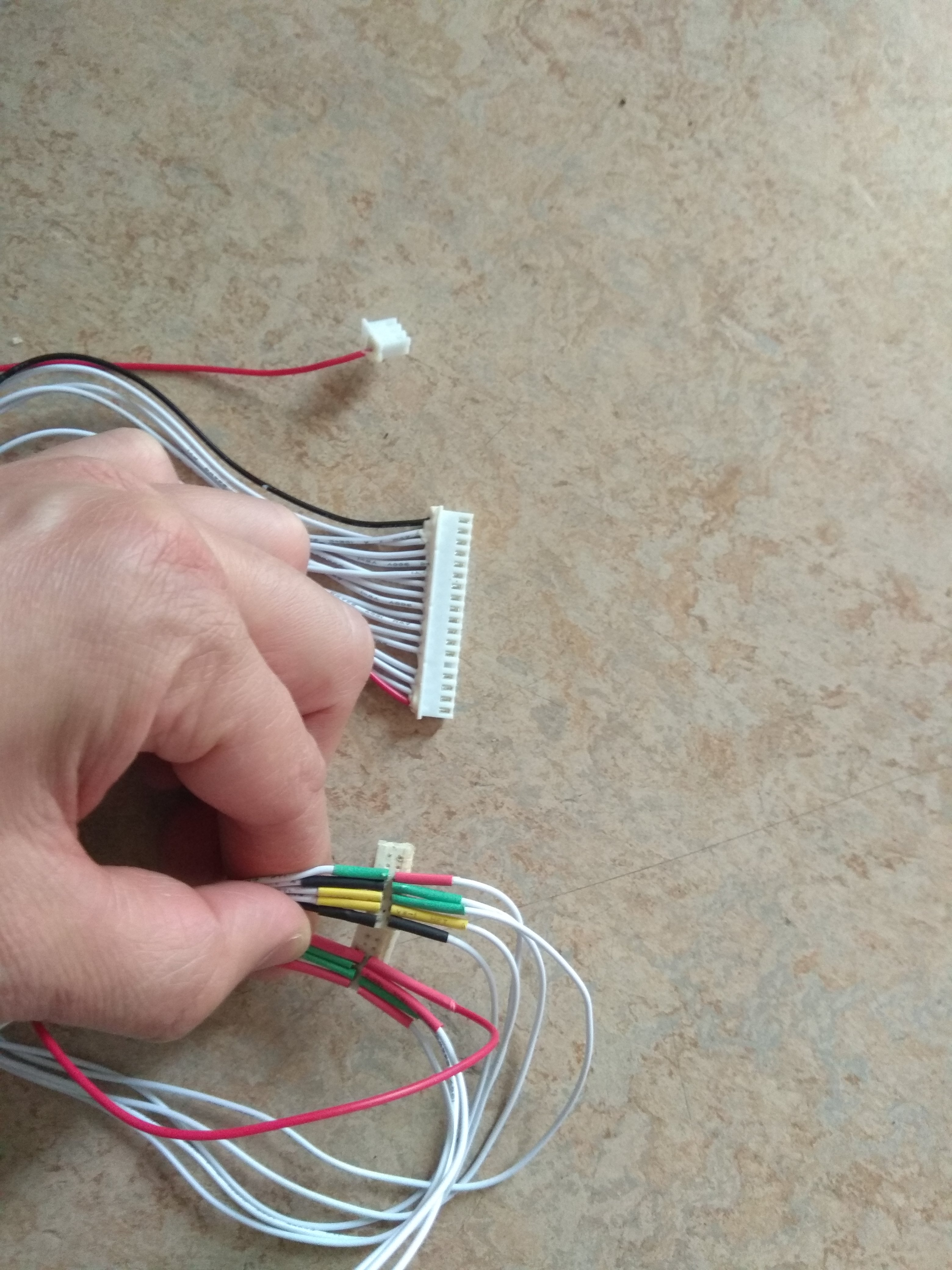

zweireihiger Stecker vom alten BMS abgeloetet, dann PINs anders herum reingesteckt
fertiger Adapter &quot;alt&quot; -&gt; &quot;neu&quot;
fertiger Adapter "alt" -> "neu"
Zusammenbau #1: Platz schaffen fuer neues BMS

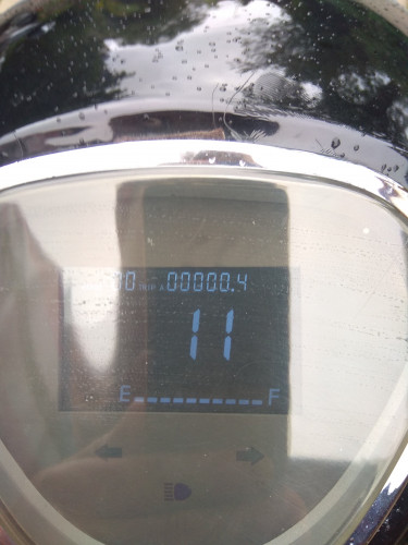

Roller faehrt, aber der Tacho zeigt dauerhaft &quot;ErrorCode 11&quot; an und somit nicht mehr die Geschwindigkeit. Tages- und Gesamtkilometerzähler funktionieren aber.
Roller faehrt, aber der Tacho zeigt dauerhaft "ErrorCode 11" an und somit nicht mehr die Geschwindigkeit. Tages- und Gesamtkilometerzähler funktionieren aber.

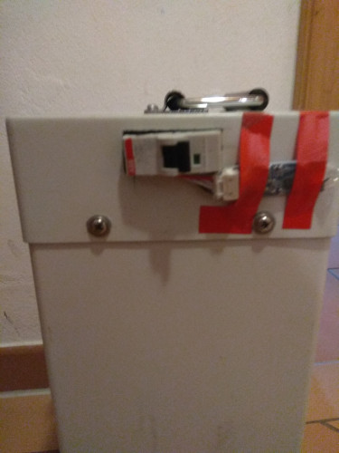

Aussenansicht mit BlueTooth Modul, muss noch schoeneres Klebeband hinmachen ;)
