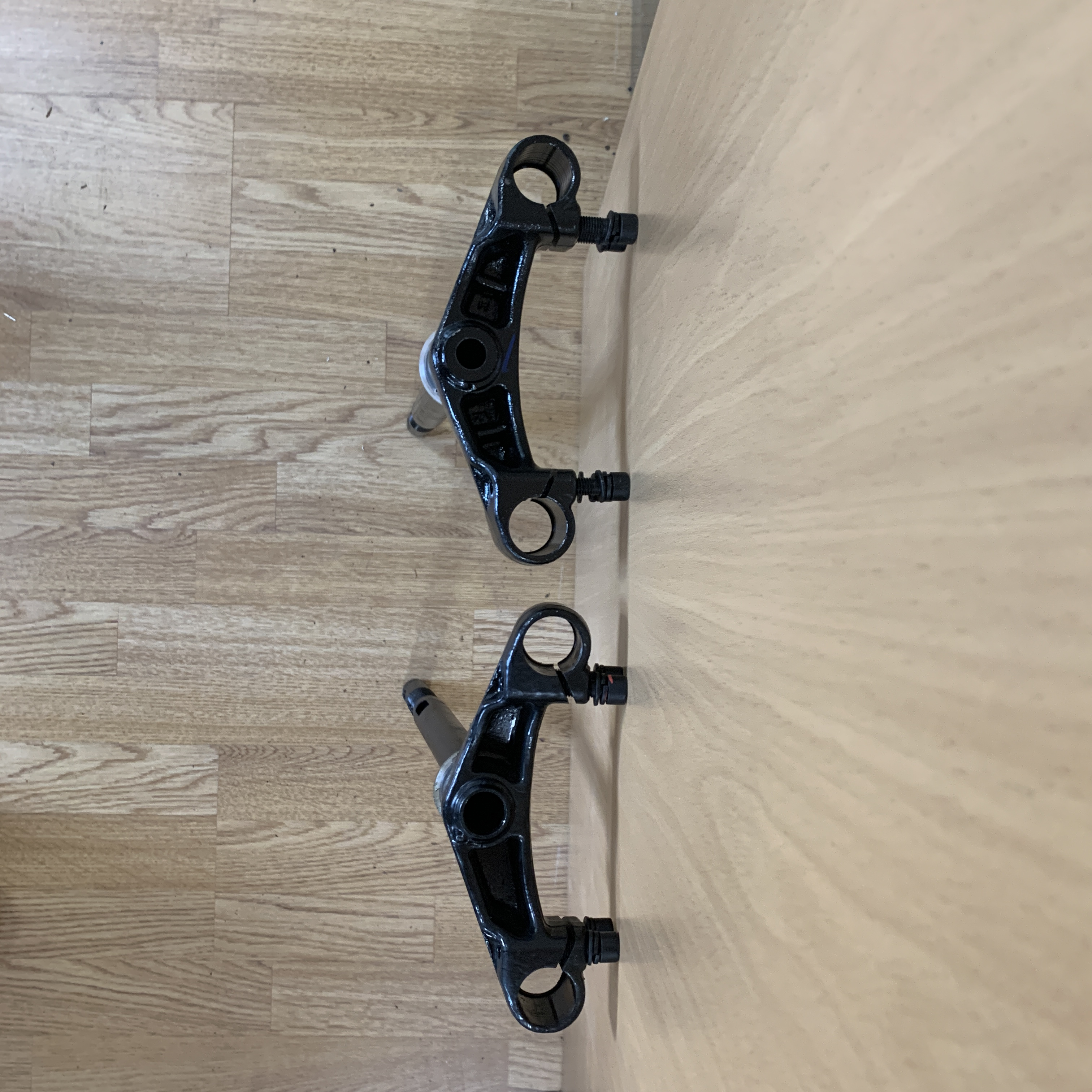

Es fehlt einfach ein Standrohrstabilizator bei nur einer Bremse. Oder eine ordentliche Klemmachse.

Re: NGT - Gefahrenbremsung - Vorderrad schief
In meiner stürmischen Jugend bin ich mal mit einem Mofa auf das Hinterrad des Vordermanns geknallt. Bei mir waren die Holme krumm, aber nicht das Joch. Eine 17t-Presse hat es am nächsten Tag gerichtet ...
Auf dem Bild von dem Joch meine ich zwei Probleme erkennen zu können: das Joch müßte weiter um die Aufnahmen für die Dämpfer herumgehen. Da ist zumindest etwas verschenkter Raum bis zur offenen Kerbe hin an der Vorderseite. Ebenfalls ist an der Rückseite an Material gespart worden, die hinteren Einbuchten stellen einen Schwachpunkt dar, denn sie verkleinern den Ansatzpunkt der Klemmen an das Joch. Bei meinem vorherigen Roller war das Material nicht so dick, aber aus Belastungssicht weniger sparsam geformt, und es wurde mehr mit Rundungen gearbeitet als mit Kanten.
Es mag durchaus sein, dass die Konstruktion beim Niu trotzdem hält, falls steiferes Material verwendet würde. Allerdings wandert man dann in die Gratwanderung zwischen Klemmbarkeit der Holme und der Materialverformbarkeit.

kabee
- Händler
- Beiträge: 2318
- PLZ: 3
So *hochhol* Wir hatten grad mal Gelegenheit wegen Unfall den direkten Vergleich der verbesserten Gabelbrücke nebst Gabeldorn zu untersuchen und zu dokumentieren:
unten alt, oben neu. Man sieht recht schön, dass man die Materialdicke des Gabeldorns deutlich erhöht hat. Und wenn man sich mal das Innenleben der Gabelbrücke ansieht, sind die zusätzlichen Verstrebungen im Gußteil zu erkennen, die die Torsion (Vergrehung der Gabelbrücke, wie wenn man einen Lappen auswringt) verhindern sollen. Bislang: Toi toi toi. Ich hoffe die Konstrukteure haben da diesmal genauer nachgerechnet.
AkkuSchrauber
meine Augen werden wohl auch immer schlechter!
ich kann da jetzt nicht wirklich einen Unterschied sehen. Na, ist ja auch nur ein Foto.
Vielleicht wäre das in original ja anders.
- Beiträge: 6594
Der Steuersteven ist deutlich dickwandiger - das Loch ist kleiner.
