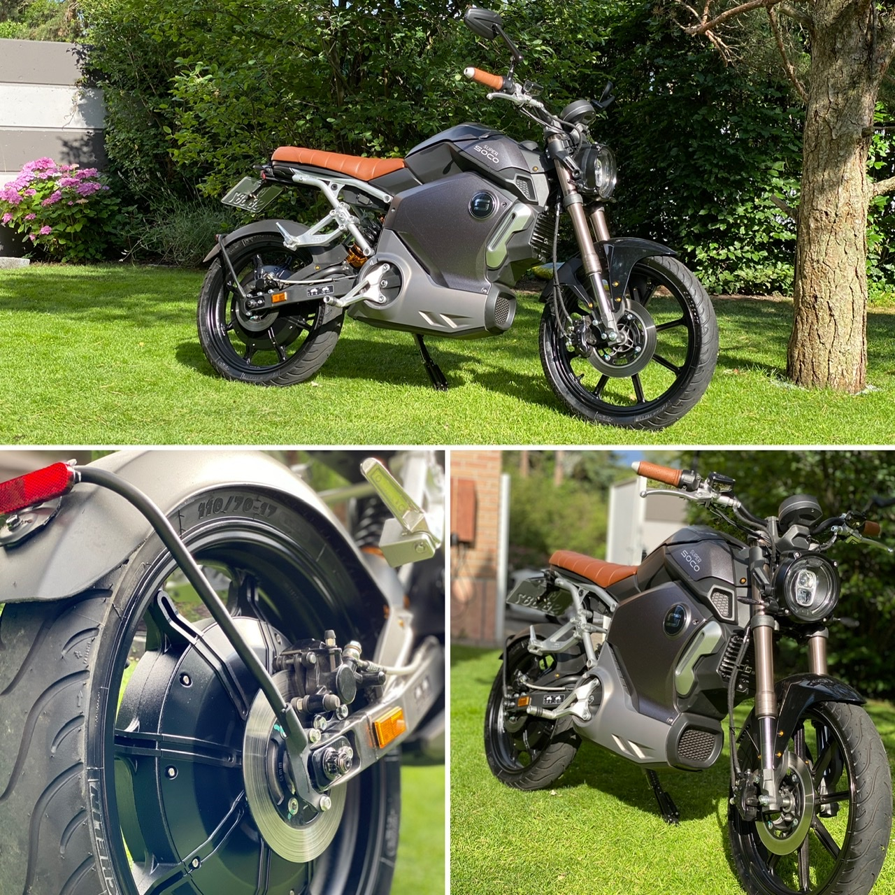

Der Heckumbau gefällt mit ausgesprochen gut.
Hast du einfach das Schutzblech gekürzt und oben einen Kennzeichenhalter angebracht?
Und sind die Flegen foliert oder lackiert?

....und wie wurden die Räder gewuchtet?
In der Nabe sitzt (hinter den Lagern) ja noch so ein Metallrohr (ähnlich der 2 Distanzstücke außen) - alles Raus (Lager + Rohr)?
Meinem Reifenhöker war der Durchmesser (Achse) nämlich zu klein für seine Wuchtmaschine (falls die so heißt)

Auswuchten? Merkt man das bei 45kmh überhaupt? ^^

Auch wenn bei 45km/h nicht ausschlaggebend, wenn das Hinterrad angehoben und Gas, da rumpelt es ganz schön...

Nö, aber ab 50 - und zwar deutlich (gps max 68)

Das Heck ist komplett umgebaut und in diesem Thread gezeigt. Schutzblech gekürzt, Lampe versetzt, Indikator-Blinker ....
Keine Ahnung, wie der Reifenhändler wuchtet. Meine laufen auf jedenfall rund.
