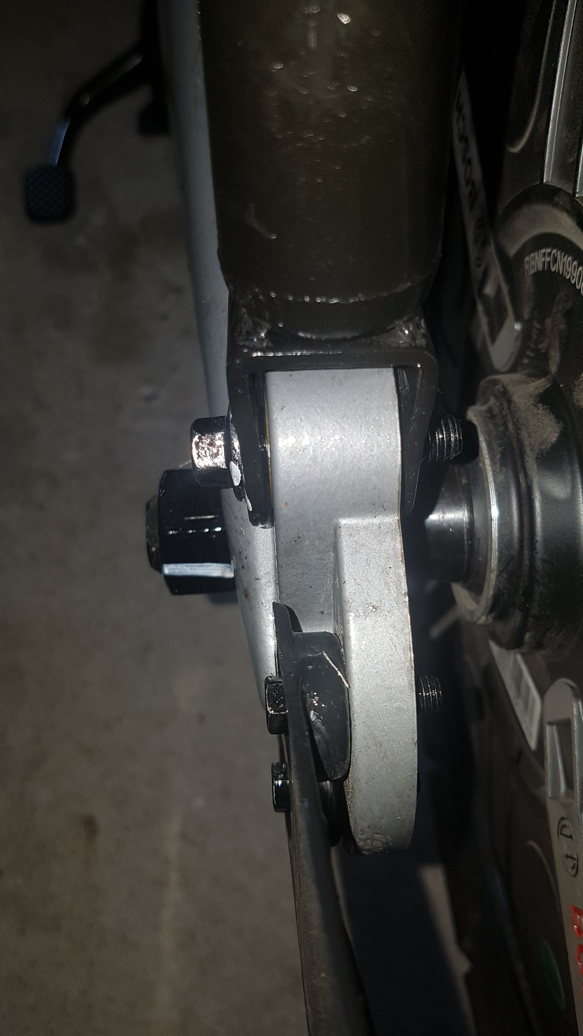

Wollte noch ein paar Fotos zu dem NIU NQI Pro hochladen,

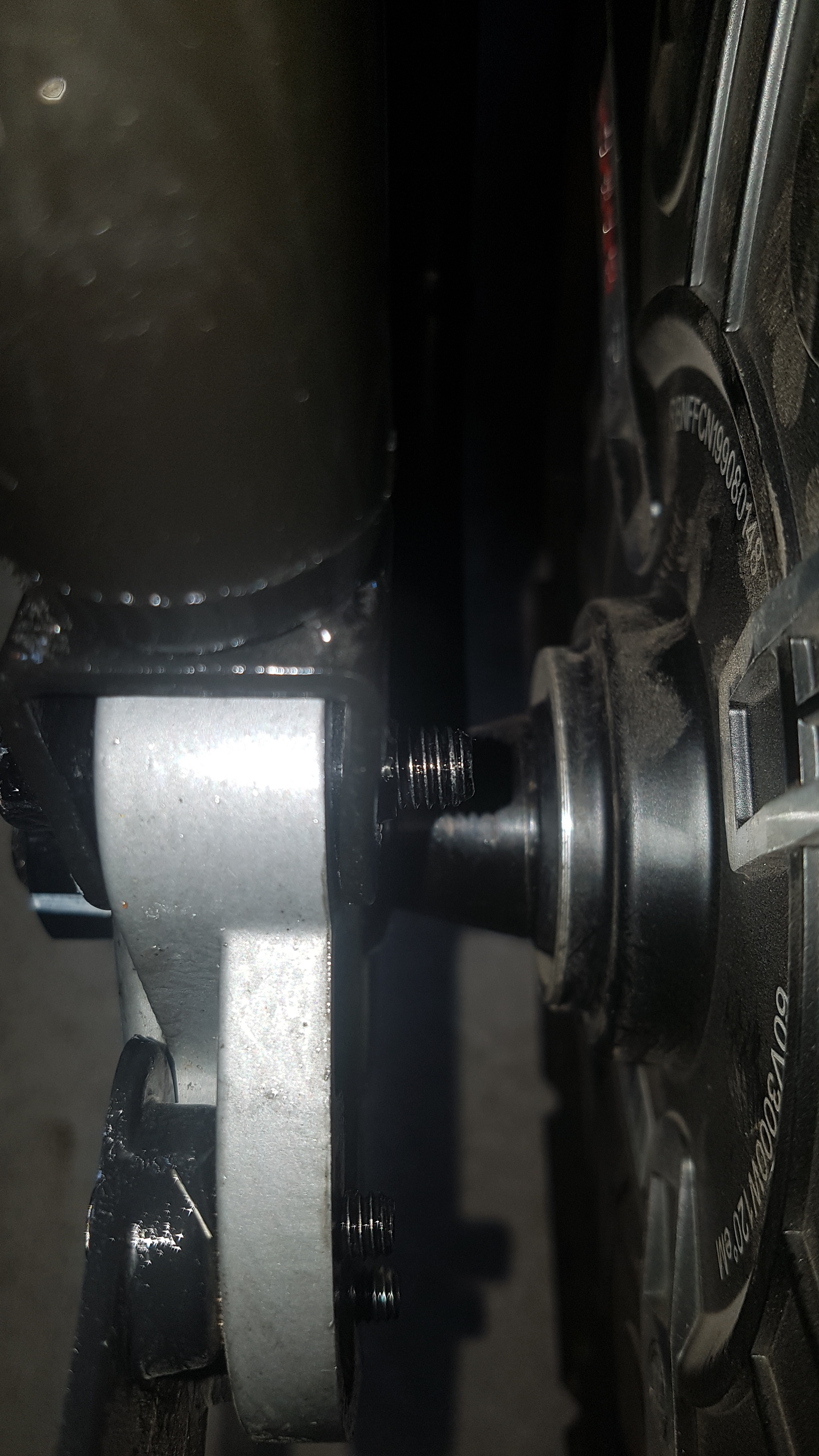

hab ich mir die hinteren Federn angesehen, werde heut abend noch ein Foto einstellen ( siehe Oben ). Leider sind sie für mich nicht zugebrauchen. Ein und Ausbau wird keine grosse Sache werden. Die müssen für mich gewechselt werden. Lang genug sind sie ja. Da werd ich schon was passendes finden ( so um die 200 € pro Dämpfer sind drin wegen den gesparten Geld für den Schnelllader den ich nun nicht mehr kaufen musste ). Aber dieses Jahr nicht mehr wegen der Garantie.
Gute Fahrt euch allen
