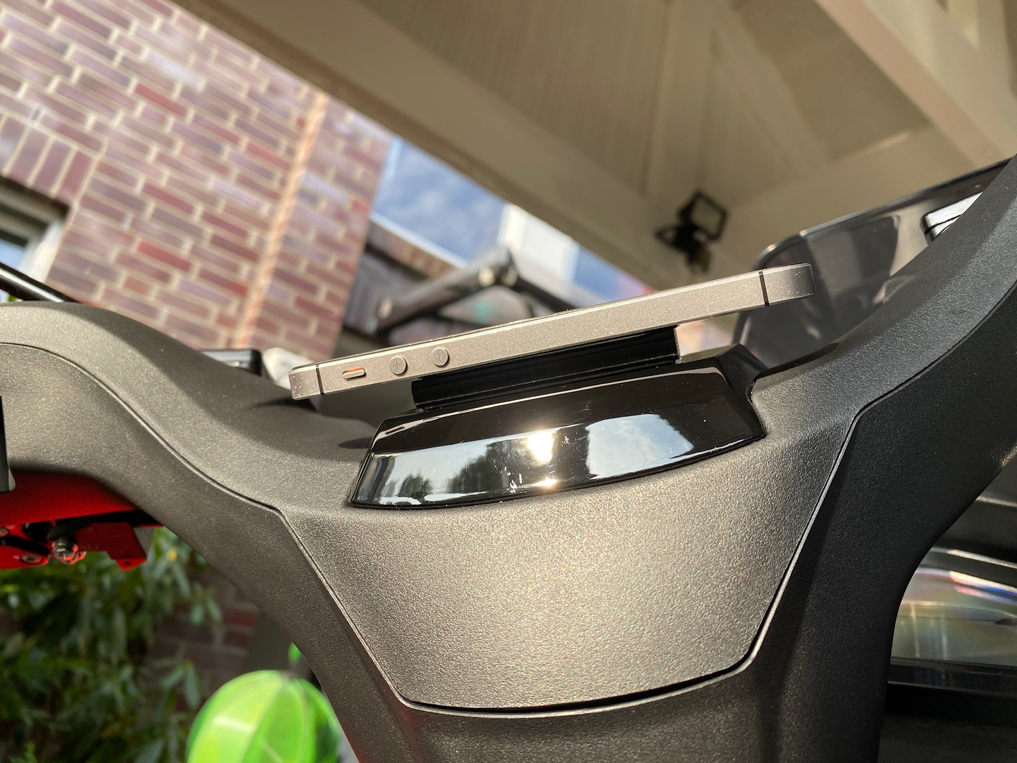

- davidflorian
- Beiträge: 1742
- PLZ: 22927
- Wohnort: Großhansdorf
Re: Abdeckung unterhalb des Displays
Vielen Dank, Norbert! Ich hätte dich direkt ansprechen sollen. Ich werde die Magnetplatte voraussichtlich oben drauf kleben. Das sollte farblich passen und am besten halten. Foto stelle ich hier ein.
Einen schönen Sonntag
Ich konnte die Verkleidung inklusive Abdeckung relativ leicht entfernen.
Der Magnet ist zu groß für drunter. Also habe ich ihn oben drauf geklebt. Sieht ganz okay aus, schwarz auf schwarz, und hält das Smartphone verdammt gut. Jetzt folgen Praxistests
