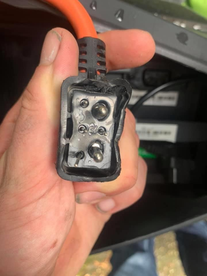

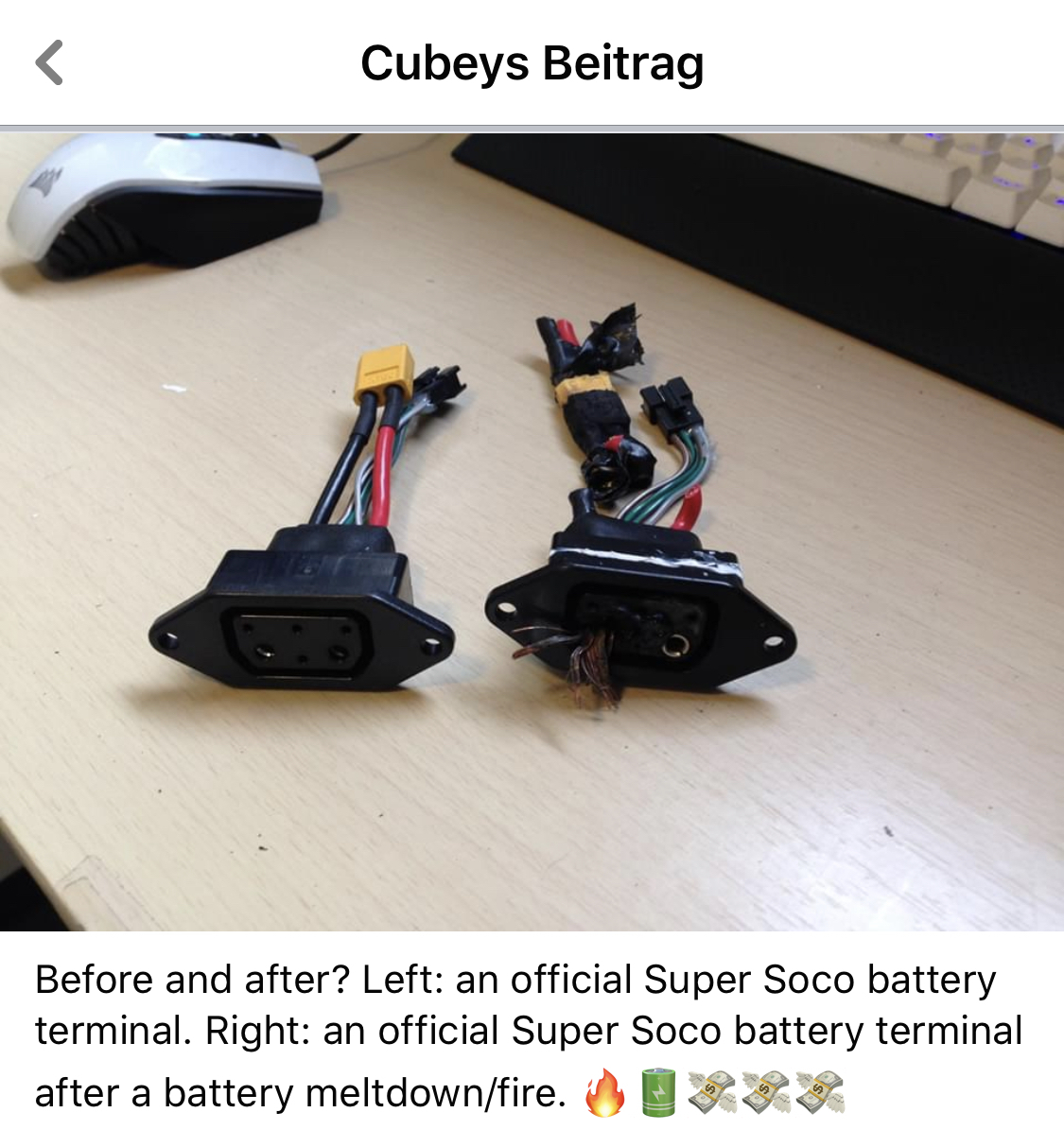

ein Bekannter, auch ein Soco TC-Fahrer berichtet:
Hab hier ne strecke die geht durchn wald 10KM berg auf und berg ab. Jedes mal wenn ich durch fahre MUSS ich halten und die stecker abkühlen lassen, wenn ich weiter durchs dorf fahren würde dann würden die kabel anbrutzeln
bei ihm wurden die Stecker nun zum 3.ten Mal getauscht, nach dem erneuten Schaden an dieser Stelle geht die TC zurück.
Mein Händler ist jetzt halt 500km entfernt von mir und deswegen hat er mir die teile geschickt... Außerdem wollt ichn video von machn :)

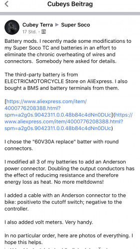

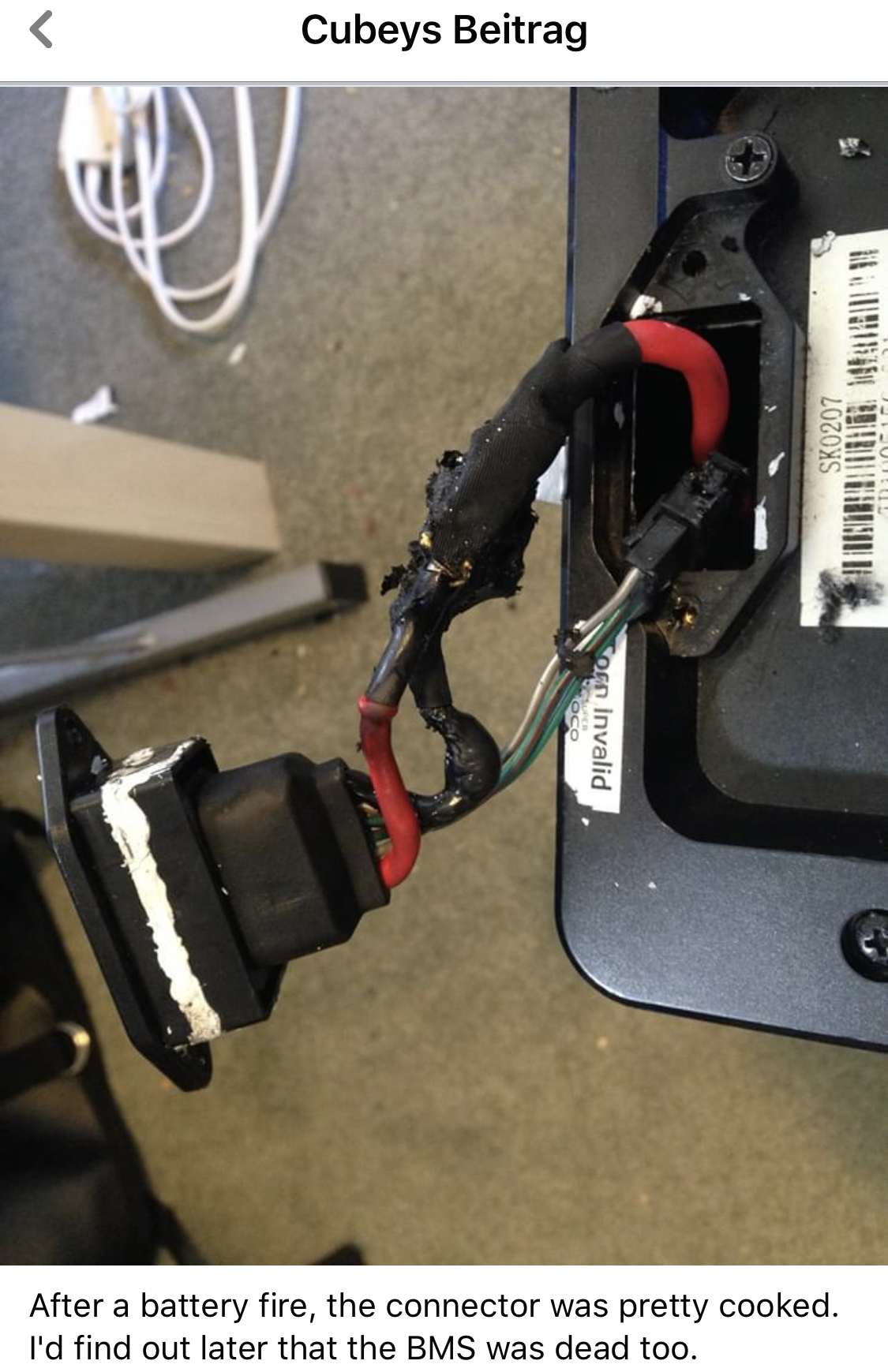

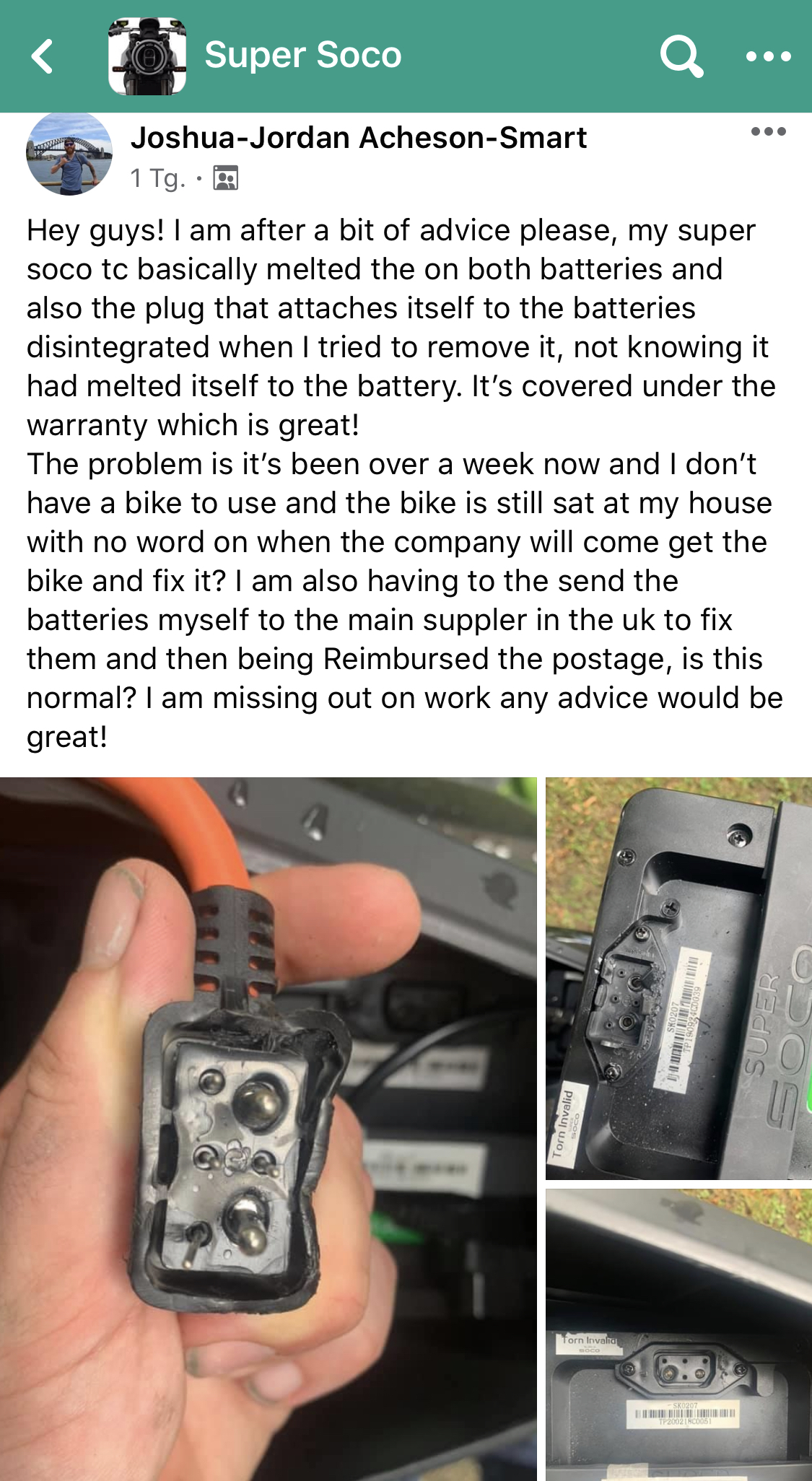

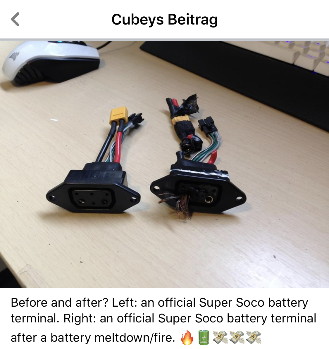

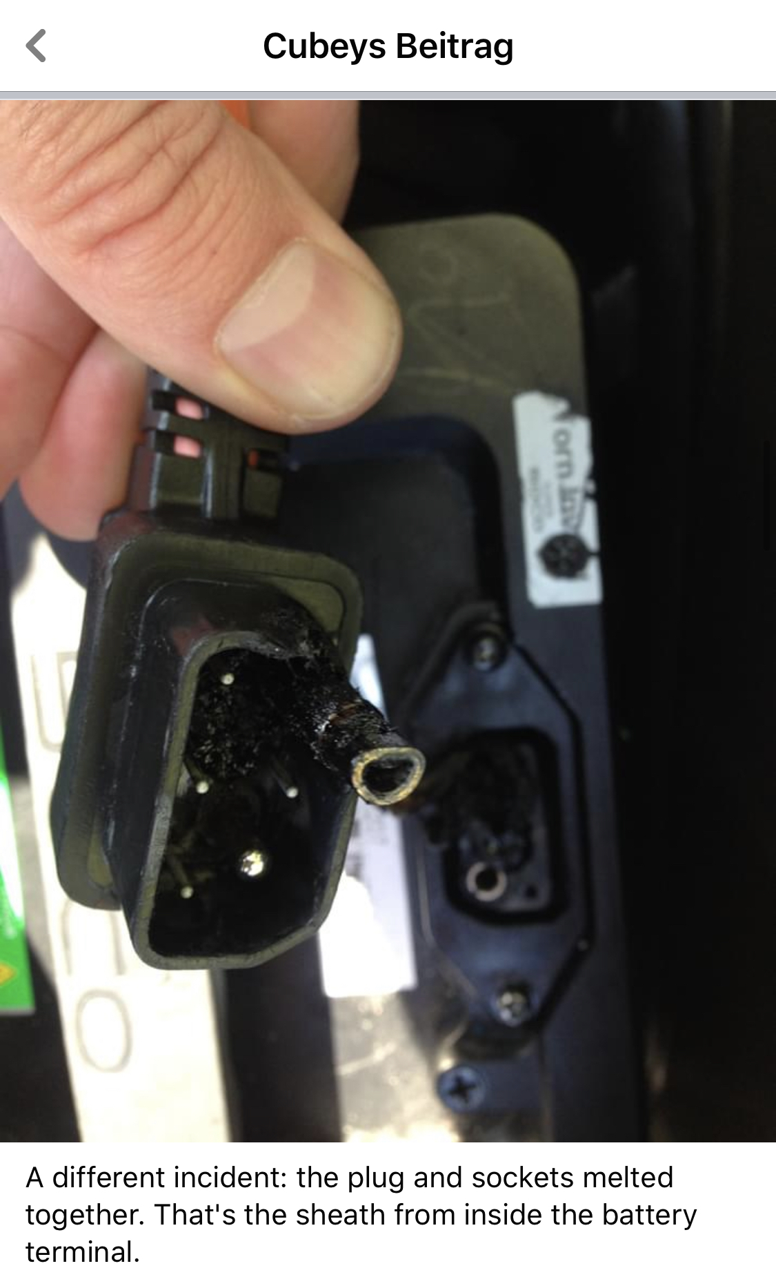

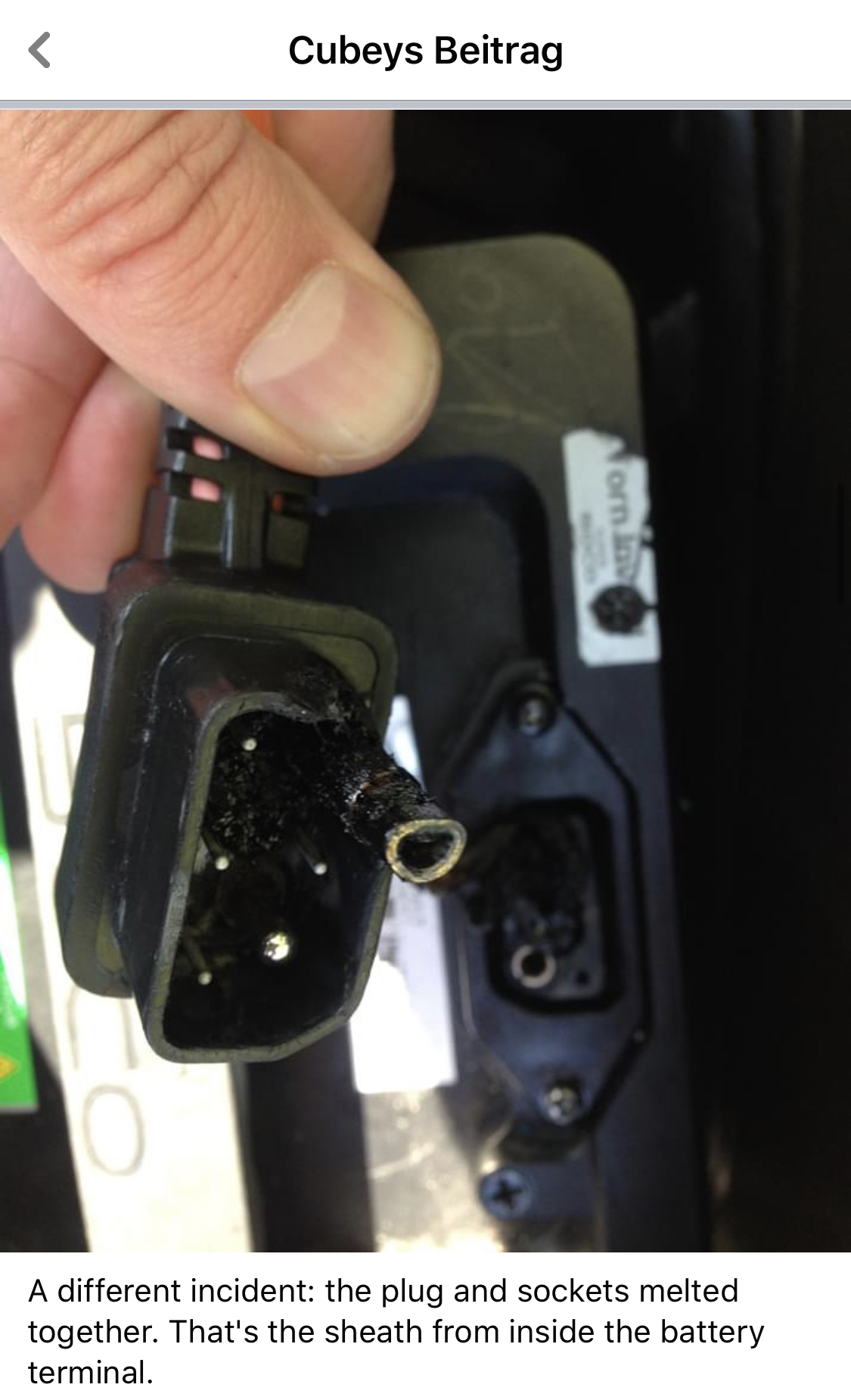

ein weiterer Fall

+1

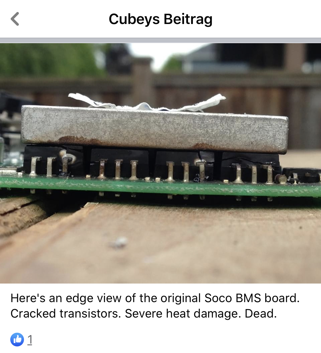

turbofoen
Beiträge: 790
Roller: Super Soco TC
PLZ: 45xxx
Wohnort: E-NRW
- Elektrotechniker
Re: Stecker zum Akku im Inneren wie festgeklebt, läßt sich nicht mehr herausziehen
Beitrag von turbofoen »
Wow!

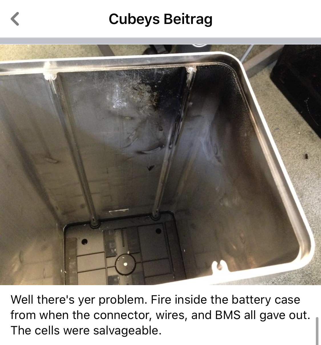

Das BMS ist wahrscheinlich gestorben, weil die Leitungen zusammengeschmolzen sind...
Isolierung weg > Kurzschluss
Aber geil zu sehen, dass da sogar akute Brandgefahr von ausgeht!
Ohne Y-Box und bessere Kabel und Stecker kann man die Karre ja quasi nicht fahren :(

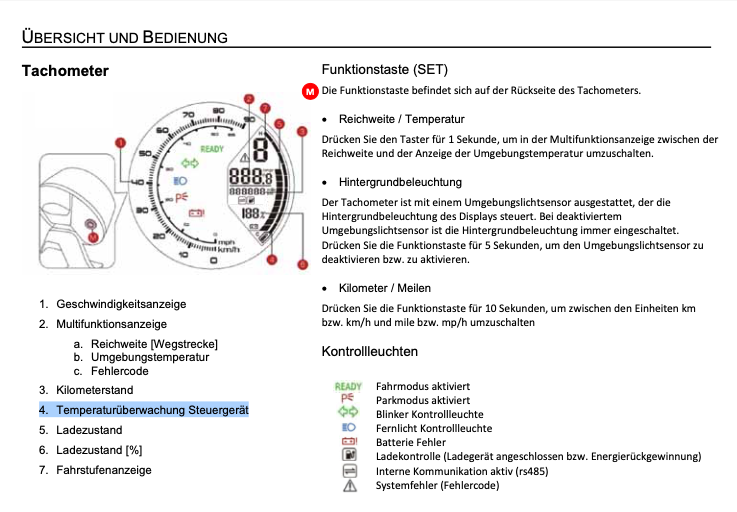

diese Temperaturanzeige rechts unten im Tacho, die außen im Bogen nach oben geht - die zeigt nur die Temp im Steuergerät?
Nicht im Akku/BMS?
Das wäre wohl mein nächstes Projekt, ein Temperaturfühler am Stecker. Aber bei 2 Akkus braucht man dann ja auch 2 Anzeigen :roll:

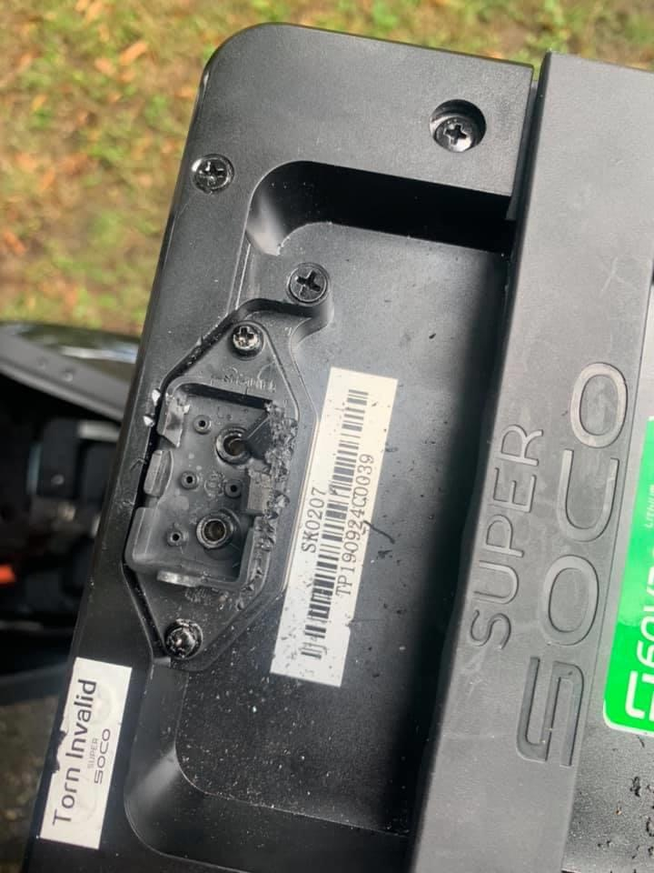

Einen Temperaturfühler am Stecker müßte ich auch noch installieren, um die Temperturerhöhung während meiner Fahrt (29 km) zu protokollieren, was man genau da am besten nimmt, weiß ich leider noch nicht, aber vielleicht hat jemand einen Tipp, dafür wäre ich sehr dankbar.
Die Temperaturanzeige im Tacho ist die vom Steuergerät (siehe Bild unten)
Bin immer legal unterwegs. Steigung: ca. 7 km lang, 8% die erste, 2te gleich hinterher, ca. 3 km lang. Richtig heiß wird es, wenn man im Gefälle zusätzich die Rekuperation mit dem Gasgriff auslöst, das war der Todesstoß für den 1.ten Stecker, der 2.te hat Schmelzspuren, bin aber vorsichtiger unterwegs, mache Pausen, insbesondere wenn Außentemperaturen über 30°C betragen, um für Abkühlung an der Stelle zu sorgen, sonst leuchtet Fehler 95, später 98 auf, dann geht das Ding für einige Minuten aus.
Körpergewicht ca. 80 kg, kommt noch die Motorradkleidung dazu, etwas Gepäck, TopCase ... insgesamt also weitere ca. 10 kg Zuladung grob geschätzt, 1 Akku.
PS der 1.te Stecker ist nach dem Softwareupdate von Vers.1 auf die 3Q2018 abgeraucht, einige Tage später...
