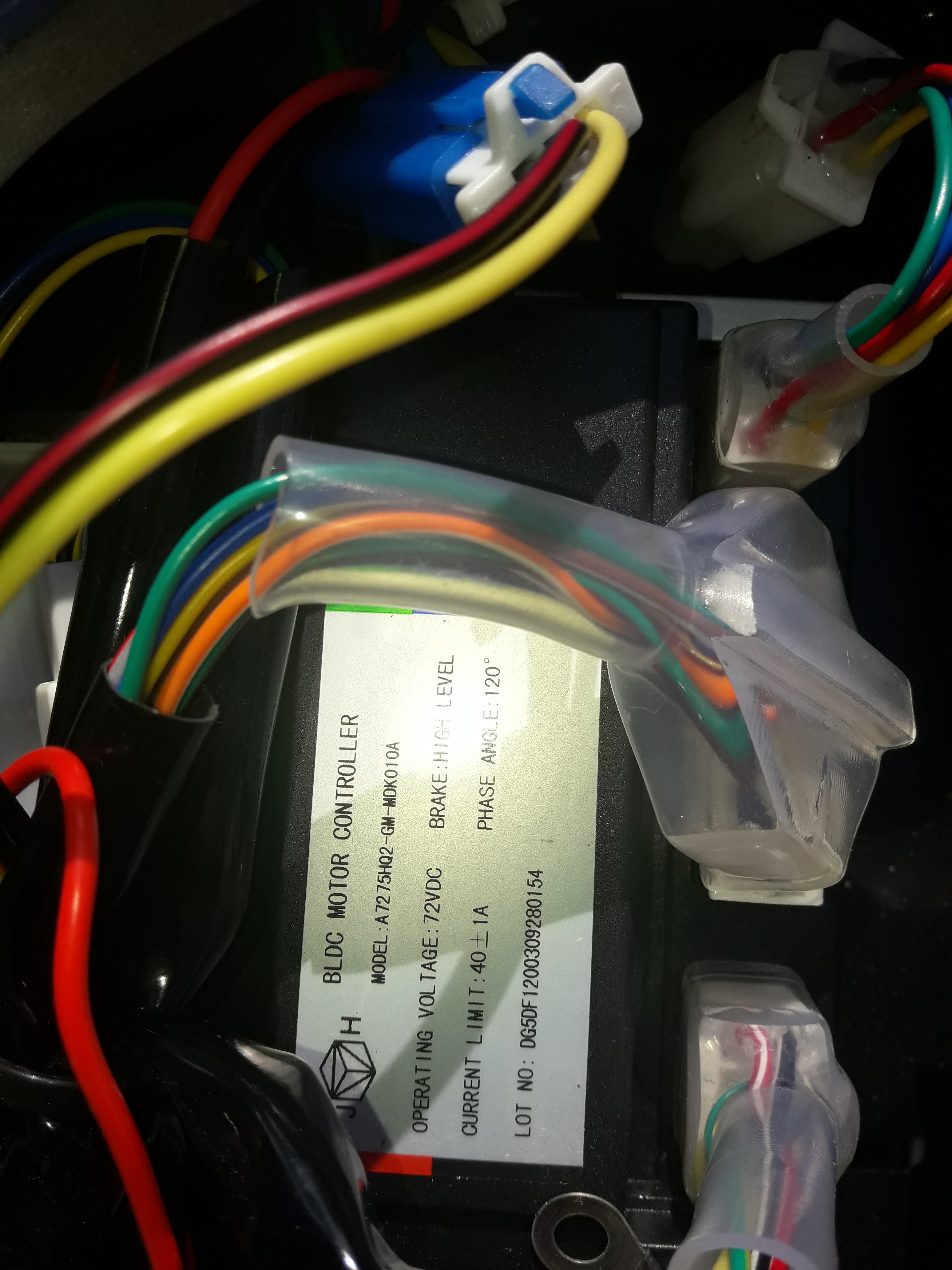

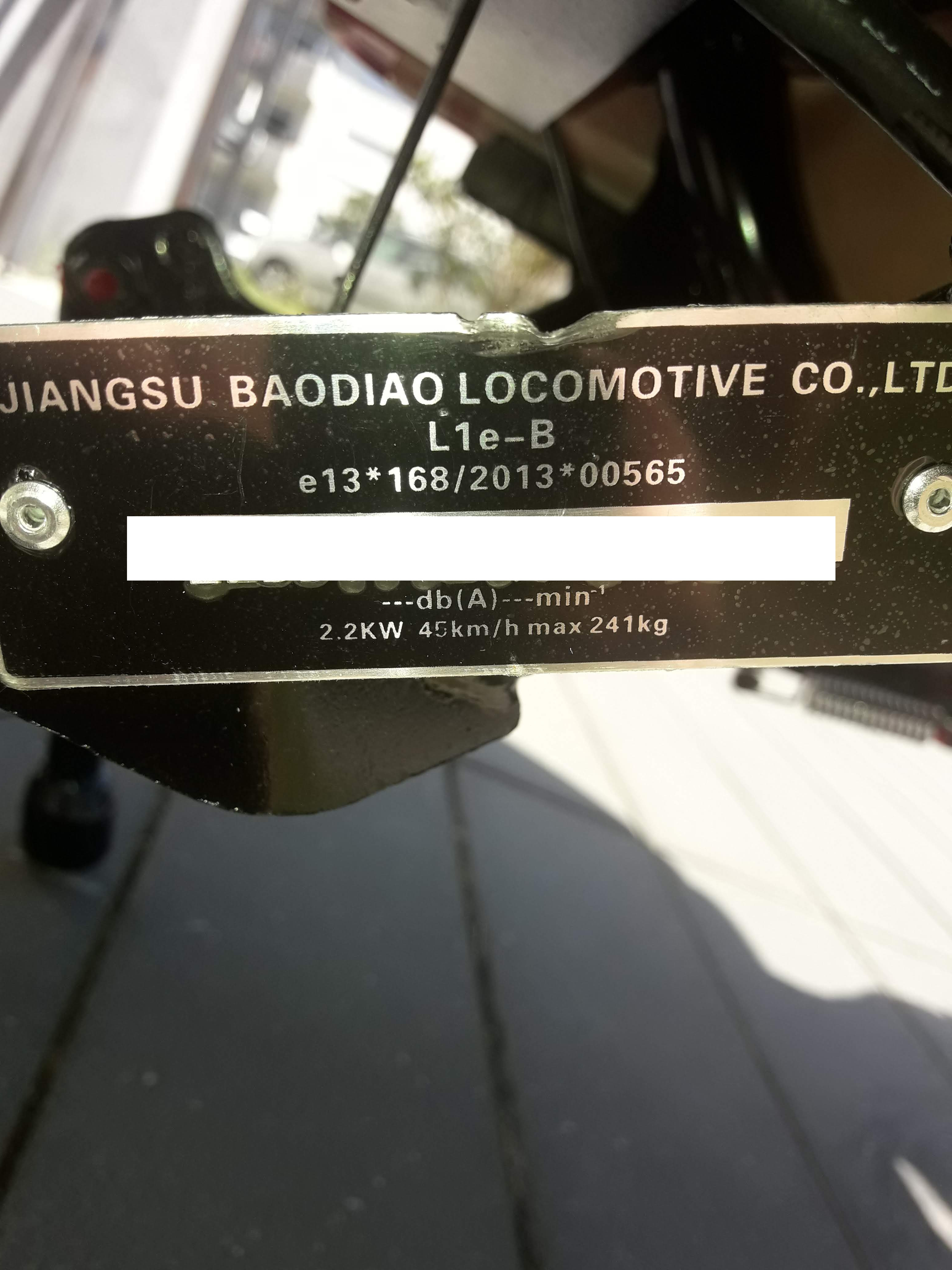

Hi zusammen. Ich habe den Classico LI. Controller siehe Bilder. Habe den aber nirgends zu kaufen gefunden... geschweige denn ein Datenblatt.JMW_Stg hat geschrieben: Do 1. Nov 2018, 15:12 Hi, hat sich an diesem Unterfangen schon Jemand versucht? Ich selbst habe den Futura Classic mit einem wahrscheinlich von Jiangsu umgelabelten Controller. ZWK7235A-XR24D-B1. Im internet ist leider kein Kablungsplan zu finden, ein ähnlicher Controller mit den selben Specs ZWK7235-XR141C-DG (Wiring.pdf), habe ich gefunden allerdings passen hier die Kabelfarben nicht (handschriftliches Bild).
Sind eigentlich die Kabel vom Motor (dick gelb, grün, blau) genormt um diese an den Kelly an A/B/C anzuschließen oder werden hier die Farben auch willkürlich im Asia Bereich verwendet?
Futura selber habe ich mal angeschrieben zwecks Kablungsplan allerdings das geht jetzt wöchtentlich seit 04.09. so, ja wir kümmern uns drum. Vom Hersteller Jiangsu selber auch keine Rückmeldung.
wer hat bis jetzt welchen Kelly-Controller erfolgreich verbaut ??

Re: Kelly Controller im Futura Classic
Wenn Du Dir die Mühe machst diesen Thread sowie https://www.elektroroller-forum.de/vie ... f=9&t=9576 aufmerksam zu lesen, wirst Du feststellen, dass ich bereits 2 Sabvoton-Controller anstelle dieses Controllers in so einem 2019er Classico LI verbaut habe. Kelly wäre auch kein Problem, aber warum ein Kelly, siehe https://www.elektroroller-forum.de/vie ... 0a18b24bb9?
Umzusetzen ist In jedem Fall die Ansteuerung des Tachos auf Basis des Hall-Signals, siehe https://github.com/slothorpe/LMJR_speedometer. Wenn man schon dabei ist, kann man natürlich noch mehr damit machen, siehe u.a. viewtopic.php?f=66&t=13022.....
