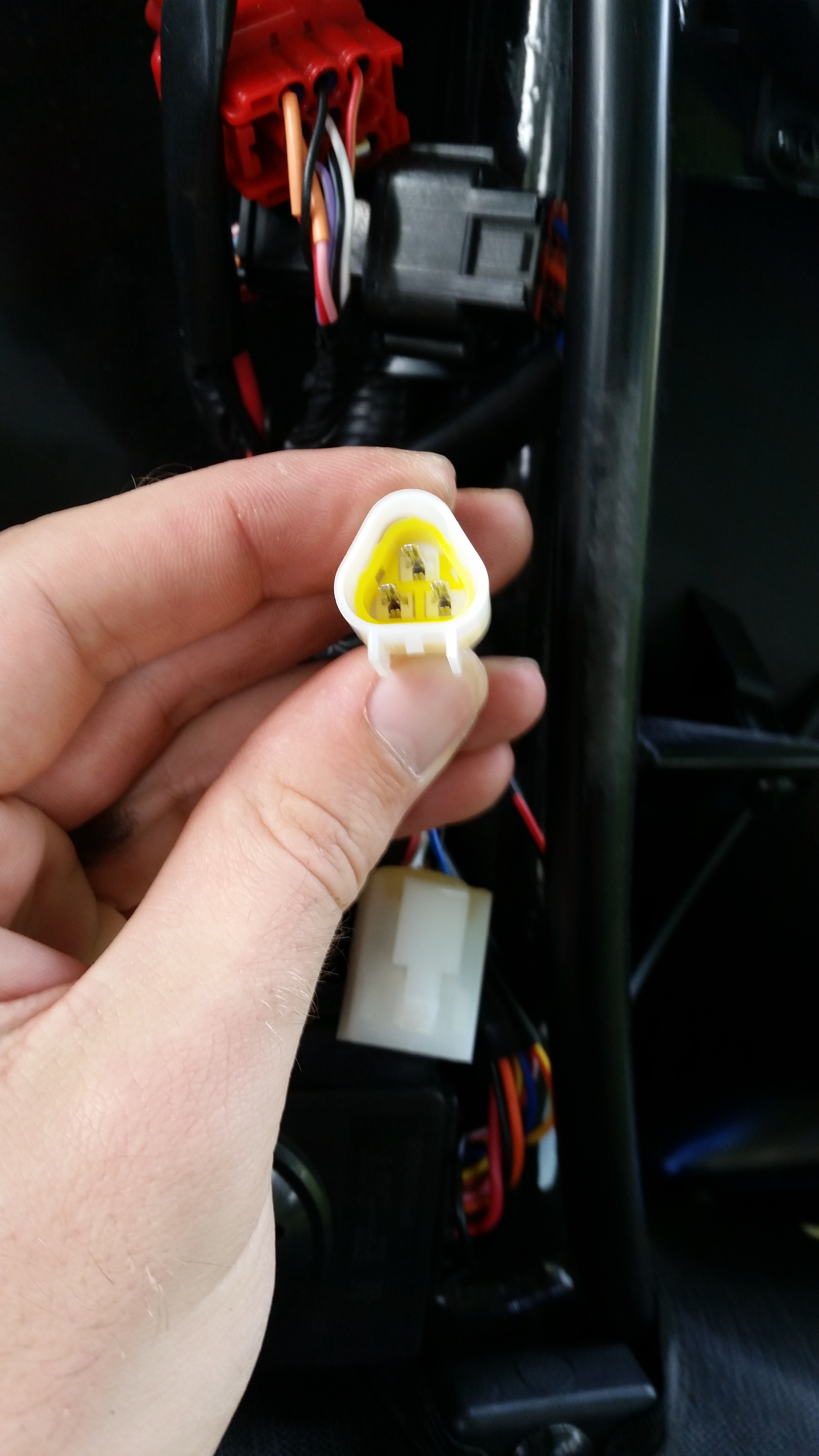

Kann mir jemand sagen wo man diesen Stecker kaufen kann?

Hi Maxpower26<maxpower26 hat geschrieben: Mo 19. Aug 2019, 18:50 Kann mir jemand sagen wo man diesen Stecker kaufen kann?
That connector is for the front wheel speed sensor, the Ngt doesn't need it legally, only the moped Npro.
Dieser Anschluss ist für den Vorderradgeschwindigkeitssensor, der Ngt benötigt diesen (legal) nicht, nur das Moped Npro.

Ich weis aber ich benötige den connector für ein Experiment an meinem m+ und möchte ihn möglichst einzeln kaufen. Der connector Scheint aber kein Standard zu sein denn ich finde ihn nicht im Internet und weis nich wie man ihn bezeichnetCooper hat geschrieben: Fr 30. Aug 2019, 10:57

I'm sorry, I overlooked the fact that you want to buy one of those connectors.maxpower26 hat geschrieben: Fr 30. Aug 2019, 17:32 Ich weis aber ich benötige den connector für ein Experiment an meinem m+ und möchte ihn möglichst einzeln kaufen. Der connector Scheint aber kein Standard zu sein denn ich finde ihn nicht im Internet und weis nich wie man ihn bezeichnet
Try a car parts/materials store or you can replace it or search for a Super seal connectors.
Es tut mir leid, ich habe die Tatsache übersehen, dass Sie einen dieser Stecker kaufen wollen.
Versuchen Sie es in einem Autoteile-/Materialgeschäft oderr Sie können es ersetzen oder suchen nach einen Superdichtungsanschlüssen.

I'm not sure, but... this one here is very similar.maxpower26 hat geschrieben: Fr 30. Aug 2019, 17:32 Der connector Scheint aber kein Standard zu sein denn ich finde ihn nicht im Internet und weis nich wie man ihn bezeichnet
Ich bin mir nicht sicher, aber.... dieser hier ist sehr ähnlich.
