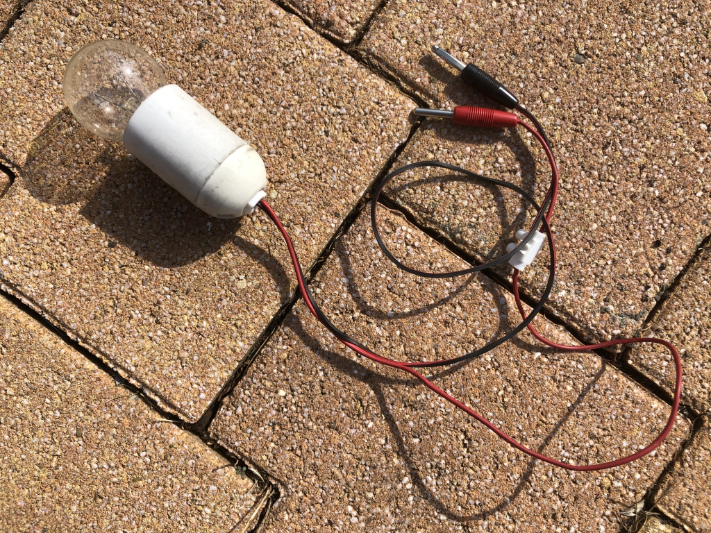

Sowas sollte man sich basteln (die Lüsterklemme auf "Plus" braucht es nicht, da war mir das Kabel abgefault...), mit einer möglichst leistungsschwachen 230V Glühbirne (moderne Leuchtmittel taugen hierzu nicht): Vor Einschalten der Sicherung die zwei Bananenstecker auf die zwei Klemmschrauben der Sicherung halten. Der Glühfaden sollte kurz ein wenig aufglühen und schnell wieder ausgehen. Ca. 5 Sekunden diese Verbindung aufrecht erhalten, dann gemütlich weglegen und Sicherung nur mit dem mechanischen Klack, und ohne dass die gleich wieder auslöst wie im Video, anmachen. Dann halten Sicherung und Controller womöglich weitere 30 000km
Es ist exakt dasselbe Thema wie mit dem Schlüsselschalter und darüber hart den schon belasteten DC-DC-Wandler anschalten. Nicht Dreck hat Deinem den Garaus gemacht, sondern verbrannte Kontakte durch unter Last ein- und ausschalten. Elektrische Kontakte sollten wir möglichst nicht ohne Not verbrennen, egal ob Schlüsselschalter oder Sicherungsautomat

Schöne Sache, die Teile gibts beim grossen C. Wenn ich da mal bin werd ich mir das zurechtbasteln.

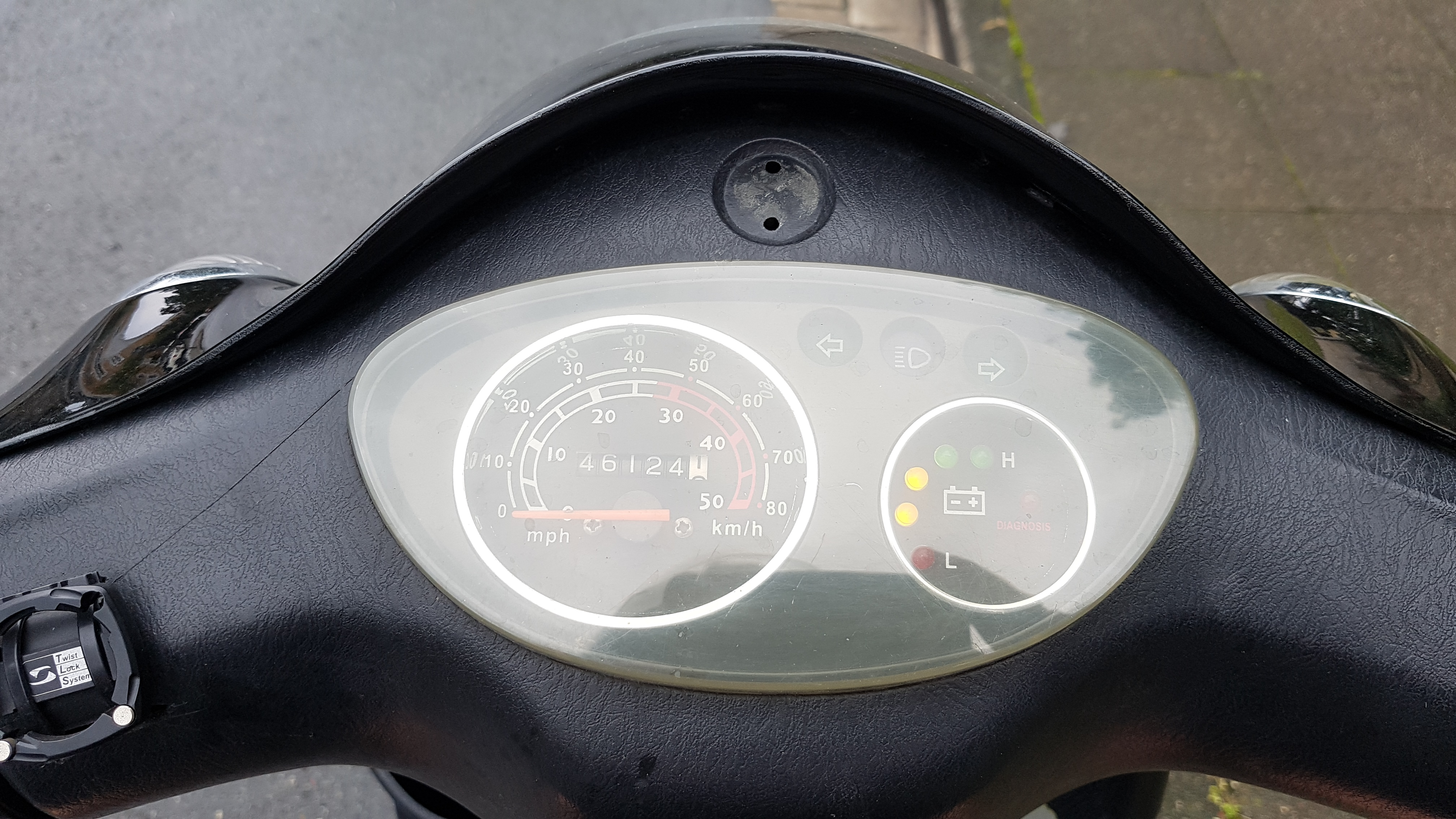

War gestern und heute mit dem Roller unterwegs gewesen. Gestern Landstrasse ( 28 km ) und heute Stadt ( 31 km ) mit Licht. Nicht ein Aussetzer. Gestern leichter NIeselregen und heute trocken. Beide Fahrten zusätzlich ca. 150 mal extra Gas gegeben und weggelassen während der Fahrt. Das ging ganz schön an die Nerven. Vollgas und dabei die Bremse RE. angedrückt wegen der Unterbrechung des Motors. Über Kopfsteinpflaster ca. 500 m und Feldwege ca. 3 km . Alles bestens . Den Schalter zwischen 25 km/h und 45 km/h hin und her gedrückt während der Fahrt ( min. 100 mal ). Als ob nie was war. Denke ich werde den Roller nächsten Monat Inserieren.
Achja, der Tacho geht seid ein paar Monaten nicht mehr so genau. Er zeigt ca. 5 km/h weniger an als er tätsächlich fährt. Wenn er dann so um die 20 km am Stück hintersich hat, dann pendelt er sich langsam auf die tatsächliche Geschwindigkeit ein. Und je unebener die Strasse ist um so mehr schwang die Nadel in den - Bereich. Mich störts nicht aber manchen Käufer schon. Tachowelle ist ca. 1/2 Jahr alt. Tachoschnecke hab ich auch noch irgendwo im Keller herumfliegen.
