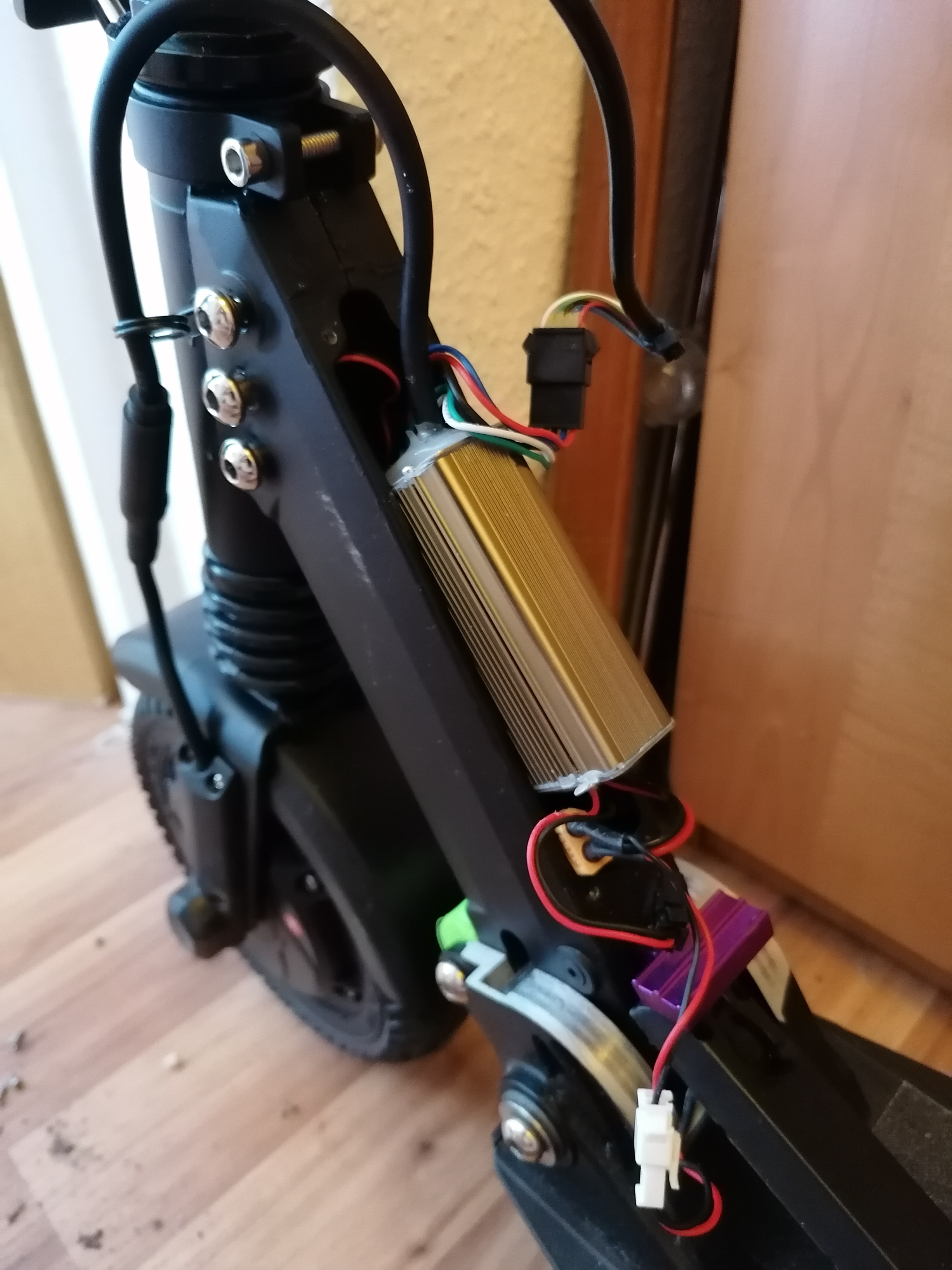

Mit der Speed und Licht Taste. Speed = plus Licht =minus. Taste ganz links und Set lange gedrückt halten für enter. Bei der EU Version lässt sich aber nichts ändern.

Hi, wie hast du es eingebaut, wenn ich fragen darf?Benni00x hat geschrieben: Do 3. Sep 2020, 14:50 Hallo, ich habe mir jetzt das Mainboard von der China Version geholt, da lässt sich in den settings alles einstellen (max. Geschwindigkeit, Beschleunigung etc.)
Auf dem Board ist nur die Beleuchtung anders. Da ist ein LED Streifen vorne am Lenkrad und es gibt ein Bremslicht.

Den Deckel wo der Ladenschluss dran ist aufschrauben und an der Seite die drei Schrauben etwas lösen. Der fünf polige Stecker kommt ans Display, der gelbe an die Batterie, der der schwarze ans Rücklicht und der weiße an die Ladebuchse.

Ich habe einfach das alte Display ersetzt und auf Aliexpress eine passende Abdeckung gefunden weil bei dem neuen Display die Lampe am Display verbaut ist und nicht unten am Lenker.Pepeperoni hat geschrieben: So 20. Sep 2020, 21:18 Wie hast du das Display eingebaut, oder reicht es aus, wenn man nur den Controller austauscht?
