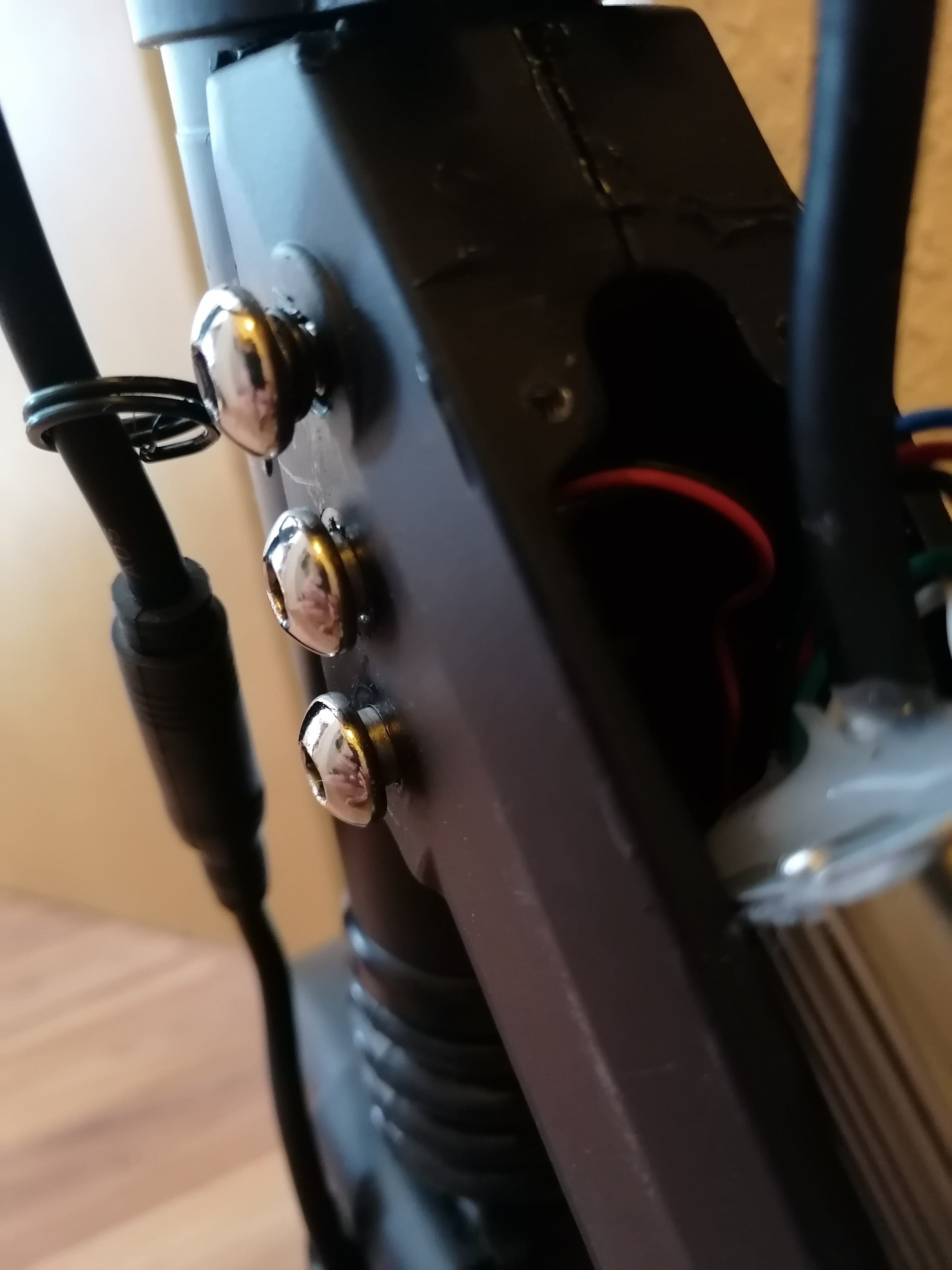

Den Deckel wo der Ladenschluss dran ist aufschrauben und an der Seite die drei Schrauben etwas lösen. Der fünf polige Stecker kommt ans Display, der gelbe an die Batterie, der der schwarze ans Rücklicht und der weiße an die Ladebuchse.
