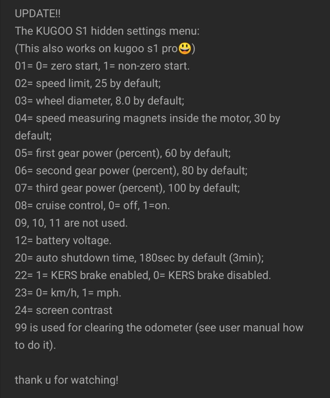

Habs gerade getestet, du brauchst das andere Display sonst kannst du nichts einstellen.

Habs gerade getestet, du brauchst anscheinend Display und Controller. Mit dem neuen Display kannst du die Geschwindigkeit vom alten Controller einstellen aber der Roller fährt trotzdem nur 20 km/h.

Es gibt Neuigkeiten. Wie oben schon erwähnt funktioniert das neue Display mit dem vorhandenen Controller. Allerdings lässt sich auch bei mir alles einstellen außer die Geschwindigkeit, diese bleibt trotz Einstellung auf 30 km/h auf maximal 20 km/h. Habe mir deshalb einen neuen Controller für 20€ auf eBay bestellt. Dieser sollte diese Woche eintreffen. Musste leider feststellen, dass das Kabel für das Frontlicht im neuen Controller nicht vorhanden ist. Löte deshalb das Kabel aus dem alten Controller für den Scheinwerfer im neuen Controller an und dichte diesen wieder mit weißem Silikon ab. Wenn der Roller dann zur Reparatur sollte, baue ich einfach das alte Display wieder ein. Der Controller hat ja den selben Aufdruck wie der originale. Ist einfacher das Display umzubauen als jedesmal den Controller. Abgedichtet wird der Deckel dann anschließend wieder mit schwarzen Silikon und oben beim Display die Stecker wieder mit weißen Silikon. :D
Hätte gerne die alte Kilometer Zahl vom alten Display wieder. Ist das möglich?
Oder kann man dort nur die gesamten Kilometer Rosetten? Oder eventuell ist das nur mit einem neuen Controller möglich ?
Mich würde außerdem interessieren was am Original Controller anders ist als beim gekauften auf eBay das der gedrosselt ist. Eventuell nur eine lötbrücke damit der gedrosselt ist oder doch eine andere Firmware?
