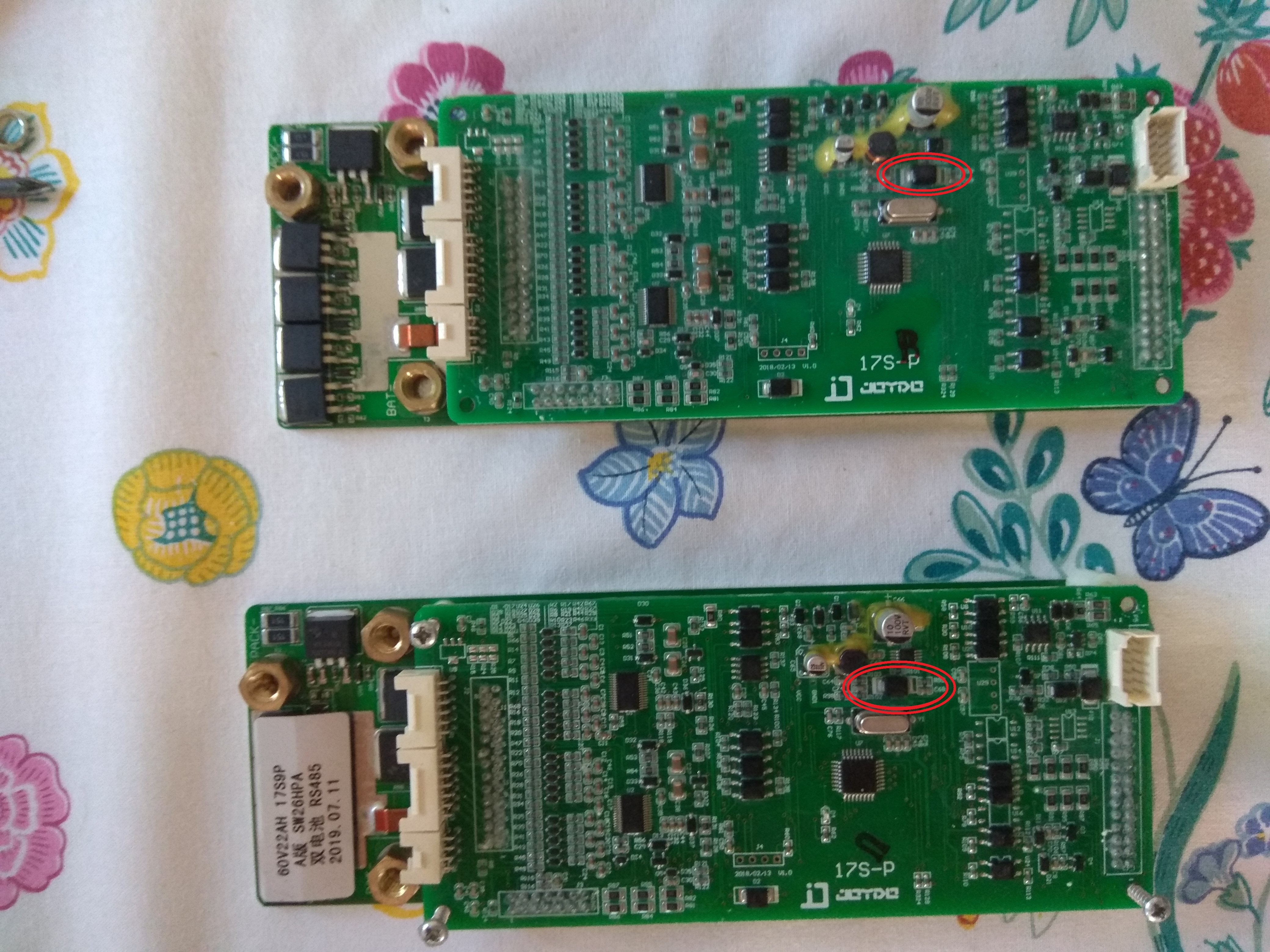

Andi_UR hat geschrieben: Di 25. Aug 2020, 16:43 Ich hatte auch ein Problem mit den BMS in einem Akku. Trinity war am Telefon sehr freundlich aber die Versprechungen wurden nicht eingehalten, auf den Rückruf warte ich schon Wochen...
Zum glück konnte ich das BMS reparieren. Kannst du mal ein Bild von der Elektronikseite posten, vielleicht hat es ja den gleichen Fehler, der lässt sich leicht mit einem Messgerät prüfen.
Schau einfach weiter vorne hier im Thread, da ist alles dokumentiert (Seite 5ff.) :) Natürlich hatte ich eine Sichtprüfung vom alten BMS gemacht. Aber ich hatte es schon getauscht (Trinity hatte mir Ersatz geschickt, ich habe es eingebaut) und es war wieder defekt. Beim zweiten Defekt habe ich dann gleich ordentlich repariert.
Ich denke, Trinity kann für die alten L1/L2/L3 Akkus kein neues BMS mehr liefern, da der Hersteller des Akkupacks nach Forengerüchten BlueRose
ist und dieser insolvent ist und Trinity sicher auch nur begrenzt BMSe vorrätig haben/hatten. Wahrscheinlich auch der Grund warum die neuen Uranüsse auch andere Akkus haben... Vielleicht müssen sie daher eine "Aussitzen"-Taktik fahren, aber das ist alles nur reine Spekulation meinerseits, wirkliche Fakten dazu habe ich nicht.

Ok, ist auch ein BMS von JOYDO wie bei mir auch.
Überprüfe mal die eingekreiste Diode ob diese noch ok ist. Bei mir war sie durchlegiert, nach Austausch ging das BMS wieder. Die Diode hat für die Anwendung zu wenig Spannungsfestigkeit.

Danke für die Hinweise! Werde ich bei Gelegenheit mal durchmessen. Hätte ich das nur eher gewusst, dann hätte ich mir den BMS Tausch ggf. gespart.
Rückbauen kann ich es noch, allerdings habe ich eines der beiden Orginal-BMSe endgültig zerstört beim Ablöten der beiden JST Stecker für den Adapter alt -> neu. Diese waren mit 8 bzw. 10 Pins auf der Platine festgelötet und es war eine elendige Fummelei, auch mit Entlötlitze und Lötzinn-Sauger.
Die kaputte Diode würde sich auch mit meiner Geschichte decken, denn das BMS befindet sich ja unter der bei 50A Dauerlast zu heiß werdenden Orginal-Sicherung. Und Dioden und Kondensatoren mögen Hitze nicht besonders... Das Hitzeproblem hat sich erübrigt seid ich eine ABB Sicherung habe, das war zwar vor dem BMS-Defekt, aber ggf. hat es Bauteile vorgeschädigt.
16.800km (06/22) mit Trinity Uranus 2017, L2 Akku (60V, 40Ah), EZ 8/17, Logbuch siehe hier
