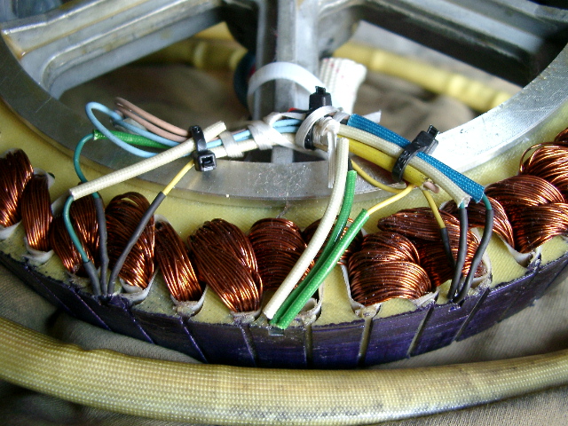

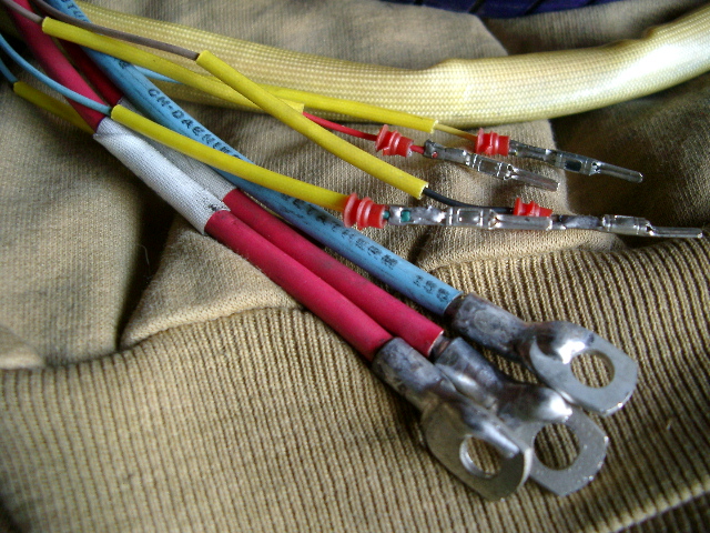

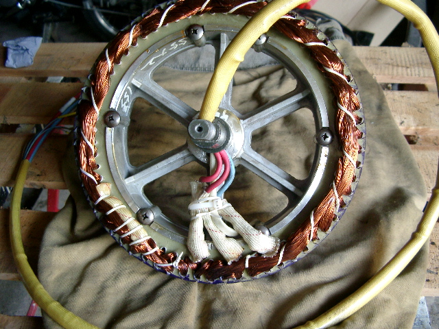

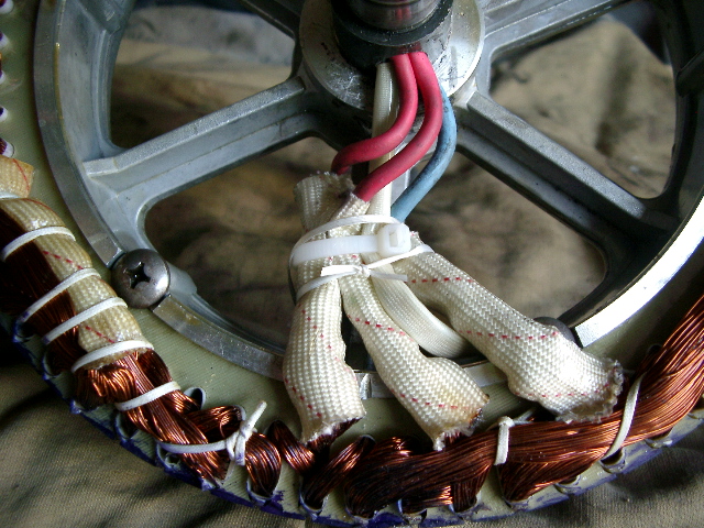

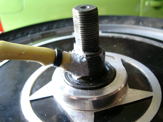

Nach gut einer Woche Wartezeit bekam ich nun den Stator meines Radnabenmotors zurück - folgende Arbeiten wurden von einer Fachfirma durchgeführt:

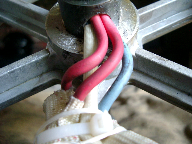

- Anlöten von 3 Stromkabeln 6mm² mit temp.-beständiger Isolierung
- Anlöten der 5 Hallgeber-Kabel
- Umhüllen der Kabel mit Schutzschläuchen
- Durchführen der Kabel durch die Achse

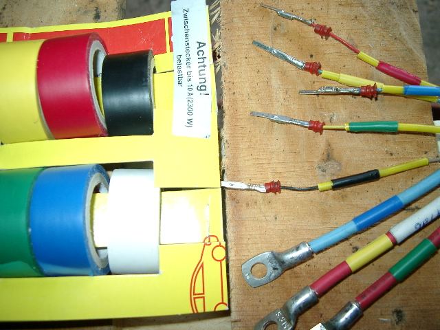

- Verlöten der Ringkabelschuhe und der PIN-Anschlüsse
Kosten (angeblich nur Selbstkosten) 65 Euro.
Weiterhin habe ich folgende Arbeiten durchgeführt:

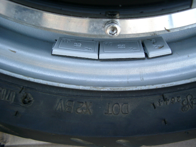

- Wuchten des "leeren" Hinterrades (10 Euro)
- Entfernen der Dichtungsreste am Rotor

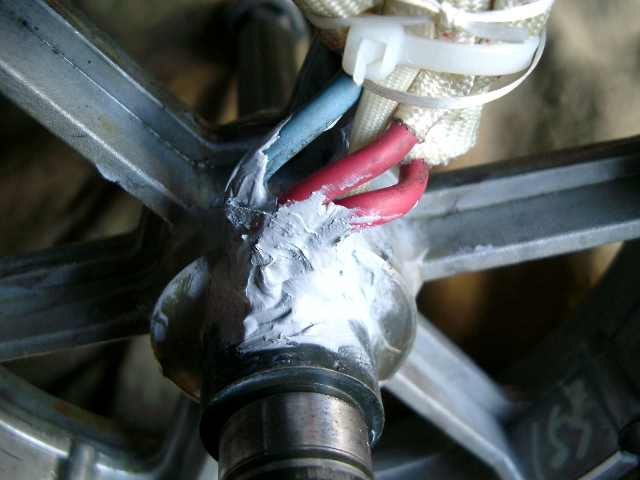

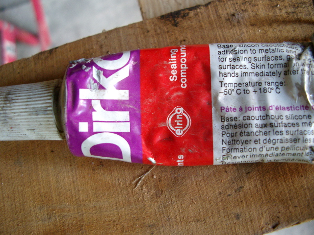

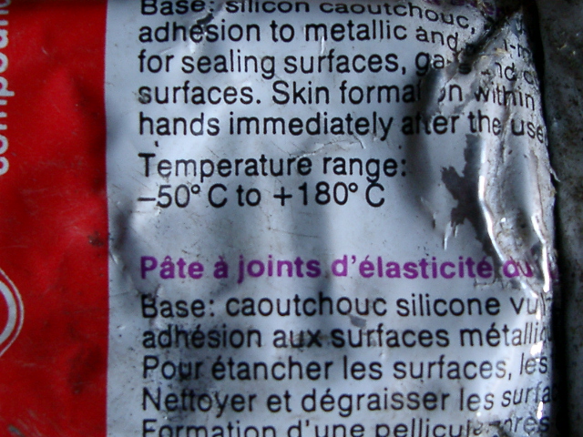

- Abdichten der Kabeldurchführung von innen und von außen mit Spezialdichtstoff (verwendete ich bereits bei Ventildeckel am PKW - siehe Foto)

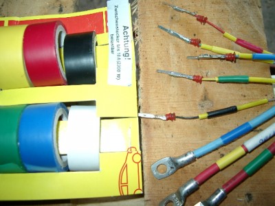

- Anbringen der Farbkodierung aller Kabel mit Isolierband (Wickelei hatte die Kabel nicht in den gewünschten Farben)

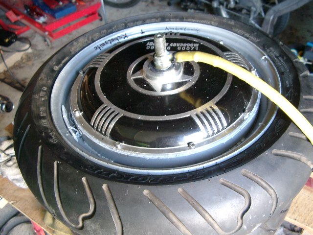

- Montieren des Läufers => machte "Schwups" wegen Magnet feldes!!
- Bestreichen des Lagerdeckels mit Spezialdichtstoff
- Lagerdeckel festziehen
- Rad einbauen, Kabelstrang hoch legen zum Klemmbrett
- Reserve-Controller ("Temp.-geschützt") eingebaut und angeschlossen
- Hauptschalter EIN und Zündschlüssel umgedreht
Ergebnis:
Rad dreht sich trotz Vollgas relativ langsam mit "rauhen" Geräuschen, Controller erwärmt sich etwas über Handwärme nach wenigen Sekunden, Rad steht bzw. zuckt etwas
Kontrolle des Motors:
- Messung zwischen den einzelnen Motorphasen => (Wechsel!)Spannung wird jeweils aufgebaut
- Messung der Hallgeber - wie zuvor beschrieben => alle Hallgeber sprechen gleichermaßen an
