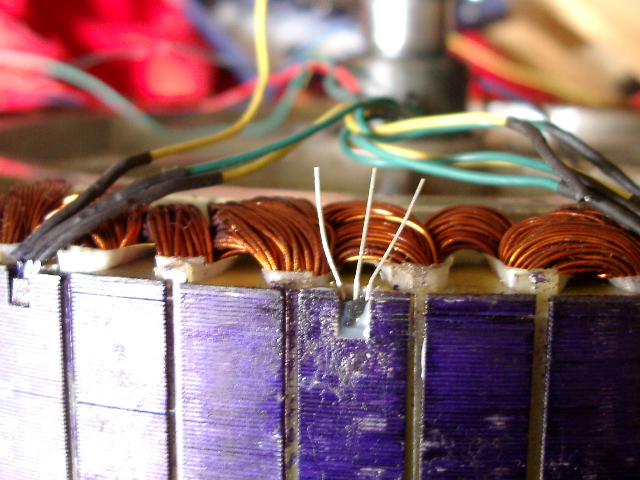

Also der Durchmesser der blanken Litze war 3mm. Müsste also nach Adam Riese 7mm² sein. (=> ca. 6mm² weil ja Luft zwischen den Einzeldrähten ist)
Mein Elektriker hat es mit bloßen Augen betrachtet und meint stur, es seien 4mm²
Aber 10mm² keines Falls - es müssen ja die 3 starken und die 5 dünnen Kabel durch die Achse...das wird sowieso Schwerarbeit.

Einzig wurden die starken Kabel nahe der Wicklung abgetrennt - auch die Kombination der dünnen Kabel ist aufgelöst worden :cry:
Aber wie die verdrahtet waren, müsste ich - dank ausführlichen Hinweisen hier im Forum - wieder hin bekommen.

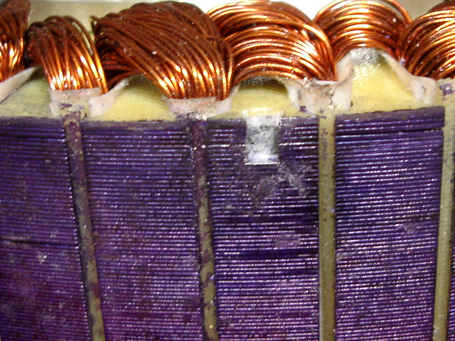

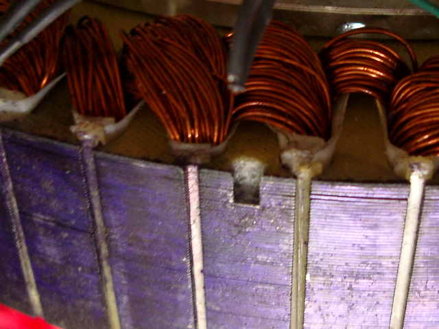

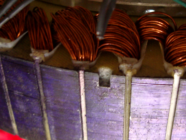

Heute habe ich mal selbst Hand angelegt:
- Ladegerät 4,2 V an +Pol und -Pol der Hallgeber angeschlossen
- (zu) starkes Magnet an den einzelnen Hallgeber vorbei geschwenkt.....einmal hat es mir aus 15 cm Abstand die Messspitzen samt Hallgeber angezogen :shock:
- Bestätigung des Anfangsverdachtes:
die Steuerleitung der äußeren beiden Hallgeber geben Signal aus und wenn ich den Magneten umdrehe und in die gleiche Richtung vorbei schwenke, dann ist das Signal wieder gelöscht. (Macht richtig Spaß!)
der mittlere Hallgeber gibt permanent die Spannung aus - unabhängig davon, ob ich den Magneten abwechselnd mit beiden Polen vorbei schwenke. :o
NEUEN Hallgeber (=> großen Dank an Peter!) angeschlossen und Versuch positiv durchgeführt.
- Defekten Hallgeber heraus gemeißelt mit Uhrmacherschraubenzieher
- Neuen Hallgeber eingeklebt mit UHU-Plus Endfest300
