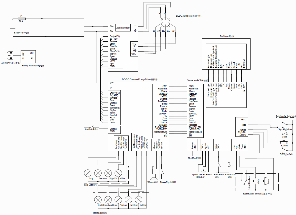

Nimm einen 48...72V/12V oder 13,8V DC DC mit 15A. Die 10A Dinger schaffen meist nur 7A dauernd. Der E-Max hat vorn 55W Birnen. Sämliches Licht sowie Blinker werden gegen ground eingeschaltet. Ein letzter Tipp von mir, ohne Schaltplan wird das nichts. Ich hab' keinen.
- Beiträge: 7535
- PLZ: 41564
Re: 90s die 204te
Google mal nach Electrical circuit diagram e-max 90s
Da wirst Du schnell pfündig. Bitte darauf achten, dass die alten 90 s und die neuen von 2007 und jünger unterschiedliche Roller sind.

Re: 90s die 204te
Danke für die Verlinkungen.
Heute kam ein neuer Controller an aus China.
Ykz7280ja, Allerdings passt die Belegung des Hall Sensors nicht deswegen ruckelt der Motor nur.
Muss ich morgen mal durchtesten bis er richtig läuft.
