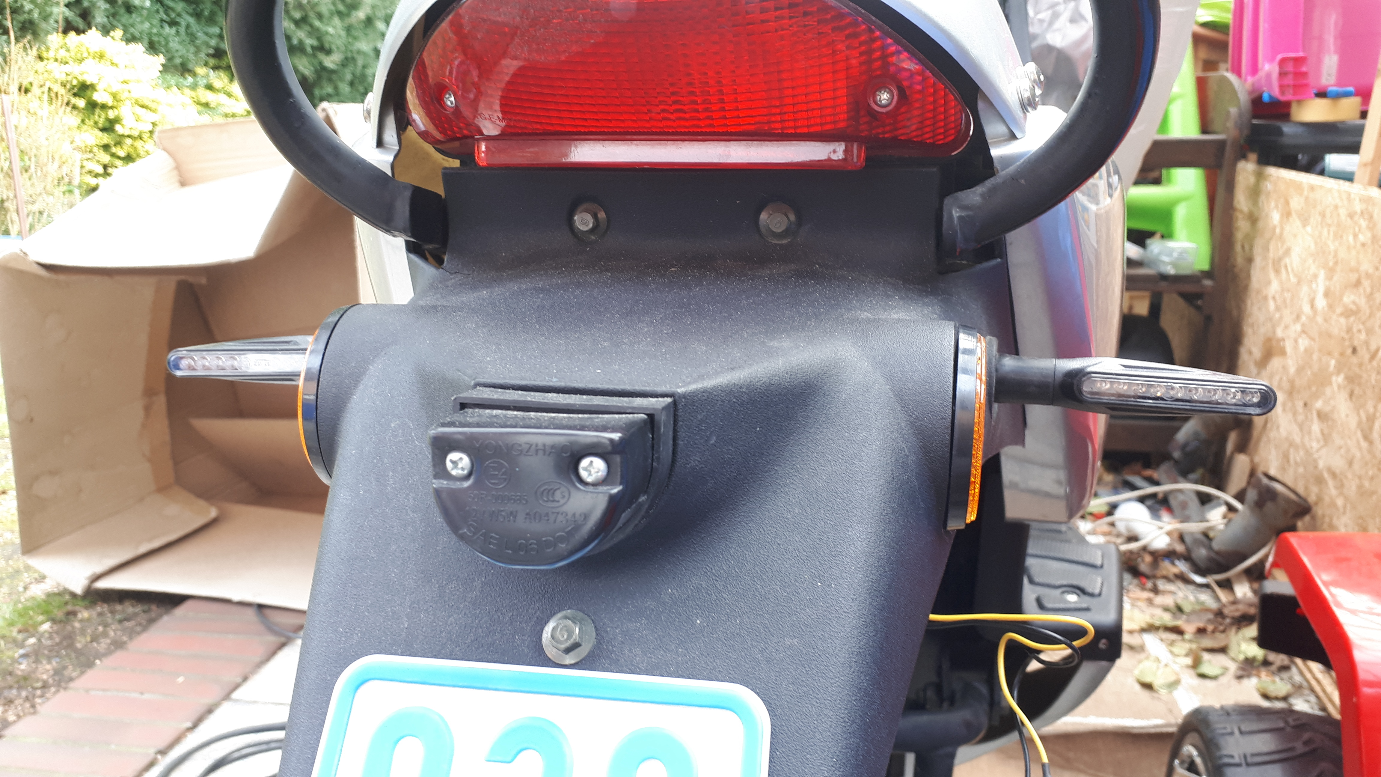

Alter Controller MSU Kabelbaum und Verteiler sind auch schon verkauft, dafür sind die hinteren Blinker jetzt durch Led ausgetauscht worden.
