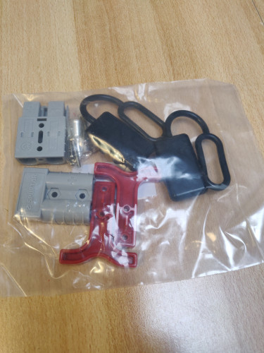

Re: Roller Nummer 2, 60 Volt Lithium
Es ist auch Zugentlastung, den Stecker mit dem T- Griff besitze ich auch, der befindet sich aber derzeit in Fürth
- Beiträge: 20008
Oh Sh1t
- Fasemann
- Beiträge: 3767
- PLZ: 21614
- Wohnort: Buxtehude
Habe heute im großen Fluss 2 Stück mit Griff für vernünftigen Kurs bestellt.
- Fasemann
- Beiträge: 3767
- PLZ: 21614
10 Euro und 26 h Lieferzeit.
- Fasemann
- Beiträge: 3767
- PLZ: 21614
Danke Harry

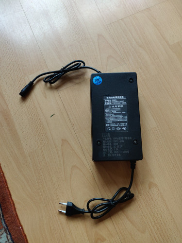

Darf man Fragen, welchen nützlichen Hintergrund diese Schnarchladung hat?
- Fasemann
- Beiträge: 3767
- PLZ: 21614
Ich will das die Akkus bei den Temperaturen nicht so kochen müssen, ich lade im Carport mit Schaltuhr, da sollen die Burschen früh um 5 voll und warm sein. Das ehemalige originale LG war auch so dimensioniert.
- Beiträge: 20008
Ah OK, danke!
- Beiträge: 6531
Bei meinem E-Max habe jetzt im 11ten Jahr immer wieder Anderson SB50 Stecker auseinander und wieder zusammengesteckt. Das ursächliche Problem ist das Löten. Die Verbindung Kabel / Steckerkontakt muß gepreßt werden - notfalls kann man das abisolierte Ende doppelt nehmen. Lt. Katalog gibt es die Anderson Kontaktzungen mit unterschiedlichen Innendurchmessern.
