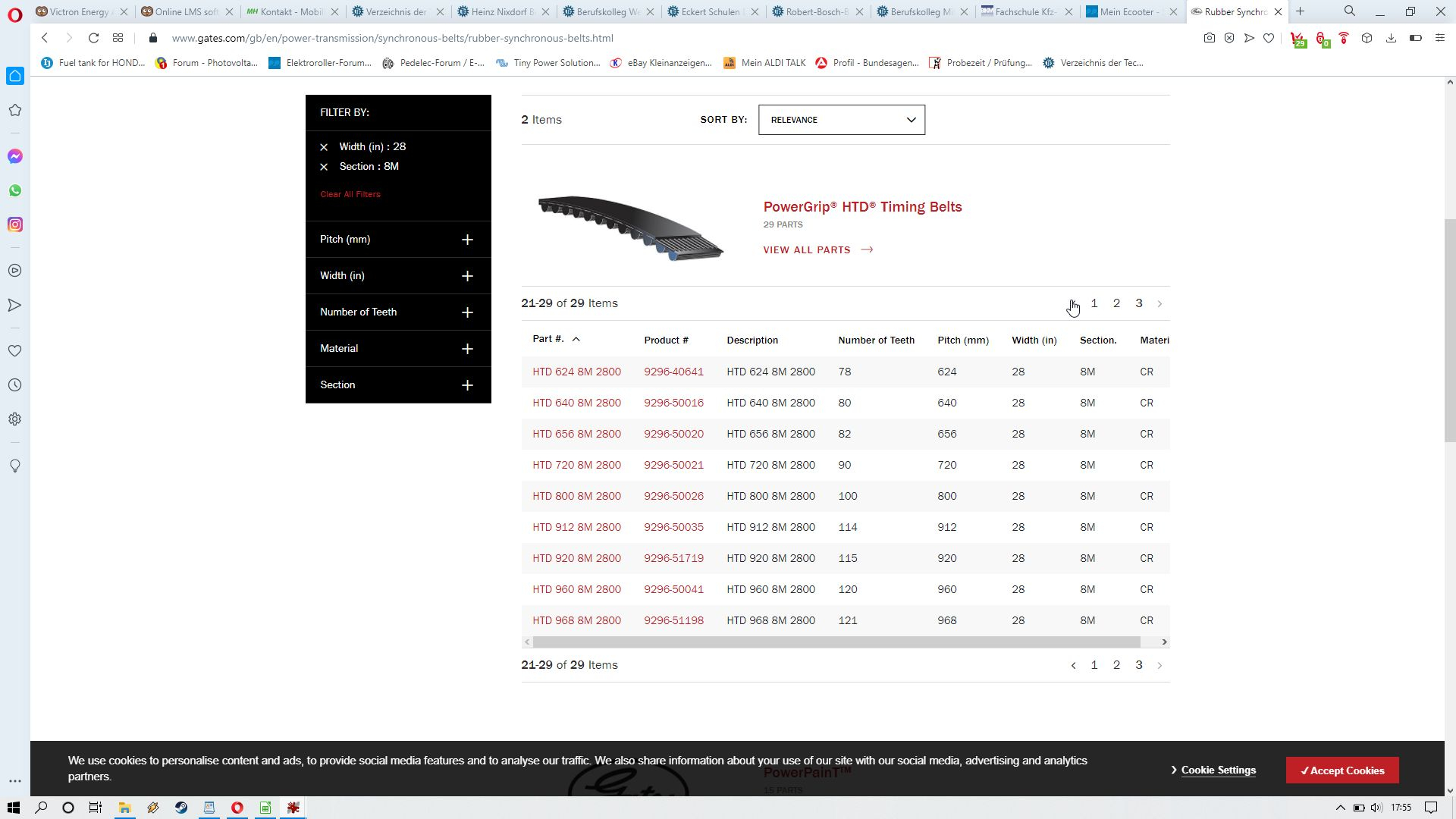

Ich hatte unlängst mal wieder nach dem Zahnriemen geschaut, der aber klaglos seinen Dienst verrichtet. Die Markierungen sind inzwischen abgerieben, da bin ich froh vorher schon ein Bild gemacht zu haben.
Die Ladebuchse unter dem Sitz ist ja aus unerfindlichen Gründen zerstört, auf der Suche nach Ersatz konnte ich 14,36 exkl 16% Mwst in Österreich und 44,95 inkl in Deutschland erfragen. Das erhöhte Porto stört daher nicht.
Den Zahnriemen wollte ich als Verschleissteil schon mal da haben, da ich eine Lebenszeit von um 6 tkm ausgegangen war. Bei dem Gespräch kam heraus, dass er eher bei 10tkm präventiv gewechselt wird. Das Preisgefüge war jeweils um 70 Eur, da herrschte Gleichstand. Weil ich gerade Zeit habe und den Preis ganz schön frech fand, habe ich mich dann mal näher mit der Thematik beschäftigt:
Bezeichnung ist Gates HTD 912 8M 28
Den findet man nach einigem Suchen auch bei Gates auf der Homepage: HTD ist das Zahnprofil, da haben sie sich nach meiner Recherche auch das passende herausgesucht
912 ist die Länge/Pitch in mm. Er hat ausserdem 114 Zähne.
8M der Abstand der Zähne
28(00) die Breite in mm
Mit der nun vorhandenen Teilenummer alle Läden die mir in der Richtung eingefallen sind wuschig gemacht. Die Nummer existierte meistens nicht und wenn doch konnte man das Teil nicht bestellen, umschlüsseln auf andere Hersteller auch nicht möglich. Nach dem Mann der es mir dann genauer erklärt hat, muss man davon ausgehen, dass dieser Zahnriemen nur für einen Kunden als Sonderanfertigung zur Verfügung steht.
Zweiter Versuch selbst per Ebay/Amazon/Aliexpress bestätigt das. Es gibt 20er, selten 25er die sind dann aber vergriffen und 30er Breite.
Letzter Versuch bei Contitech ein ähnliches Produkt suchen. Im Automotivebereich gab es nichts vergleichbares umzuschlüsseln und ich wurde an die Industrieabteilung verwiesen, die wollten nicht mit Endkunden reden und haben mich dann an einen mir unbekannten Laden in der Umgebung verwiesen. Der hatte viel Sachverstand und hat dann aber nicht mehr zurückgerufen. Die Preise in der Grösse sind aber entsprechende zur dem Originalersatzteil daher eigentlich auch egal.
10tkm ist nun noch soweit entfernt, dass ich mir keine 2 Jahre lang einen Riemen hinlege der davon auch nicht besser wird und von dem ich nicht weiss ob ich ihn überhaupt benötige.
Ich biete den Roller im Moment bei Ebay kleinanzeigen an und selbst bei 850 Eur beobachten die Leute nur. Darunter kann ich kaum gehen, da er dann teuerer als das Auto TCO wird. Es gibt nicht mal die ungeliebten Anfragen oder ambitionierten Angebote
Wenn es tatsächlich soweit kommen sollte, tendiere ich jetzt dazu einen zu schmalen 20er Riemen aufzulegen für kaum 25 Eur oder einen 30er mit der Flex zu bearbeiten da die Riemenscheiben ganz knapp 30mm breit sind. Oder es gibt zur Feier des Tages tatsächlich einen ganz neuen vergoldeten.

Sowas hier könnte knapp passen, mit Deiner Flexbearbeitungsidee?
https://www.hug-technik.com/shop/produc ... info=p5995
ripper1199
- Beiträge: 714
- Registriert: Mi 19. Sep 2018, 12:57
- PLZ: 45470
Re: Mein Ecooter
Genau so
Ich werde berichten wenn es soweit ist.

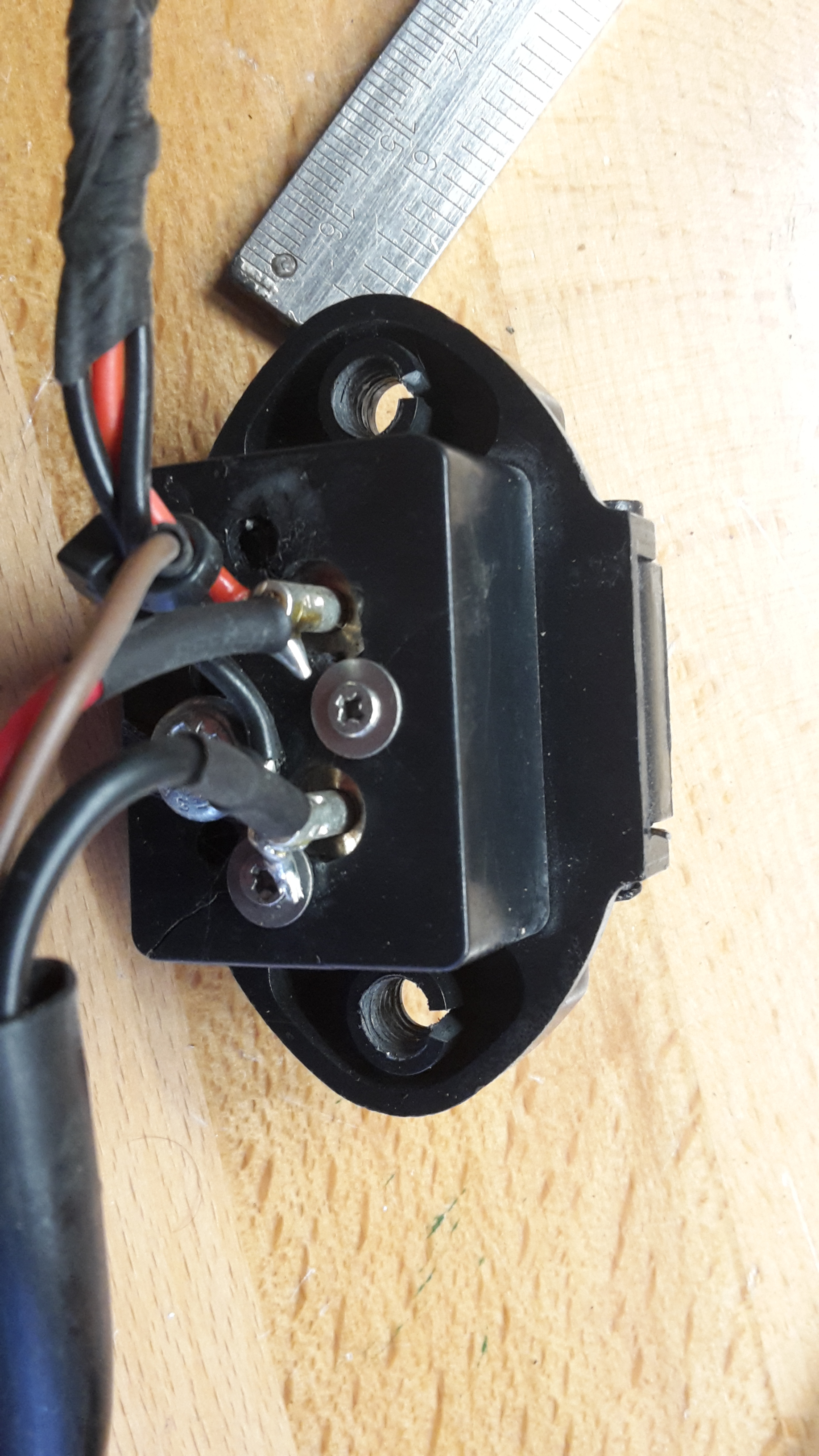

Habe heute die Ladebuchse erneuert. Weiss nicht warum sie bröselig geworden ist, vielleicht zu arg gelötet um den Fahr O Meter da dran zu fummeln. Egal, den brauchts vorerst nicht, solange er fährt. Die losen Pinne in der Ladebuchse waren aber nervig wenn man den Akku mal ausserhalb laden wollte bis man das alles wieder einzeln in den Ladegerätstecker reinstopfen musste.
Es gab ein Gebot für 400 Eur um den ganzen Roller zu kaufen. Das ist schon ein wenig fürchterlich, weil er ja quasi nix hat und tatsächlich noch fährt aber scheint mir noch nicht Mainstreamfähig zu sein. Ich hoffte ein wenig, upgraden auf 125er Äquivalent zu können. Horwin EK3 mit einer Batterie sieht gut aus.
Die neue Ladebuchse hat sogar Zeug drauf geschmiert...

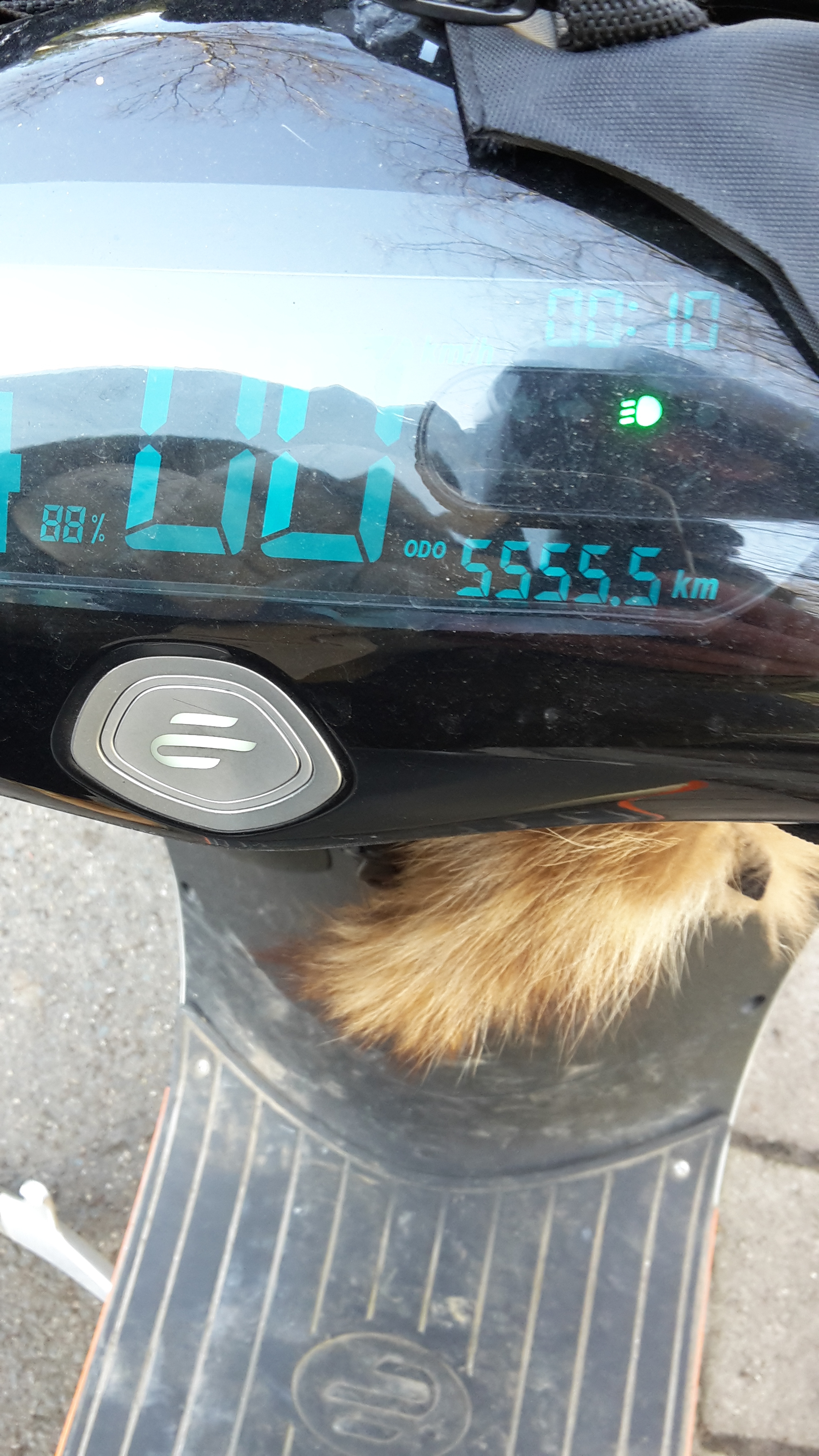

Schnappszahltag gestern. Läuft soweit unauffällig. Heute zwitschernde Geräusche vom Antriebsriemen, dann mal wieder unter den Deckel gelinst aber nur Gummiabrieb auf der Spannrolle gefunden. Mit dem Fingernagel freigekratzt und für normal befunden. Die Lenkungsmechanik, also die Hebelchen die das Rad um das Zentralfederbein drehen bekommen langsam deutlich sichtbares und im Stand spürbares Spiel, wahrscheinlich in Plastikunterlegscheiben. Wenn mir mal langweilig ist, hol ich mal Passscheiben 0,1mm und fang mal das shimmen an.
Was ich spannend finde, ist, dass der Kilometerstand bisher nur 4 stellig ist und freue mich auf den Tag wenn er voll ist um zu sehen was dann passiert. Das Komma könnte rausfliegen, er könnte auf 0 springen oder bei 9999 stecken bleiben...
