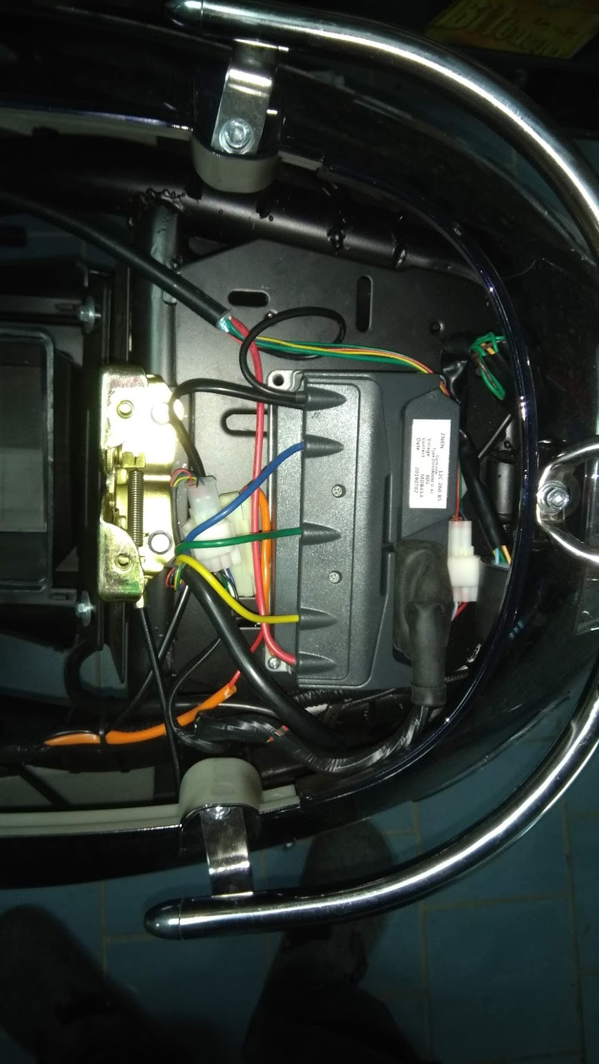

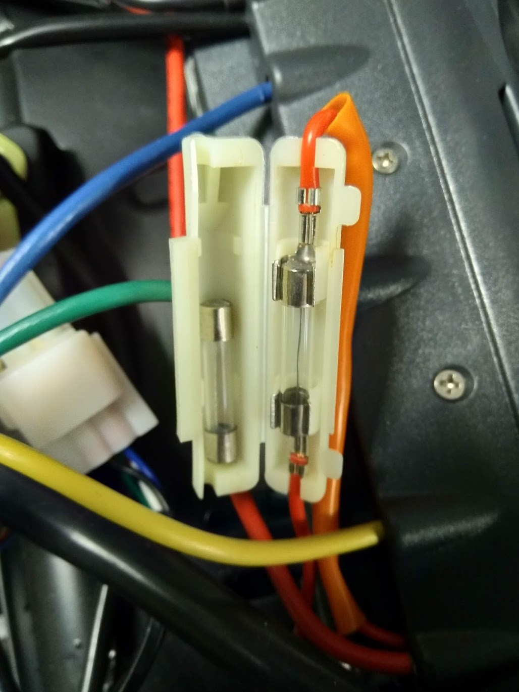

Habe heute mal alle Teile abgeschraubt die die Elektrik verdecken und tatsechlich eine Schmelzsicherung am hinteren Controller unter der Sitzbank entdeckt. Diese ist intakt. Am vorderen Controller unter dem Lenker konnte ich keine finden. Bin also genau so weit wie vorher.

die E-Roller haben einen Motor-Contoller (goßer Metallkasten, Hinterrad-nah) und einen DC/DC-Converter (kleiner Metallkasten) der oft vorne (Lenker-nah) verbaut ist. Ich verstehe jetzt unter "vorderer Controller", dass dieser DC/DC-Converter (mit drei oder vier Kabeln) gemeint sein könnte. Der produziert aus der Batteriespannung die 12-13,2 Volt für die Beleuchtung (und geht manchmal auch kaputt). Ob nun mit oder ohne Leitungsabsicherung, die 12 Volt sind ja offenbar da, also ist dort wohl Alles intakt. Der DC/DC-C. bekommt Batteriespannung vom "Zündschloss", dass dann wohl auch funktioniert.
Normalerweise führt eine weitere Leitung vom Zündschloss (die Batterie-Spannung) zum Motor-Controller (hinten), um diesen einzuschalten. Zusätzlich gehen die dicken Hauptstrom-Leitungen in den Motor-Controller, wo oft ein Leitungsschutzschalter (klassische Haus-Sicherung) für 50A oder 64 A in der Plus-Leitung zwischen Akku zum Controller installiert ist. Offenbar gibt es die beim NOVA-Zwilling und auch in der Bedienunganleitung des E-Cruzers; im realen 2019er E-Cruzer aber doch nicht: viewtopic.php?t=10621
Falls die gefundene Schmelz-Sicherung hinten an einer dicken Leitung liegt, die in den Controller geht und ähnliche Amperewerte hätte, wird die wohl diese Funktion in der Hauptstromleitung übernehmen.
Korrekt: soweit wie vorher.
Beim Motor tut sich immer dann Nichts, wenn am Motor-Controller:
- die Einschaltspannung fehlt (Dünne Leitung vom Zündschloss) -> Controller bleibt aus (könnte auch das Display-Aus erklären).
- die Hauptstromleitung unterbrochen ist (dicke Kabel) - Controller zwar "An" aber bekommt keinen Strom für den Motor
- kein Signal vom Gas-Griff mehr ankommt.
- Die Sicherheitleitung im Cut-Off Modus ist (Fahrmodus--Aus am Lenker betätigt, Bremse gezogen, Seitenständer ausgeklappt, Akku-BMS-Warnung)
- der Controller selbst überhitzt ist (hier wohl nicht der Fall).
Schwer zu finden wäre fehlender Kontakt in den Sicherheitsleitungen, wenn z. B. die Leitungen vom Lenkerschalter (Motor an / aus ) links irgendwo unterbrochen sind oder Steckverbindungen dort durch Regenwasser korrodiert und kontaktlos geworden sind.
Vielleich muss aber auch nur ein neuer Gasgriff her, weil dort was defekt gegangen ist.

Die Schmelzsicherung am Motor-Controller ist an einer dünnen Leitung, in dem Sicherungsgehäuse ist auch noch eine Ersatzsicherung beigefügt. Die Amperezahl konnte ich nicht entziffern, dürfte aber deutlich weniger sein als die 50A die für die Motorversorgung notwendig wären.

nein diese Sicherung ist nicht für den Fahrstrom (der offenbar nur durch das BMS des Akkus gesichert ist).
