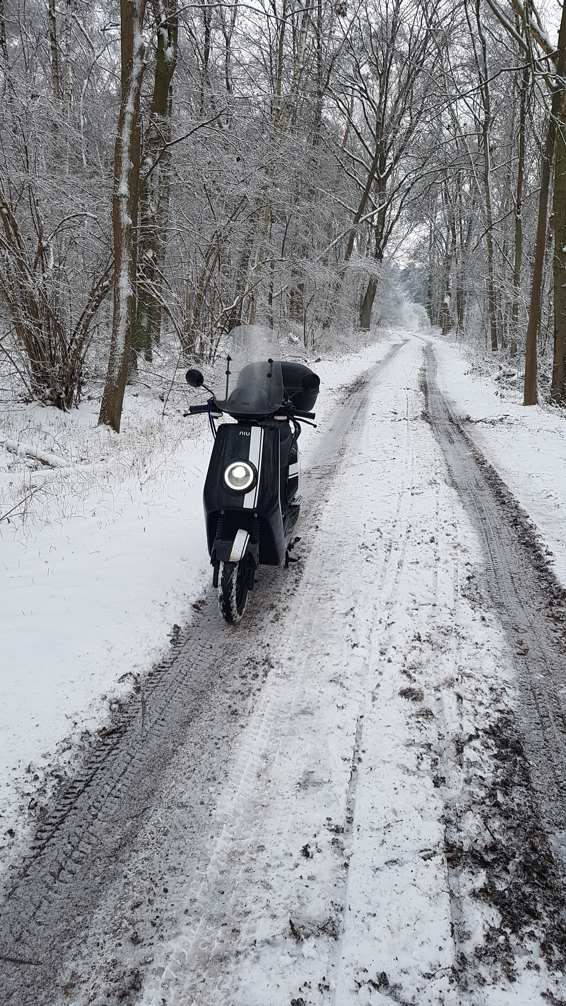

heute frühmorgens, Start bei -5,8° Wind 17 km/h aus Ost mit 2 Akkus bei 91% Rest 32% = 66 Km. 45% Stadt + 55% Land mit Ortschaften. Ebenerdig.
Originale Windschutzscheibe unterwegs eingefroren vom Schneegrieseln. Keine Sicht mehr geduckt durch die Scheibe gehabt.
