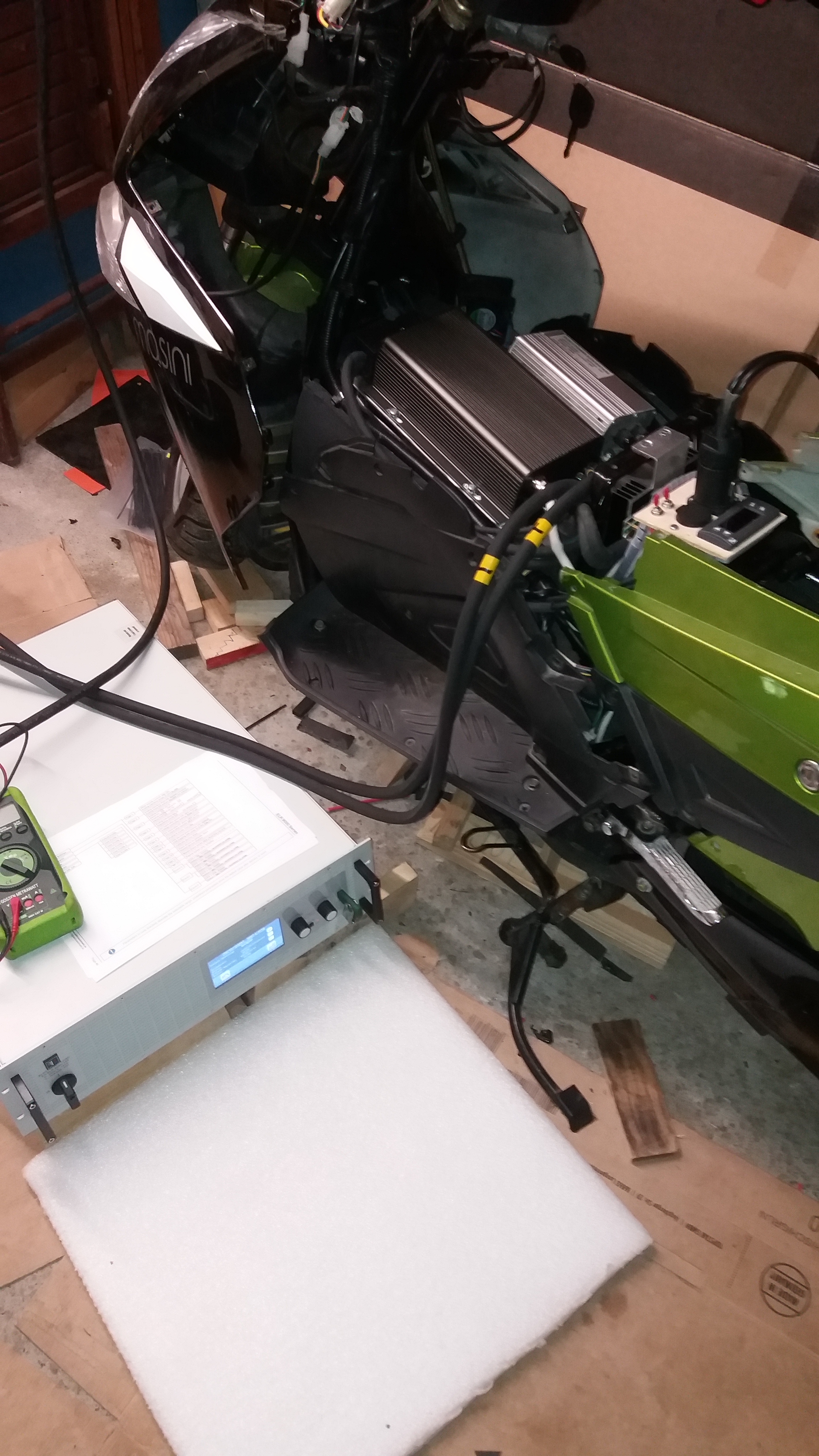

Lasttest läuft.
Die elektronische Last mit Rückspeisung hört man noch im Verteilerschrank im Keller arbeiten
Die Garage wird mit zwei Heizlüftern und dem Heißluftfön beheizt. Ich schenke dem Netzbetreiber doch nicht meinen rückgespeisten Strom.
Start bei rund 15Grad Zelltemperatur.
Laut Multimeter 1,6V Spannungsfall durch die 82A Strom.
Knapp 20mOhm Innenwiderstand direkt am Controller gemessen inklusive Sicherung und aller Verbindungsleitungen im Roller.

Der Widerstand fiel im Laufe des Test auf 17mOhm bei nur noch 20Ah Restkapazität und 26Grad Zelltemperatur.
Um den Spannungsfall zu messen habe ich bei 50Ah und 20Ah je eine 4 Minütige Pause eingelegt und die Ruhespannung gemessen, in der 4. Minute hat sich am Multimeter nur die zweite Nachkommastelle der Spannung um 1 bewegt.
Endergebnis:
97,76Ah Kapazität und 7,4kWh verbraten.
bei konstant 83A Entladestrom
Minimal mehr wäre noch gegangen da die Zellen nicht zu 100% gefüllt und balanciert waren. Aber für ein zwei Jahre altes Pack kann Mann nicht meckern.
