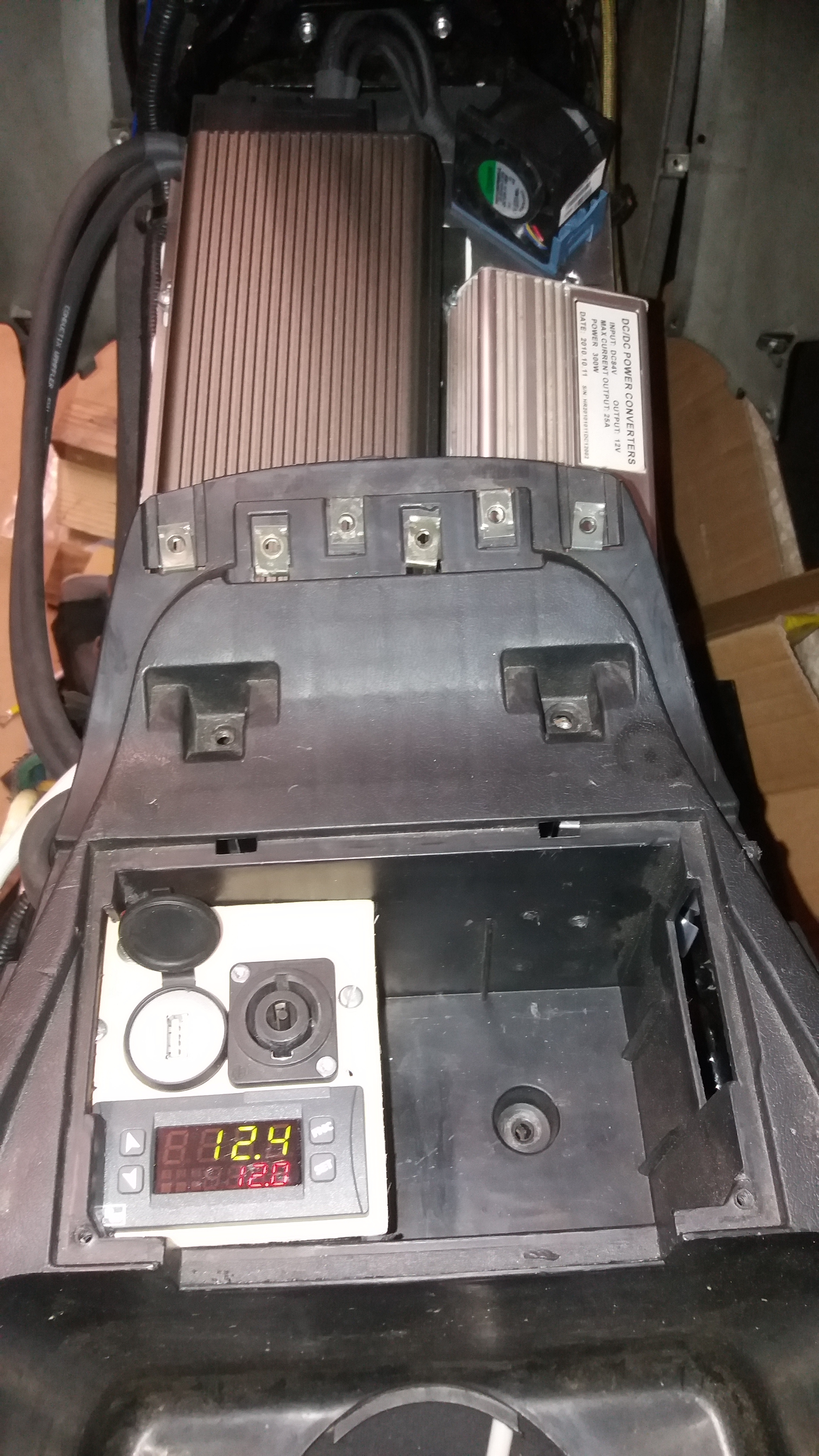

Heute hatte ich 6 Stunden um am Roller zu schrauben.
Pünktlich zur "Probefahrt" hat der Regen eingesetzt.
Der 72150 ist drin, alles notwendige ist angeschlossen und so weit ich testen konnte geht alles. Der Lüfter ist ne 18W Turbine er wird bei 45Grad auf der Montageplatte eingeschaltet und wälzt dann ordentlich Luft um.
Der Sabvoton 72150 hat beim anfahren aud den ersten Metern im Vergleich zum 72260 und zum vorherigen Blockkommutierten 5kW Regler keinerlei Biss, auch wenn er laut BMS relativ schnell (ab 30km/h) die 10kW Leistung erreicht. Aus dem Akku zieht er dabei maximal 140A laut BMS was zur Spannung von 74V unter Last auch passt.
Das ANT BMS hat einen Sanftanlauf für den Controller. Beim einschalten des Discharge Mosfets geht es etwa 5 Sekunden bis die Spannung am Controller auf 70V geht der Strom bleibt dabei unter 3A.
Falls jemand ein ANT BMS Display braucht, ich werde meines nicht verbauen mir gefällt ein normaler Tacho besser.

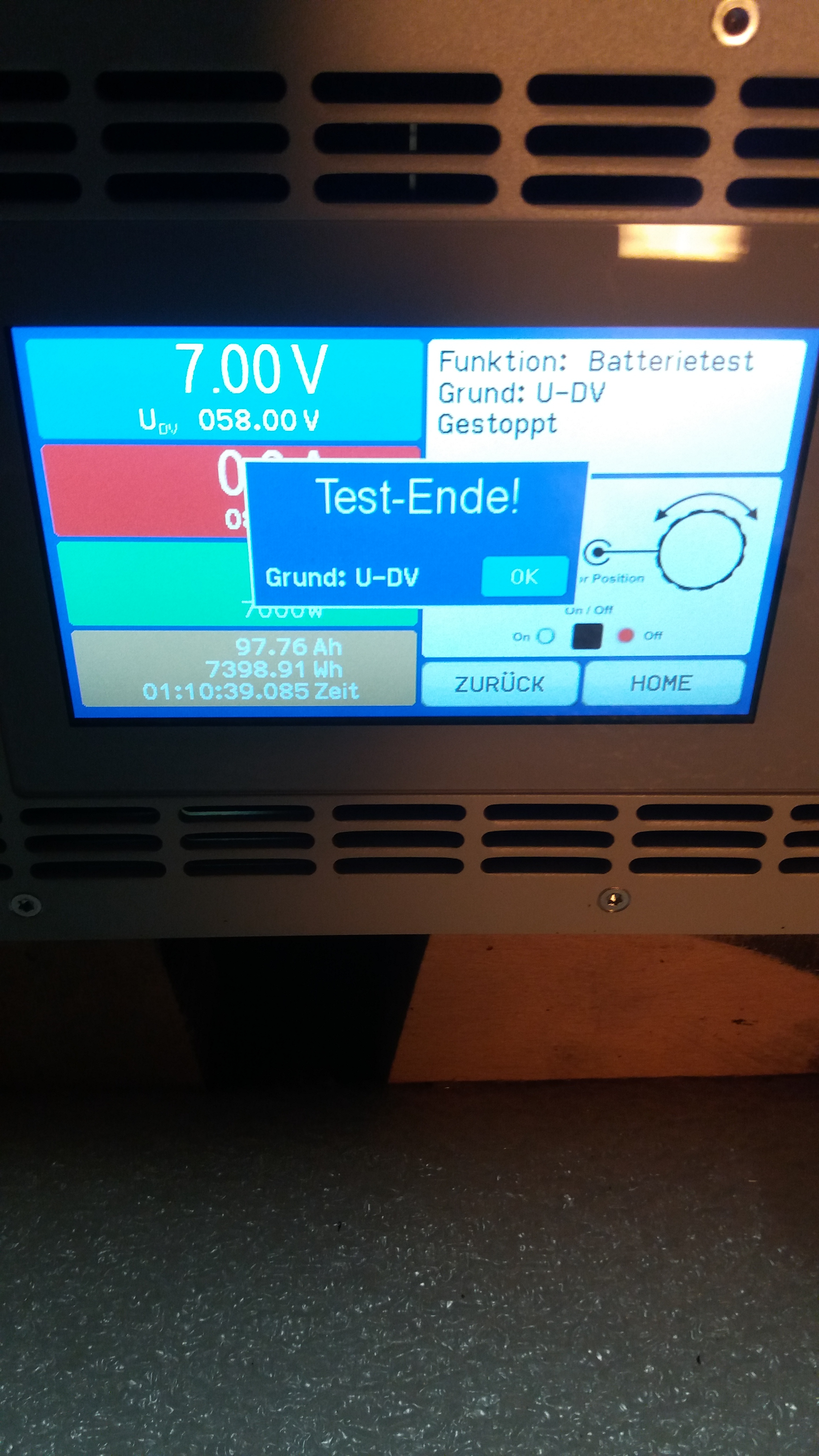

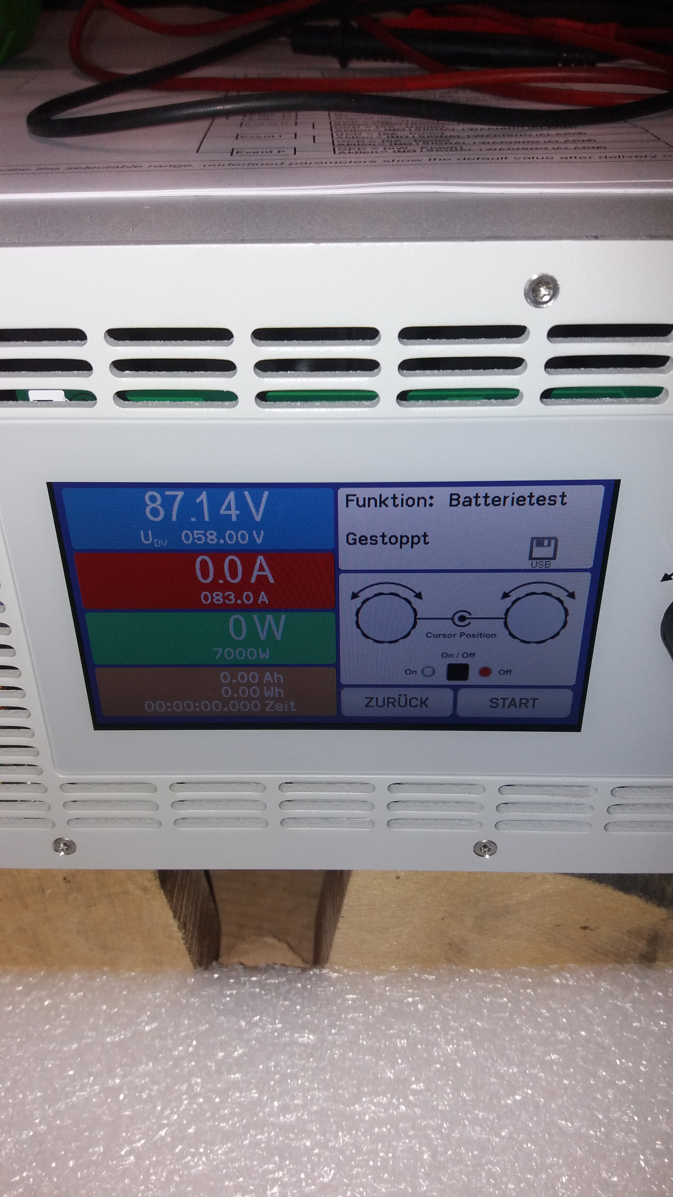

Lasttest läuft.
Die elektronische Last mit Rückspeisung hört man noch im Verteilerschrank im Keller arbeiten

Start bei rund 15Grad Zelltemperatur.
Laut Multimeter 1,6V Spannungsfall durch die 82A Strom.
Knapp 20mOhm Innenwiderstand direkt am Controller gemessen inklusive Sicherung und aller Verbindungsleitungen im Roller.
Zuletzt geändert von dominik am Mo 8. Feb 2021, 22:53, insgesamt 3-mal geändert.

Der Widerstand fiel im Laufe des Test auf 17mOhm bei nur noch 20Ah Restkapazität und 26Grad Zelltemperatur.
Um den Spannungsfall zu messen habe ich bei 50Ah und 20Ah je eine 4 Minütige Pause eingelegt und die Ruhespannung gemessen, in der 4. Minute hat sich am Multimeter nur die zweite Nachkommastelle der Spannung um 1 bewegt.
Endergebnis:
97,76Ah Kapazität und 7,4kWh verbraten.
bei konstant 83A Entladestrom
Minimal mehr wäre noch gegangen da die Zellen nicht zu 100% gefüllt und balanciert waren. Aber für ein zwei Jahre altes Pack kann Mann nicht meckern. :D
Was mich auch immer wieder verwundert ist das Verhalten gegen Entladeschluss.
Die Zelle 16 war immer tiefer als die anderen und auf den letzten Metern hat dann die Zelle 2 zur Abschaltung des BMS bei erreichen von 3.0V geführt.
Jetzt wird mit 30A geladen bis das BMS abstellt.
Das BMS hat heute beim vollladen der Zellen vor dem Lasttest bei erreichen von 11A Ladestrom das balancieren selbstständig begonnen. Da gibt es softwareseitig tatsächlich eine Balancersperre bei zu hohem Ladestrom.
Das ANT BMS piepst auch ein paar Sekunden sowie eingestellte Schwellwerte erreicht werden, bevor es dann bei erreichen der Abschaltbedingung trennt.
Der Zivan NG3 hat bei 86V begonnen den Ladestrom zu drosseln und bei 87,15V abgestellt. Alle Zellen blieben dabei unter 4,16V.
Von der elektronischen Last habe ich noch ein Logfile im 10s Takt erstellen lassen.
