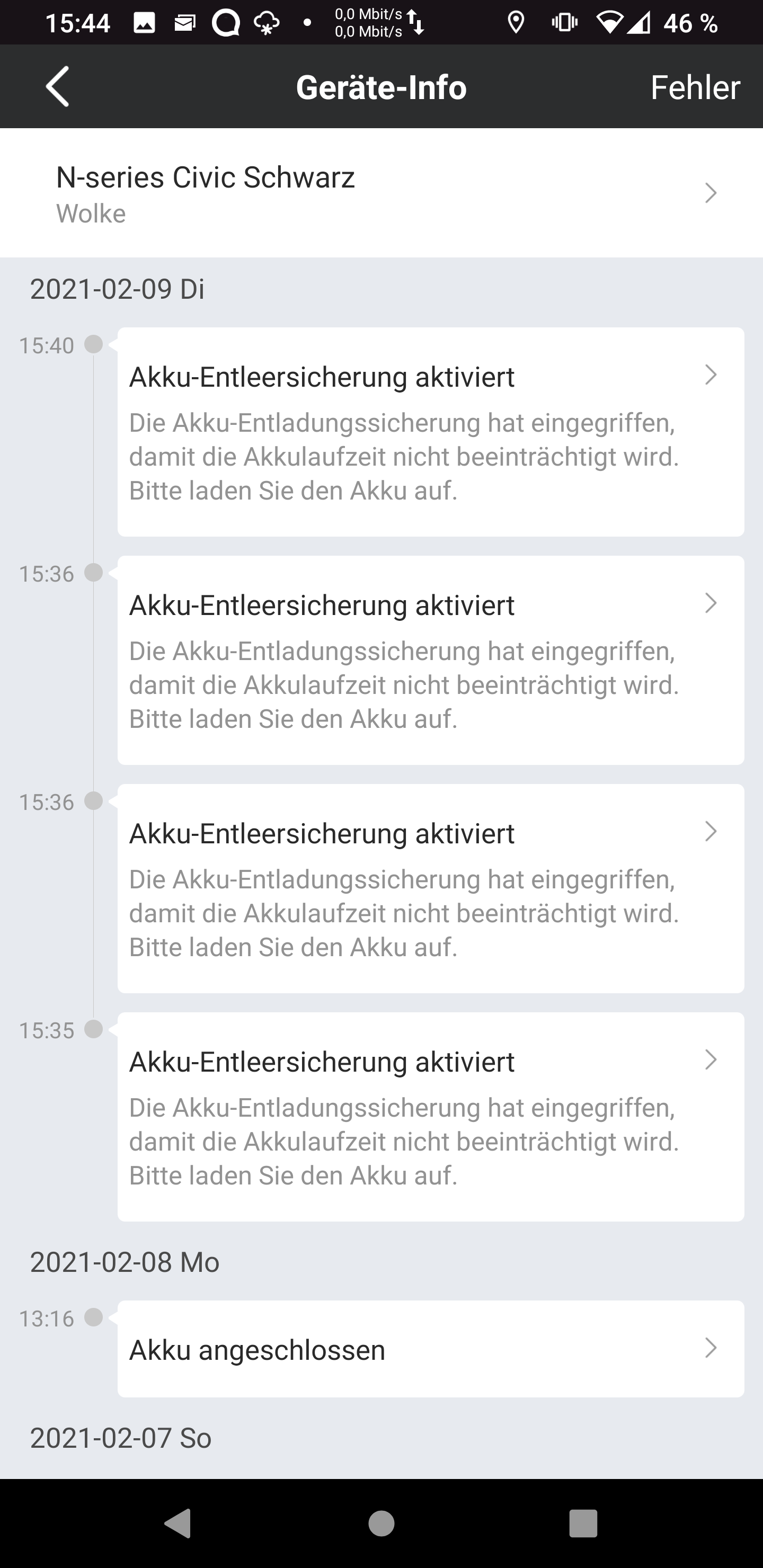

ich habe Ende Nov.2020 einen gebrauchten N1S gekauft.
Jetzt hatte ich zweimal, an unterschiedlichen Tagen, bei Ladeständen Richtung 30% immer wieder die Fehlermeldung 130.
Der Roller hat dann auch nicht mehr so gut beschleunigt. Sonst hatte ich dieses Problem nicht.
Ist der Akku kaputt?
Geht er kaputt?
Was könnte die Ursache sein?
Muss ich das Teil zur Reparatur bringen?
Wieviel kostet sowas?
Über Rückmeldungen würde ich mich freuen.

Am Besten besorgst du dir einen Leistungsmesser für die Steckdose. Dann kannst du sehen, ob der Ladevorgang beendet ist. Alle Teile mögen vielleicht grün sein, aber der Akku wird weiterhin ausbalanciert. Erst wenn das Netzteil 5-7 Watt zieht, ist der Ladevorgang beendet. Ich hatte das beim NGT auch schon mal, das er mit Fehler 130 stehen blieb. kurz nach dem Losfahren. Einmal ab und wieder anstecken war dann Ok. War aber eher Zufall / Fehlmessung vom BMS.
