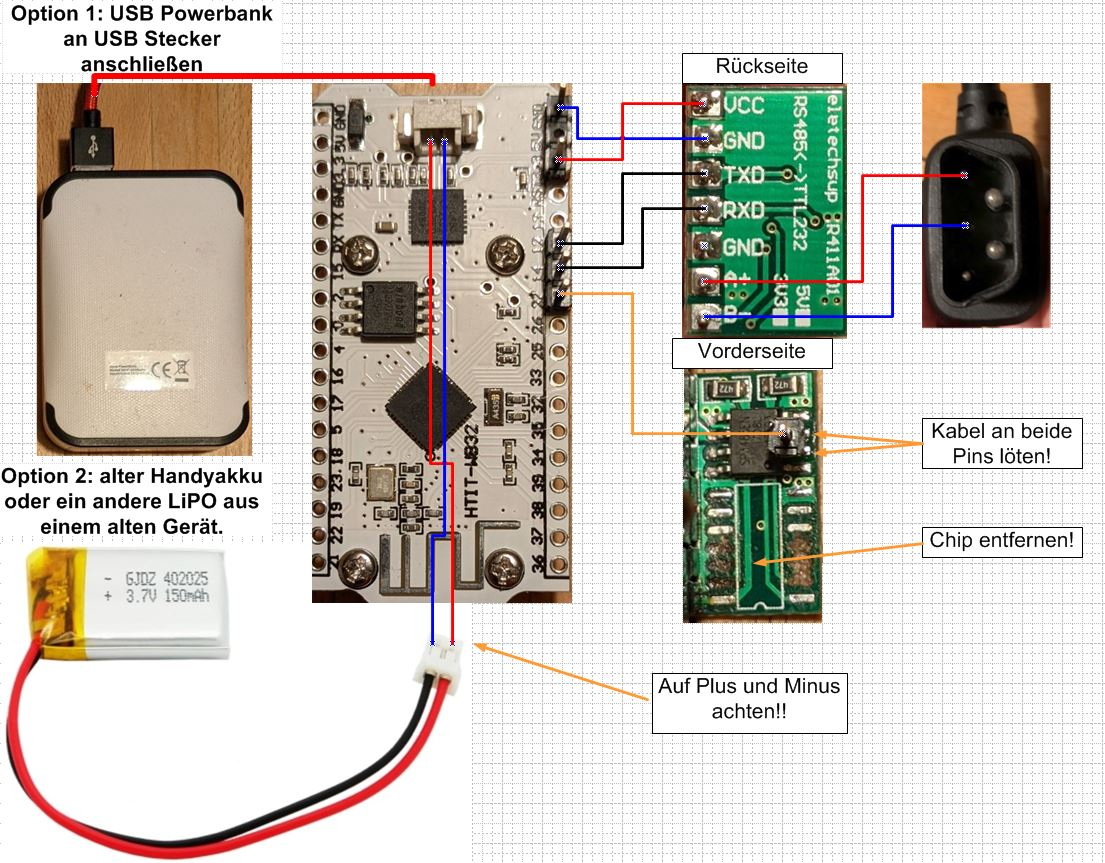

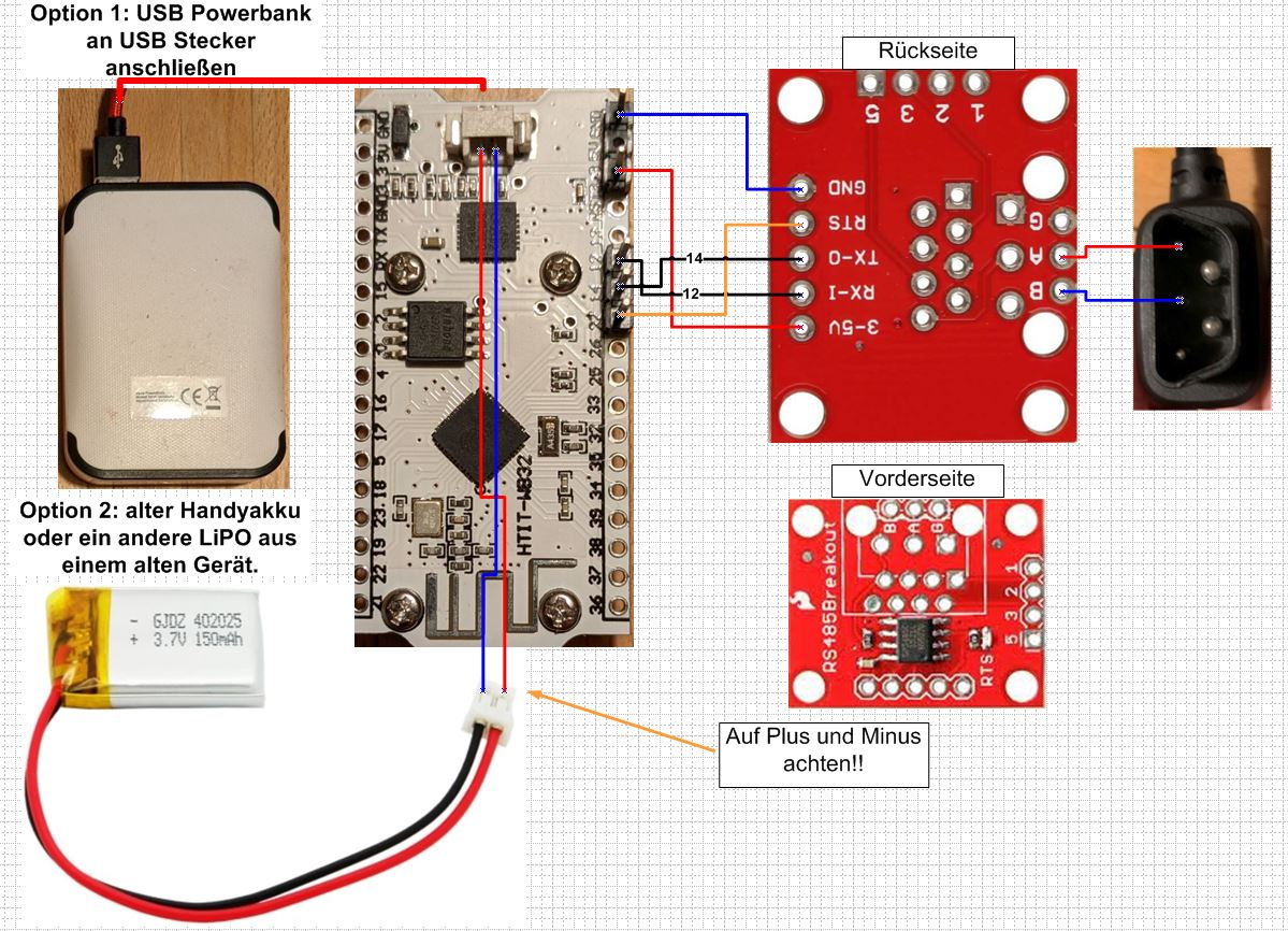

Hi zusammen,
falls einer schon alles zusammengekauft hat um den Niu-BattMonitor zu bauen....
Pack den Lötkolben aus und brutzel alles zusammen!
Das Adruino Projekt kommt spätestens zum Wochenende.
