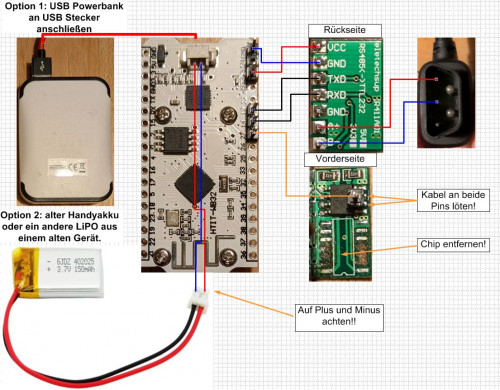

Hi zusammen,
ich habe Anfang März 2 Wochen frei und werde dann mal alles Posten was man zum Nachbauen braucht.
Wer es nicht abwarten kann:
https://www.ebay.de/itm/ESP32-0-96-inch ... 890.l49292
https://www.ebay.de/itm/3-3V-UART-seria ... 890.l49292
Oder
https://www.amazon.de/Transceiver-Konve ... B07SR8CHRQ
Und natürlich noch den passenden Batteriestecker von AliExpress oder 7buy. Finde nur leider nicht mehr genau wo ich den Bestellt habe.
Danke für die Erinnerung, hatte ich bei dem ganzen Corona/Homeoffice/Homeschooling Chaos zu wieder vergessen.

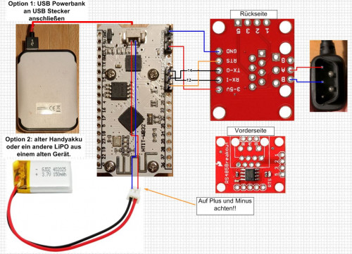

Hi zusammen,
falls einer schon alles zusammengekauft hat um den Niu-BattMonitor zu bauen....
Pack den Lötkolben aus und brutzel alles zusammen!
Das Adruino Projekt kommt spätestens zum Wochenende.
