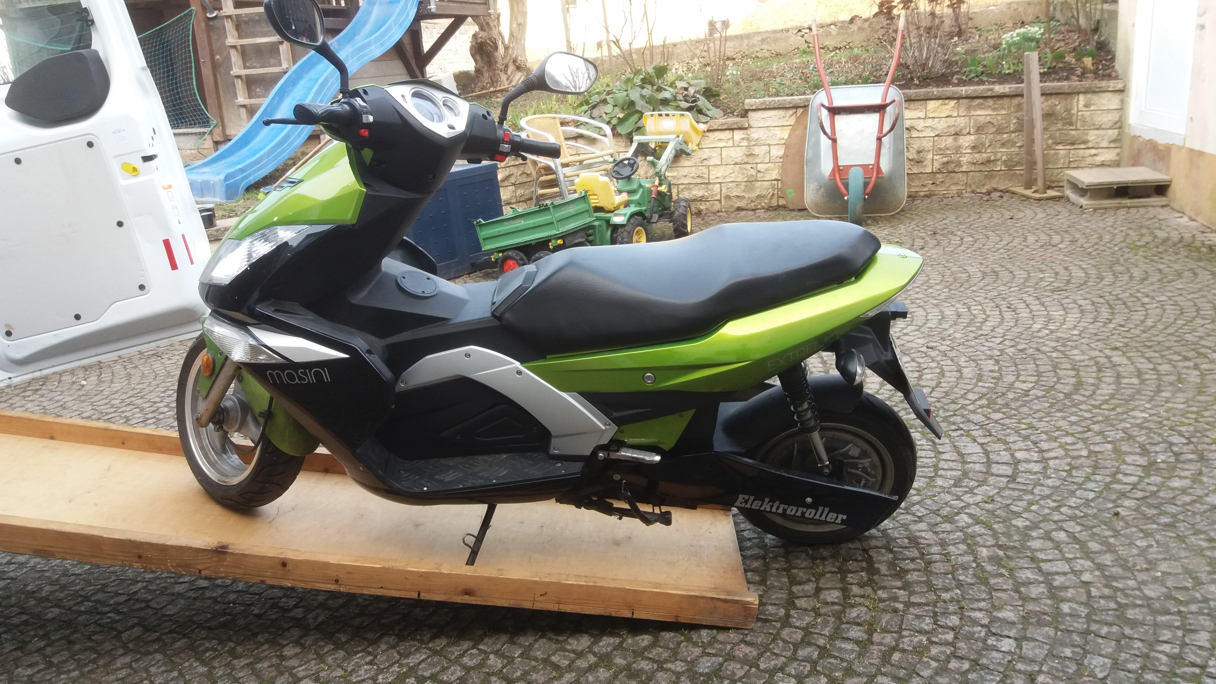

Bilder von der Baustelle
Aktuell ist die Verkleidung schon wieder demontiert.
Keinerlei Geruch am Controller feststellbar. Der Controller meldet auch keinen Fehler. Nur im Leerlauf dreht er und hört sich dabei bescheiden an.
Neuer 72150 ist schon organisiert.
