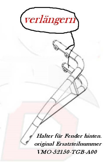

Hat hier schon jemand einen neuen Halter für den Hinterradfender bekommen ?
Ich habe Bilder gesehen da war der Biegeradius größer und der Fender gerade.

Beitrag von Squirrel »
Ich hab auf Garantie einen neuen montiert bekommen. Mit dem ist der Fender dann gerade.
Die extrem schlecht passenden Kunststoffteile, die "Schweißnähte des Grauens" und andere Dinge muss man als Supersoco-Kunde wohl hinnehmen.
