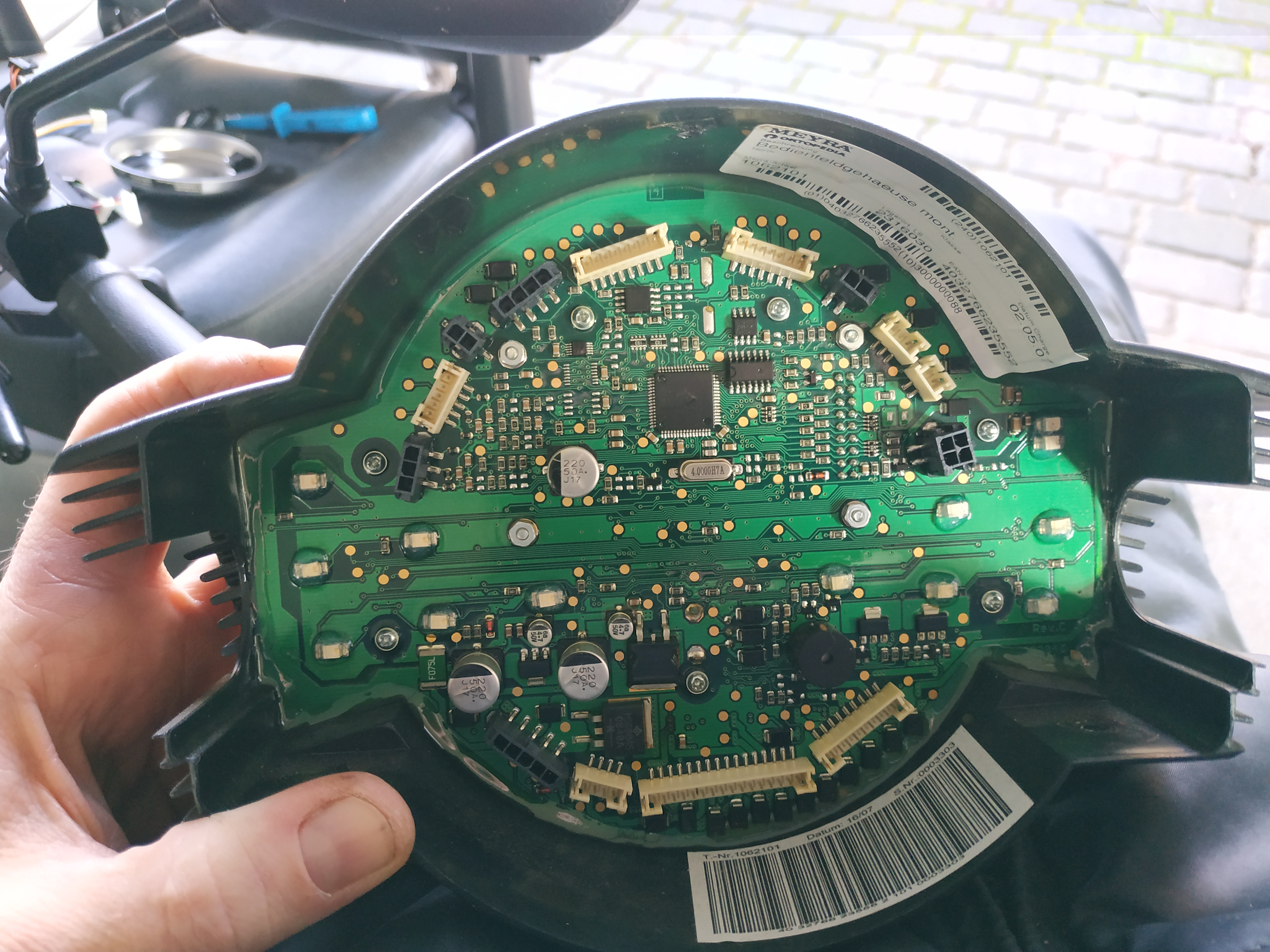

Mein Fazit, die Platine im Bedienfeld hat irgendwo einen Weg, denn der ganze spuck fängt an sobald plus und minus an Bedienfeld Anliegen, ohne das nur ein einziger der anderen Stecker dran ist.
Frage an euch, hat schon Mal jemand etwas vergleichbares gehabt, und weiß welches Bauteil auf der Platine Verursacher sein könnte?

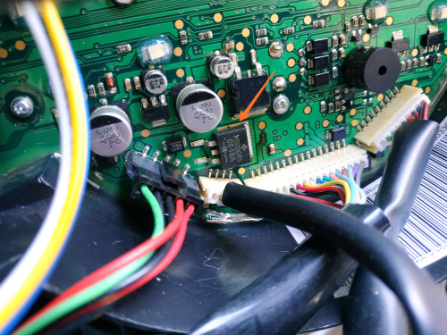

Kann mir einer sagen was das hier für ein Bauteil ist?
Es wird zumindest tierisch heiß sobald das Bedienfeld mit seiner Stromversorgung verbunden ist.

Scheint ja eine Diode zu sein, nur finde ich über die Daten darauf, absolut nichts zu dem Teil.
Könnte die schon das Problem verursachen?

Hallo Tobi,
heiß (über 60°C) sollte die Diode nicht werden.
Hier die Daten:
MBRB1045 - Schottky Power Rectifier, Switch-Mode, 10 A, 45 V - ON Semiconductor
Hier die Daten:

Die Diode wird nicht ohne Grund heiß werden, wobei die schon so aussieht, als wäre die für hohe Ströme geeignet.
Damit die heiß wird, muss woanders noch ein Fehler vorliegen. Und da kann man sich jetzt lange dran absuchen. Spannungsregler in der Nähe, und immer verdächtig sind die Elektrolytkondensatoren in der näheren Umgebung der Schaltung. Für mich wäre so eine SMD-Reparatur gar nichts.

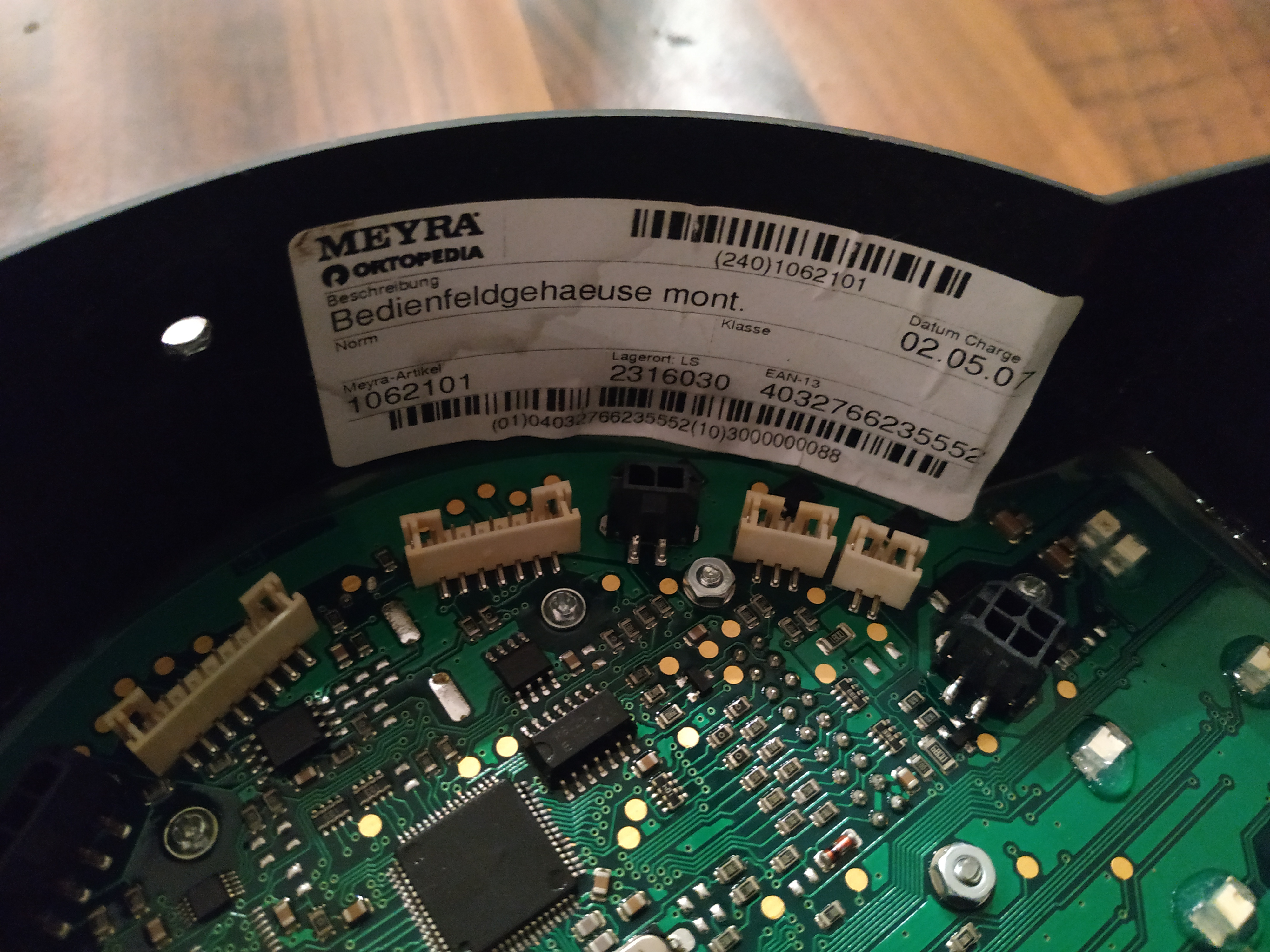

Die Firma Meyra ist super, hatte dort im Ersatzteilbereich angerufen, da ja eine Teilenummer auf dem Aufkleber ist. Das Teil ist zu bekommen, nur leider zu einem Preis von 400€ Netto. Ich habe mir den Scooter vor einem Jahr, für 300€ ergattern können.
Sehr das ganze gerade so. Neu kaufen wäre die sicherste Variante. Zu einem Spezialisten schicken ist so 50/50 wie er selber sagte. Dann ist die Platine auch noch rundum komplett einmal am Gehäuse geklebt.
