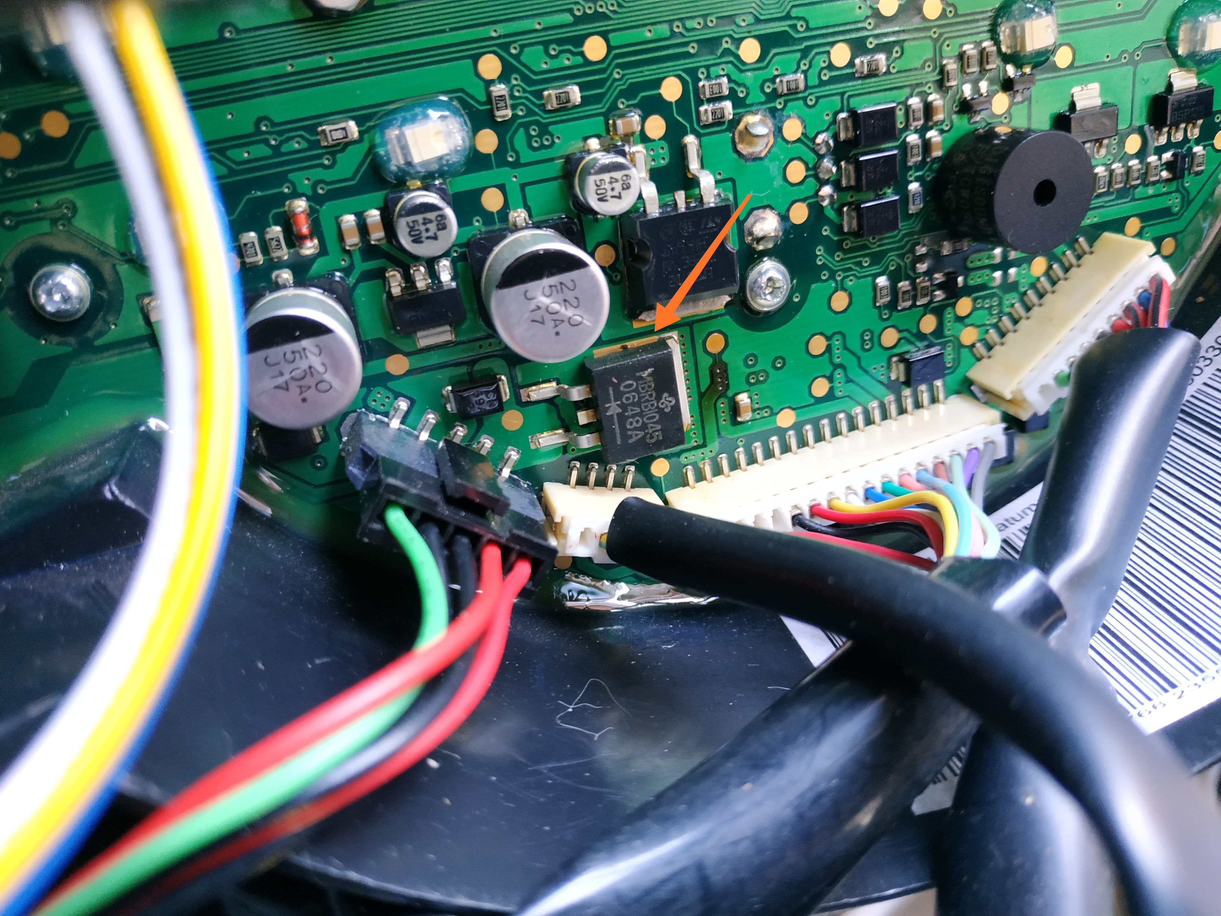

Kann mir einer sagen was das hier für ein Bauteil ist?
Es wird zumindest tierisch heiß sobald das Bedienfeld mit seiner Stromversorgung verbunden ist.

Scheint ja eine Diode zu sein, nur finde ich über die Daten darauf, absolut nichts zu dem Teil.
Könnte die schon das Problem verursachen?

heiß (über 60°C) sollte die Diode nicht werden.
Hier die Daten:
MBRB1045 - Schottky Power Rectifier, Switch-Mode, 10 A, 45 V - ON Semiconductor
Gruß Harry

Die Diode wird nicht ohne Grund heiß werden, wobei die schon so aussieht, als wäre die für hohe Ströme geeignet.
Damit die heiß wird, muss woanders noch ein Fehler vorliegen. Und da kann man sich jetzt lange dran absuchen. Spannungsregler in der Nähe, und immer verdächtig sind die Elektrolytkondensatoren in der näheren Umgebung der Schaltung. Für mich wäre so eine SMD-Reparatur gar nichts.
Die Firma Meyra findest Du unter Meyra.de im Internet. Da habe ich vor bald 40 Jahren mal einen Ferienjob gehabt, da standen die für guten Support, und der müßte bei den Produkten eigentlich immer noch vorhanden sein. Ich würde da über die Webseite mal Kontakt suchen, ob denen so ein Problem bekannt ist und wie es mit Ersatzteilen und Preisen aussieht.
Laut der Seite https://www.meyra.de/downloads/bestellwesen/ wird der Cityroller 412 noch bis voraussichtlich 2024 versorgt. In der Ersatzteilliste habe ich eine Bedienfeldplatine für 102€ gefunden (keine Ahnung, ob die passt, aber auch nicht, ob das der tatsächliche Fehler ist oder der extern ist), von daher würde ich dort eine Anfrage stellen.

danke für eure Antworten. Zur Hitzeentwicklung würd's ich definitiv sagen mehr als 60°C.
Es sieht auch so aus als sei da ein Punkt neben der Diode der von Hitze ziemlich beeinflusst ist, das alleinige dann von der anderen Seite.
