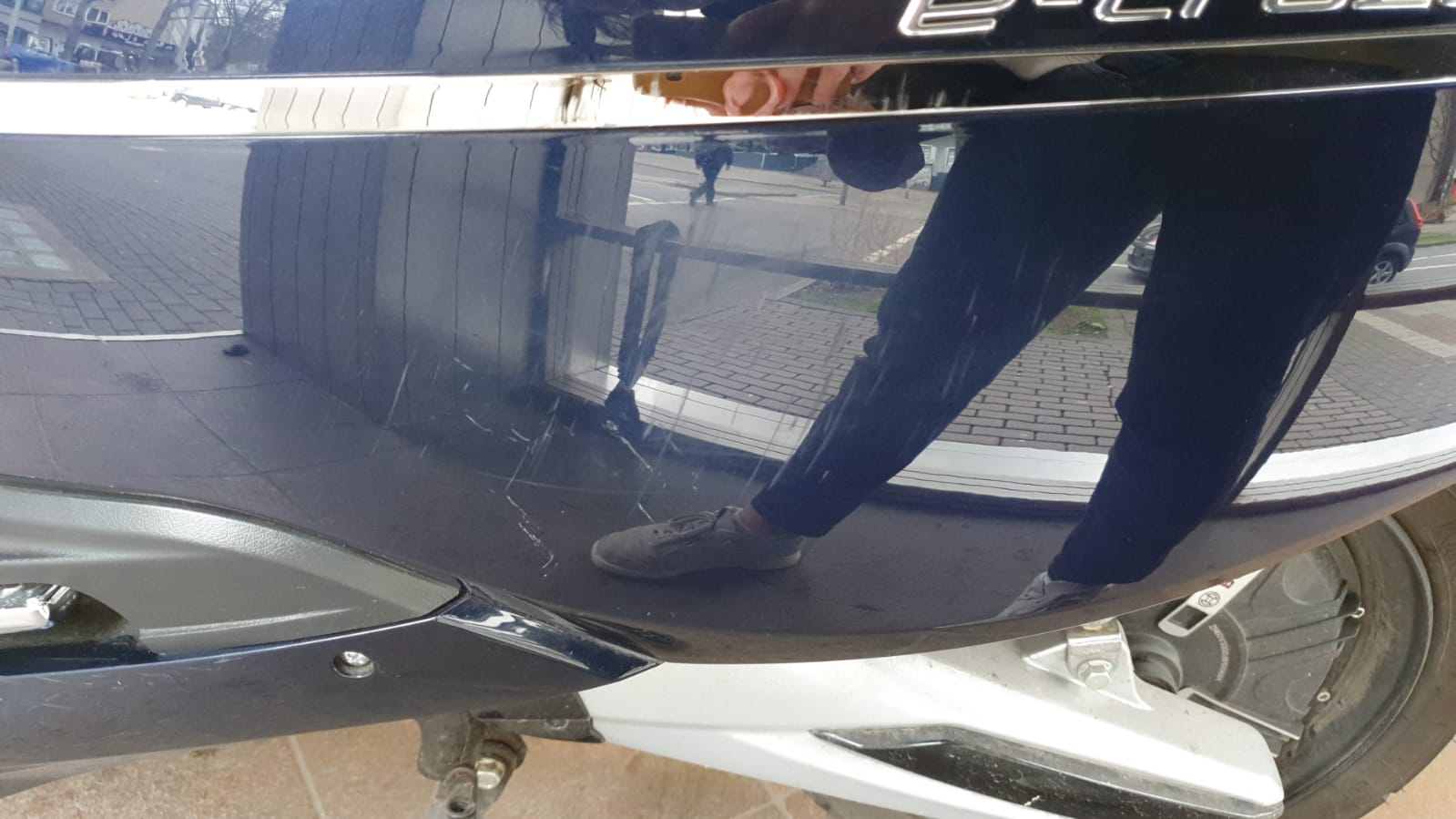

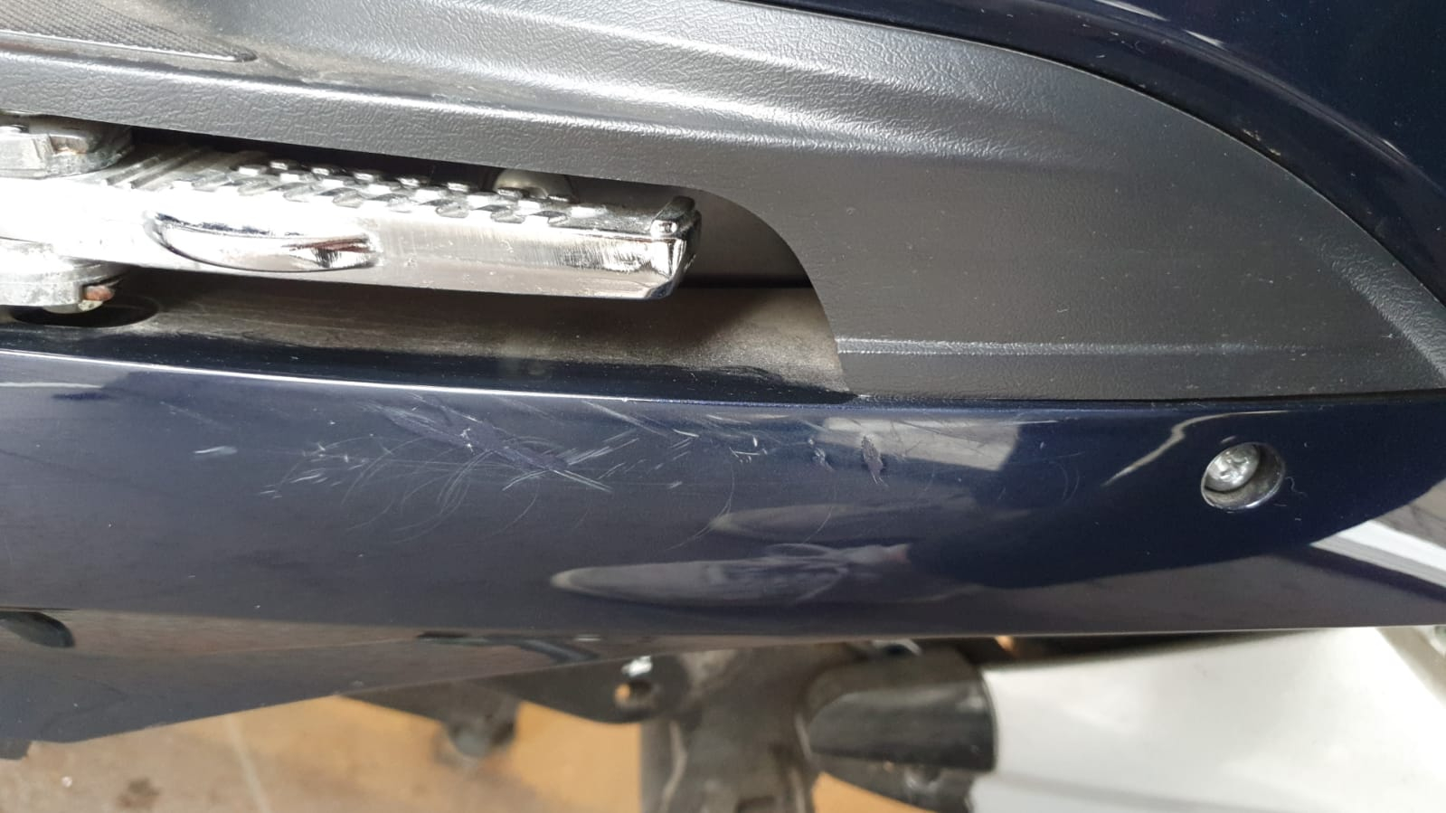

Irgendwelche Blödmänner haben den Roller meiner Tochter nachts umgeworfen, neben vielen Kratzern ist auch der Spiegel am Schaft abgebrochen.Hat jemand einen Rat, wie man das wieder hin bekommen kann ?

Spiegel gibt es bei Louis. Was da sonst betroffen war kann ich nicht erkennen. Dein erstes Bild wird auch nicht angezeigt. Vielleicht hier im Forum hochladen wie die anderen?

Ja echt asozial, den Spiegel hab ich schon . Jetzt suche ich die Seitenteile aus Kunststoff.

Kann mir jemand hier im Forum sagen wo ich die passenden Kunststoffteile online bekommen kann, bzw nach welchem Modell ich überhaupt suchen muss ?

Hallo,Gerhard1234 hat geschrieben: Do 11. Mär 2021, 16:56 Kann mir jemand hier im Forum sagen wo ich die passenden Kunststoffteile online bekommen kann, bzw nach welchem Modell ich überhaupt suchen muss ?
viele Teile vom E-Cruzer sind vermutlich mit den Cruzer50 und Cruzer125 identisch, egal ob ATU oder KSR-Motor (in A)
Hast Du bei ATU gefragt, ob die nicht Teile für die drei Modelle liefern?
Ähnlich sieht es bei den NOVA-Motors E-Eve und Eve-Benzin-Modellen aus.
Ob die aber die gleichen Farben haben - Keine Ahnung?
Jedenfalls lohnt der Blick auf die Ersatzteile zur EVE50 von NOVA (Online-Ersatzteil-Versand):
https://www.nova-motors.de/ersatzteile?cat=257&p=3
https://www.nova-motors.de/ersatzteile?cat=257&p=4
Auch der Tinbot F10 hat die Karosserie, aber wieder andere Farben.
