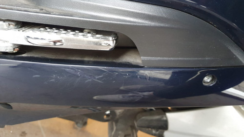

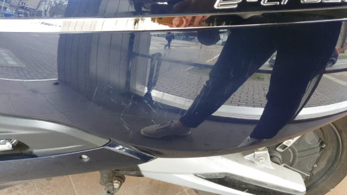

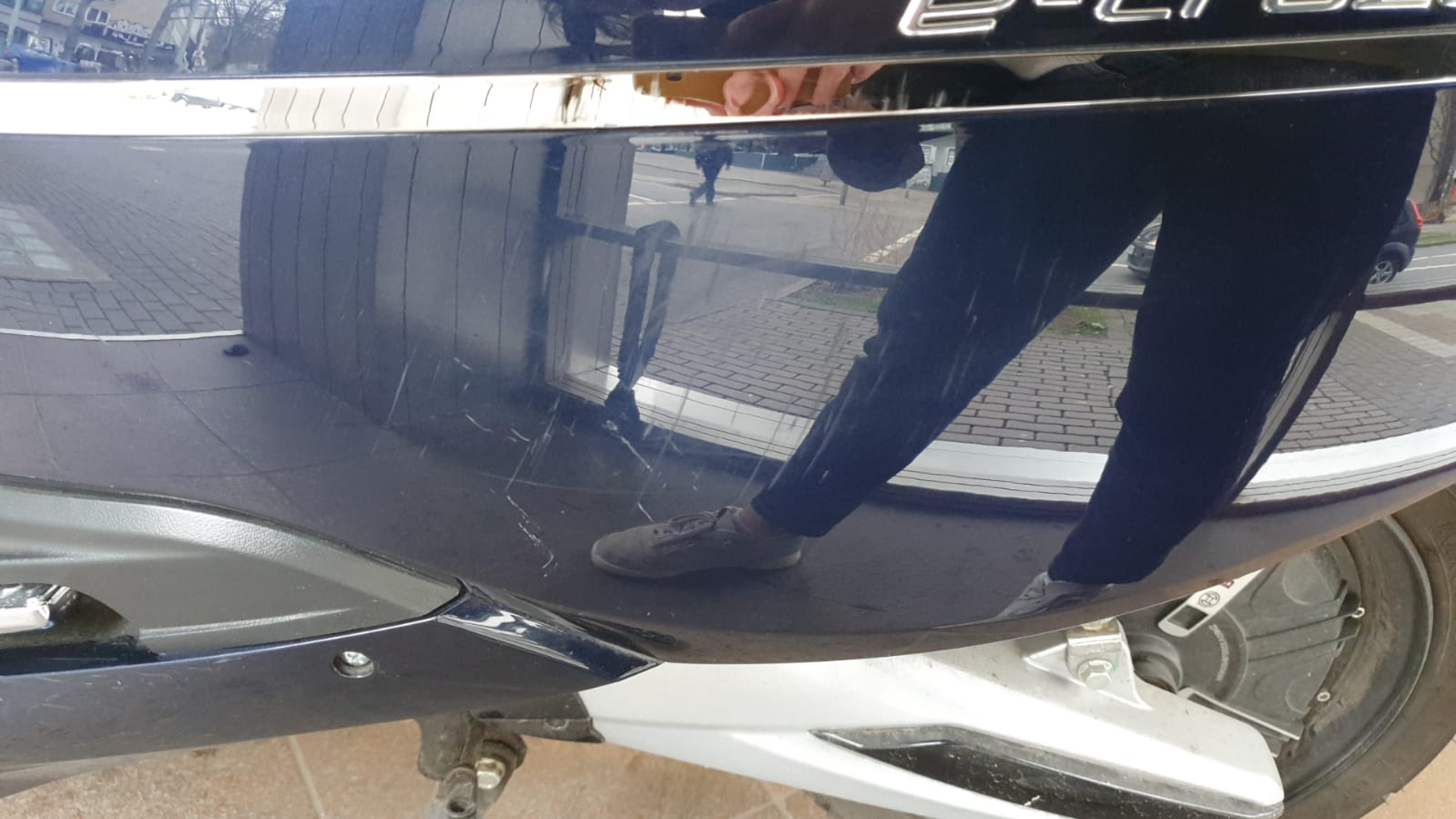

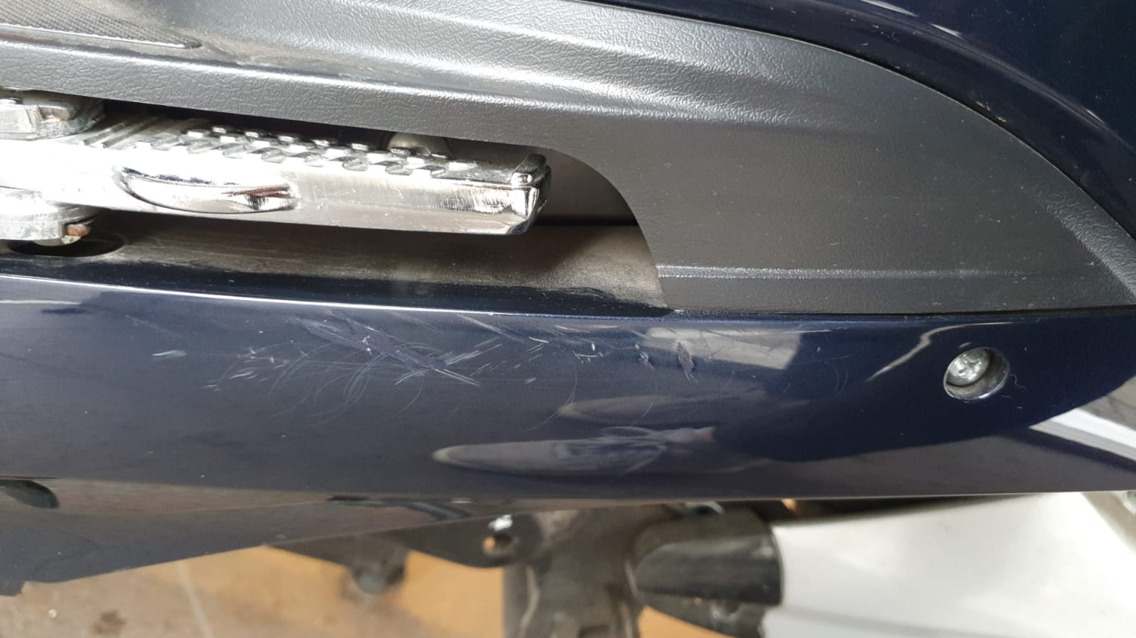

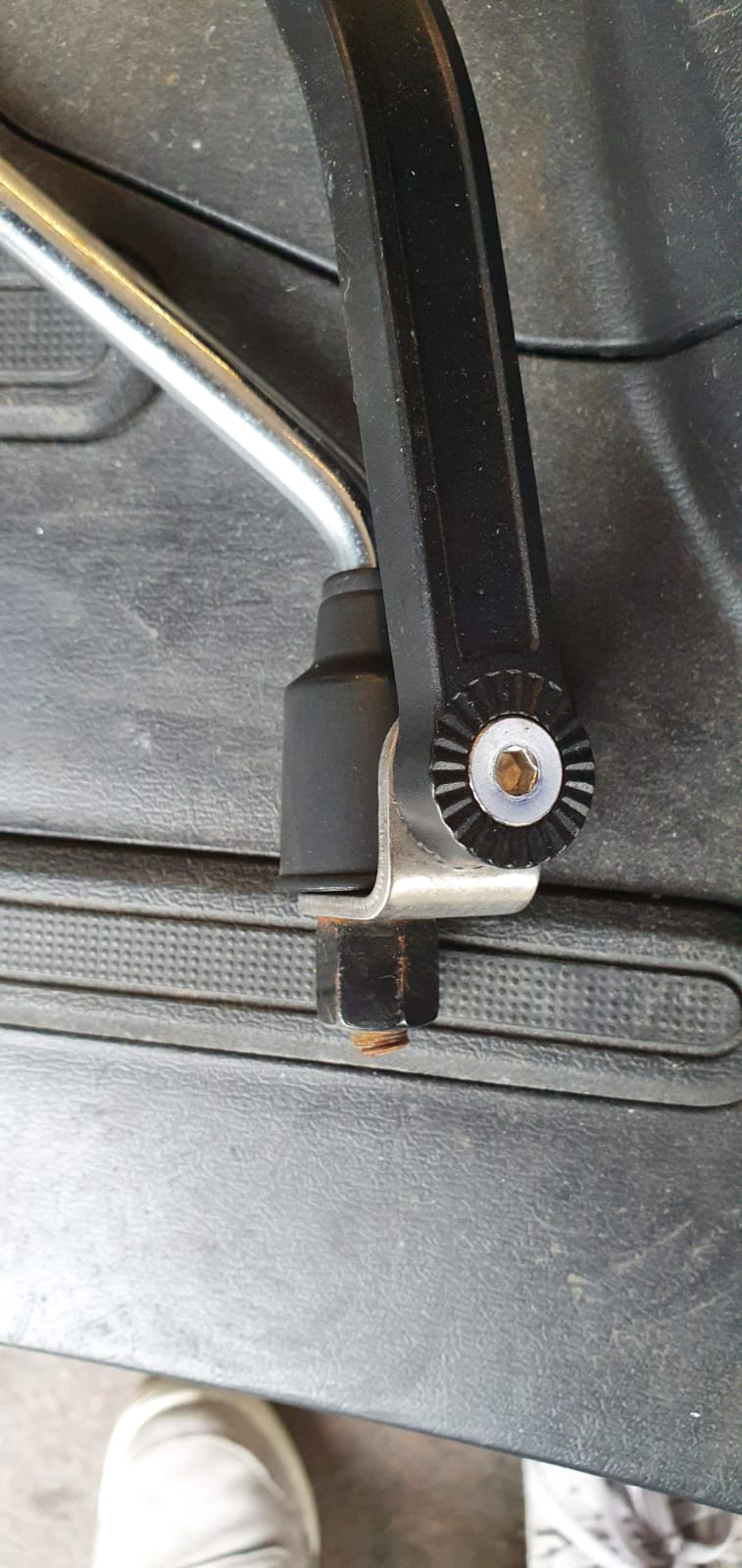

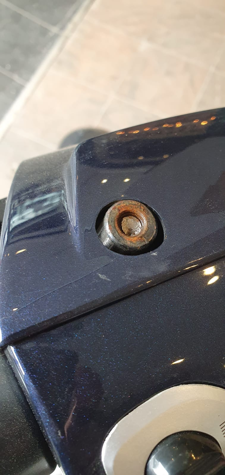

Irgendwelche Blödmänner haben den Roller meiner Tochter nachts umgeworfen, neben vielen Kratzern ist auch der Spiegel am Schaft abgebrochen.Hat jemand einen Rat, wie man das wieder hin bekommen kann ?

Ok sowas ist mega ärgerlich.
Ich weis nicht wie sehr du handwerklich versiert bist, aber schraube ausbohren oder aufbohren und mit einem Linksdrall herausschrauben. Dann kannst du einen neuen Spiegel anschrauben, da wirst du nicht drum rumkommen.
Wenn du das selbst nicht kannst, hast du ja vllt eine Schlosserei in der Nähe. Für nen Fünfer in die kaffe Kasse macht das sicherlich einer der Gesellen.

Bin handwerklich recht geschickt
, ich hab mir passende " Schrauben Rausdreher " bestellt . Hoffendlich hat die sich nicht so fest gerostet.

Spiegel gibt es bei Louis. Was da sonst betroffen war kann ich nicht erkennen. Dein erstes Bild wird auch nicht angezeigt. Vielleicht hier im Forum hochladen wie die anderen?
Aber so etwas ist mega asozial, unfassbar, wie manche drauf sind

Ja echt asozial, den Spiegel hab ich schon . Jetzt suche ich die Seitenteile aus Kunststoff.

Kann mir jemand hier im Forum sagen wo ich die passenden Kunststoffteile online bekommen kann, bzw nach welchem Modell ich überhaupt suchen muss ?

Vor dem Rausdrehen am besten irgendeinen Schraubenlöser oder WD40 draufsprühen, idealerweise mehrfach über mehrere Tage. Falls der Roller im Freien steht dann halt abdecken (Gaffatape, Plastiktüte ...). Der Rostlöser braucht Zeit um in das verrostete Gewinde einzudringen.

Hallo,Gerhard1234 hat geschrieben: Do 11. Mär 2021, 16:56 Kann mir jemand hier im Forum sagen wo ich die passenden Kunststoffteile online bekommen kann, bzw nach welchem Modell ich überhaupt suchen muss ?
viele Teile vom E-Cruzer sind vermutlich mit den Cruzer50 und Cruzer125 identisch, egal ob ATU oder KSR-Motor (in A)
Hast Du bei ATU gefragt, ob die nicht Teile für die drei Modelle liefern?
Ähnlich sieht es bei den NOVA-Motors E-Eve und Eve-Benzin-Modellen aus.
Ob die aber die gleichen Farben haben - Keine Ahnung?
Jedenfalls lohnt der Blick auf die Ersatzteile zur EVE50 von NOVA (Online-Ersatzteil-Versand):
https://www.nova-motors.de/ersatzteile?cat=257&p=3
https://www.nova-motors.de/ersatzteile?cat=257&p=4
Auch der Tinbot F10 hat die Karosserie, aber wieder andere Farben.

Nett gemeint ,aber nicht nötig. Da braucht es keine Tage für. Da reichen Minuten bei einem so kleinen Gewinde.Squirrel hat geschrieben: Do 11. Mär 2021, 17:14 Vor dem Rausdrehen am besten irgendeinen Schraubenlöser oder WD40 draufsprühen, idealerweise mehrfach über mehrere Tage. Falls der Roller im Freien steht dann halt abdecken (Gaffatape, Plastiktüte ...). Der Rostlöser braucht Zeit um in das verrostete Gewinde einzudringen.
Man muss es nicht komplizierter machen als nötig.
- Beiträge: 7382
Re: ATU Cruizer Spiegel abgebrochen
Schön für Dich, Icke, dass Dir noch keine langjährig im Regen verrotteten M8-Gewinde untergekommen sind und WD40 immer so schnell geholfen hat. Das Lenker-Ersatzteil mit den angeschweißten Spiegelaufnahmen hat jedenfalls NOVA nicht mehr im Programm, falls es vermurkst würde.
