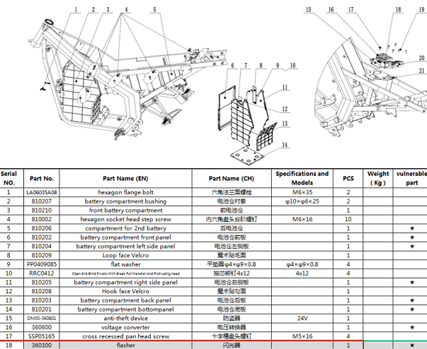

Wie mache ich einen Blinker an das bisher blinkerlose Gespann?
Möglichkeit 1: ein Blinkerrelais etc. kaufen und mit neuen Bedienteilen an den Spannungswandler hängen
2: Die Verkabelung der Tinbot nutzen; die Schalter habe ich schon- aber wie geht das weiter? Ich habe bei Tinbot nachgefragt, was ich bräuchte. Leider haben sie den fähigern Verkäufer (habe ich zuviel gefragt?) durch eine unwissende Neue ersetzt, die jetzt mir Fragen stellt! So fragt sie mich, ob da der "Flasher" mit der Nr. 18 gemeint ist. Wer kann helfen? reicht das Teil als Blinkgeber?
Und: Tinbot benutzt noch ein Relay, dessen Funktion ich nicht ersehen kann. Kann es sein dass ich das auch brauche?
Fasemann
Beiträge: 3962
PLZ: 21614
Wohnort: Buxtehude
Re: Gespannumbau mit Tinbot/ Kollter- Motor und Akkus
Beitrag von Fasemann »
Wenn du den kompletten Kabelbaum hast dann sollten ja alle Kabel da sein, den Blinkgeber würde ich einfach einen universellen nehmen, und rechts halt einfach in das Boot verlängern. Gewöhnlich ist der moderne/ billige Blinkgeber eine kleine runde Dose mit 3 Kabeln.
