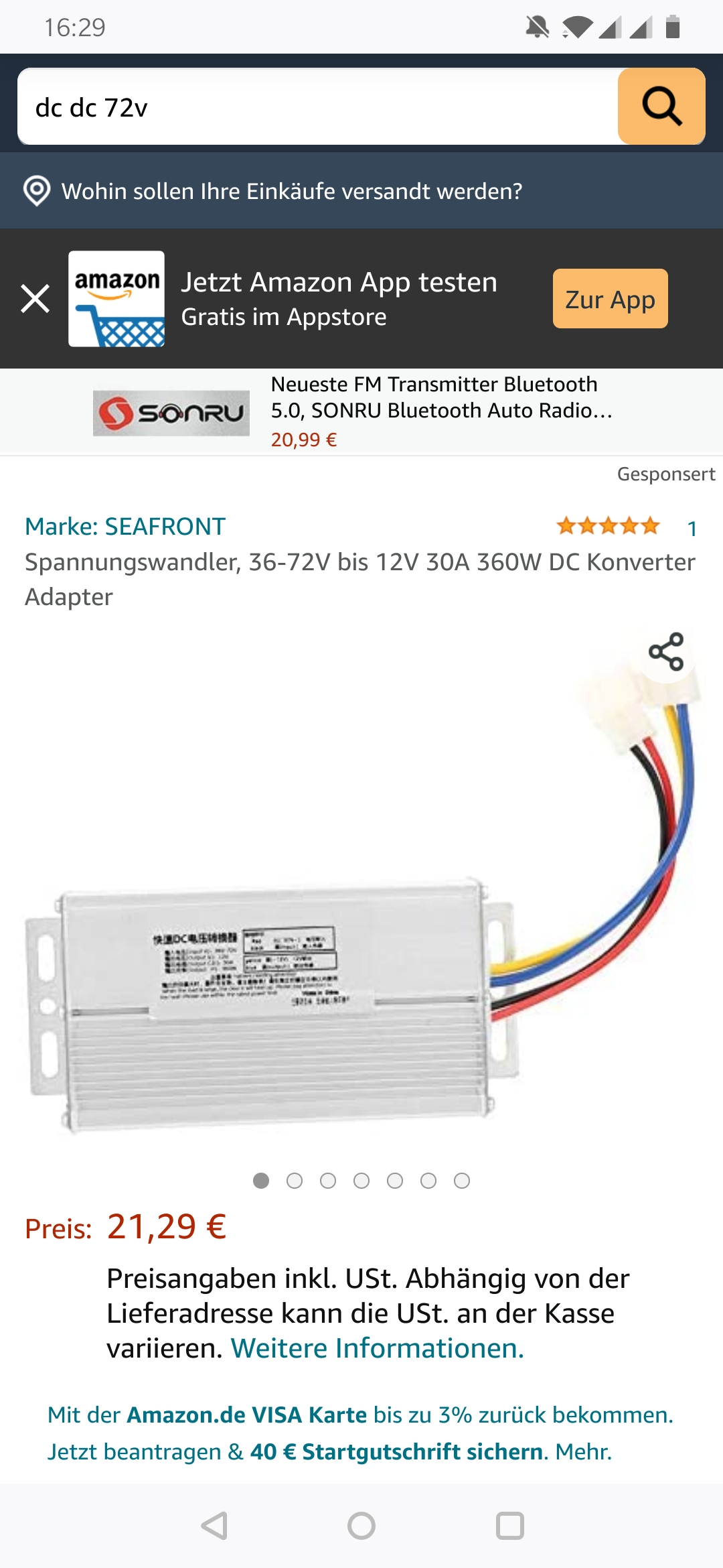

Danke für den Hinweis, aber den hatte ich auch schon gefunden.
Nur: bei allen Convertern mit vier Kabeln, die ich gesehen habe, gibt es Plus und Minus für den Eingang und Plus und Minus für den Ausgang. Bei mir ist die Masse für beide zusammen und das vierte Kabel ist das Steuerkabel "Control". Kann ich trotzdem den gezeigten einbauen und er startet dann über den Hochvolteingang?

In Punkto: "galvanisch getrennt" beim 30A-Gerät würde ich die Gegenwette halten: Schwarz und Blau intern verbunden und für den Zweck vermutlich doch nutzbar.
15A tun es aber evtl auch:
https://www.amazon.de/-/en/Converter-Tr ... B07N4S3G1C
VG
