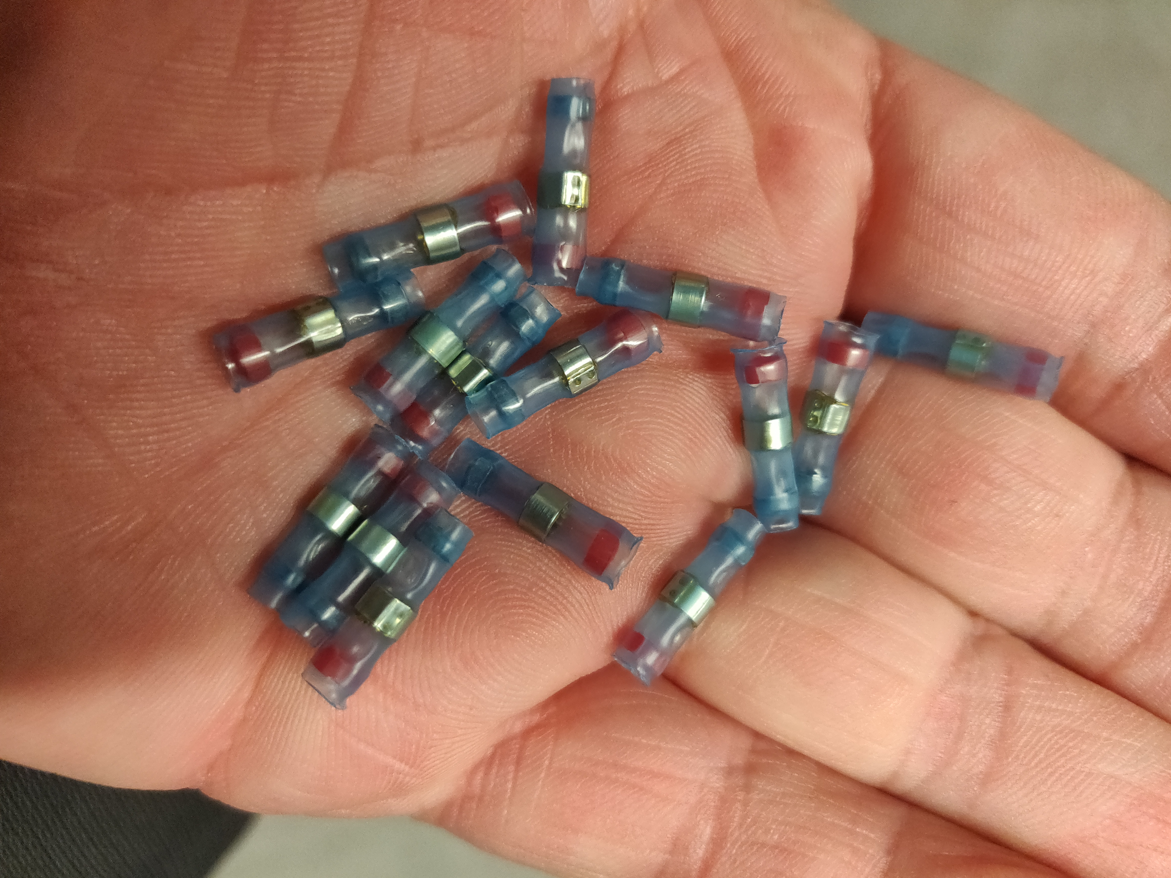

Wenn da wirklich Kabel getrennt sind wären doch so Teile zum Reparieren fast besser, bekomme da immer Werbung bei FB.
