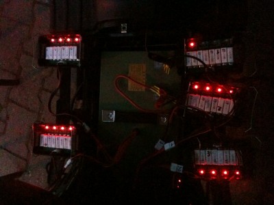

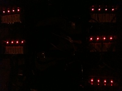

So jetzt funktioniert das auch wieder mit dem Original-Lader. Durch das Balancieren der Zellen schaltet der Lader nicht mehr zu bald ab.
Heute ist er bis auf 72,4V geklettert. Vor dem Balancieren schaltete er bereits bei 70V ab.
Jetzt klappts auch mit den Bildern für Alfred.
Nicht so schön wie seine Bilder aber immerhin
Hey Jungs das sind Tüten, Tüten, Tüten.......40 Stück an der Zahl.
Hätte ich jetzt so nicht geglaubt.
Will Keiner solch einen Akku oder Roller an mich verkaufen? Schickt mal bitte eine PN.

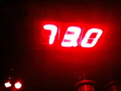

Hallo siggie62, was machen die erhofften Bildchen. Hätte mich ja so gefreut.
Beim TD690 hat der Einbau des Digitalen Spannungsanzeiger gut funktioniert. Jetzt will der Kyoso natürlich auch einen haben. Soll er bekommen. Bildchen folgen.

Jetzt stellt sich noch die Frage ob der Digital als Ersatz zum Analog kommt oder da ja Platz ist im Tacho
eine Doppelnutzung gebaut wird.
In der Originalansicht ist für den digitalen Spannungsanzeiger Platz im linken Rollersymbolkreis.
Ich hätte dann zwei Spannungsanzeiger.
a.) Den Original Analog rechts im Tacho als Dauerbetrieb
b.) Den Digital links im Tacho bei Bedarf durch Zuschaltung Starterknopf rechter Lenkergriff (Doppelhupe)

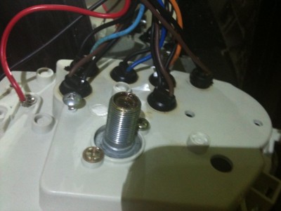

Den Tacho mal kurz anbohren bekommt jetzt eine ganz andere Bedeutung.
Diesmal ohne 7805er Lösung aber mit einem gekauftem China-DC/DC-Wandler für schlappe 4€.
Der MT soll ja wieder verkauft werden.
- Beiträge: 20830
Re: Fullriver LiFePo4 60V 40AH
Das sieht schon mal wesentlich vernünftiger aus der schnöde, völlig nutzlose Platzhalter vorher
