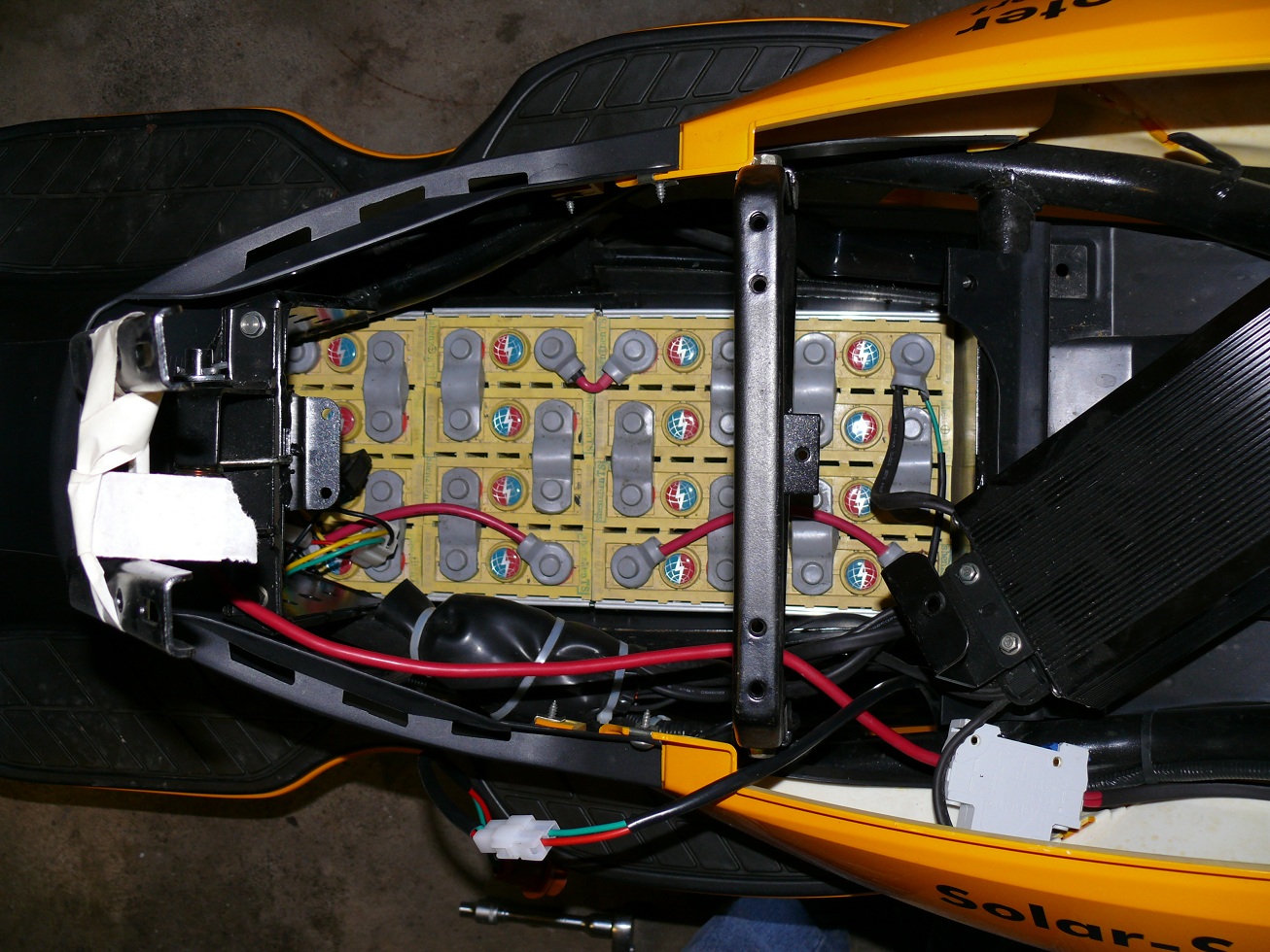

Ich hab hier mal zwei Bilder von meinem SCP4040 BJ 2009
vielleicht hilft das ja.
Verbaut sind 20 Zellen LiFePo4 von Thundersky

Ok, das ganze in der Praxis ...
Also 72V sind aus spartechnischen Gründen erst mal abgehakt.
Ich bleibe bei diesem Ladegerät und diesem Controller mit 5x12V (60V) Bleiakkus oder 20x3,2 (64V) LiFePo´s.
Aus dem Regler kommen jeweils zwei rote (dünne) und zwei schwarze (dünne) Kabel.
Die zwei roten sind schon zusammengeschlossen und gehen mittels dickem Kabel auf den Sicherungsautomaten (Batterie Plus).
Die zwei schwarzen sind zusamengeschlossen, gehen aber auf ein dünnes schwarzes (Batterie Minus).
Da nehm ich dann lieber ein dickes schwarzes.
Dann gehts auf die Suche nach den Sicherungen. An der 15A Sicherung hängen Licht, Blinker etc...
