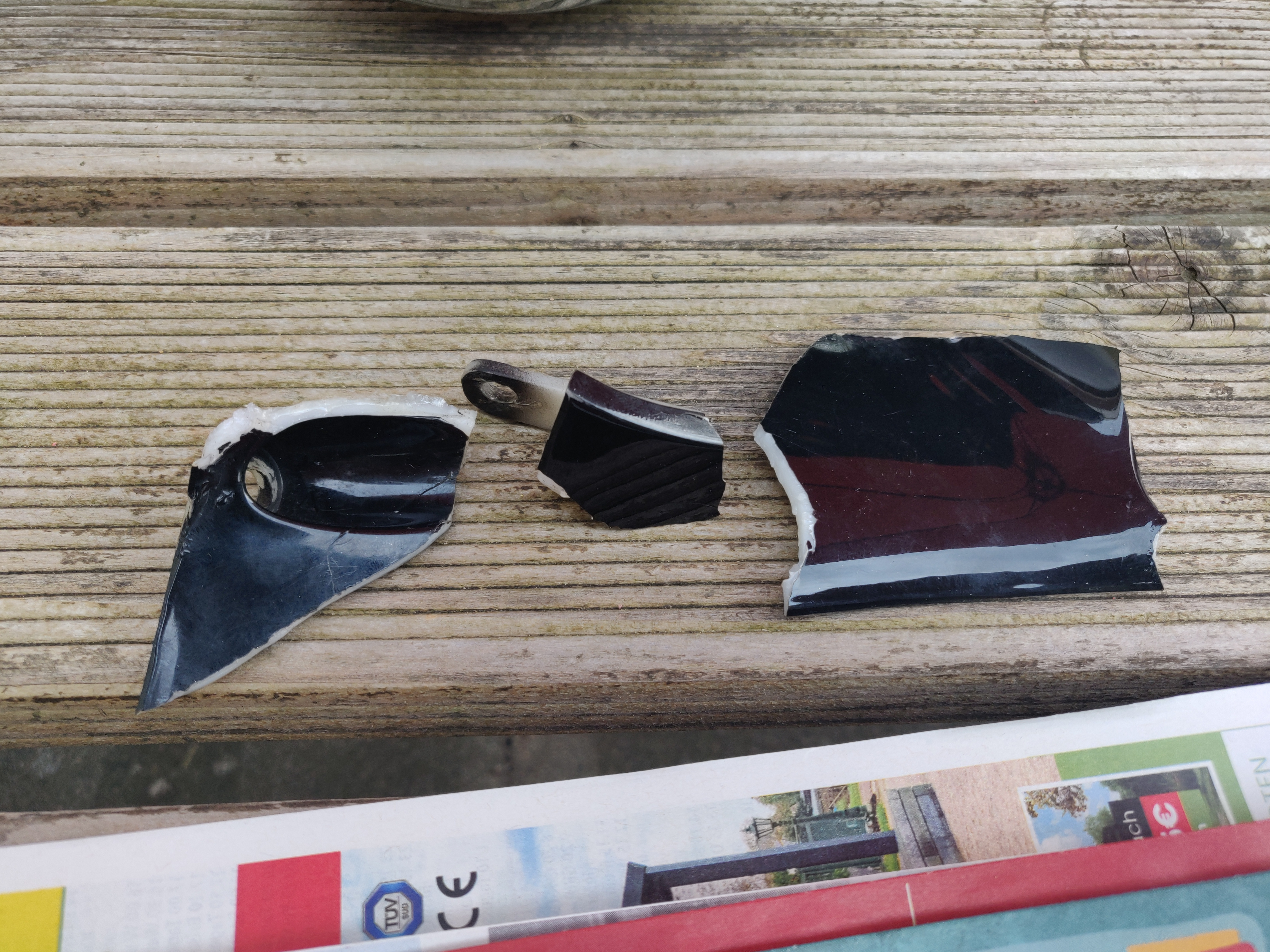

Gestern mal eine Runde mit offenen Helm über Kopfsteinpflaster gefahren und komische Geräusche gehört.
Der Anschlaggummi vom Hauptständer war durchgescheuert, den konnte ich einfach um 90 Grad drehen.
Das andere Geräusch kam vom Lenkkopf, ich dachte schon an das Lager, aber es war viel besser/ schlechter.
Kleine MacGyver Reperatur mit den Sachen die gerade so zu finden waren. Die Poppnieten waren zu kurz oder zu lang, da mussten dann doch Schrauben mit selbstsichernden Muttern herhalten, nicht schön aber hoffentlich wieder fest.
Bild Bild Bild Bild Bild Bild Bild Bild Bild Bild
