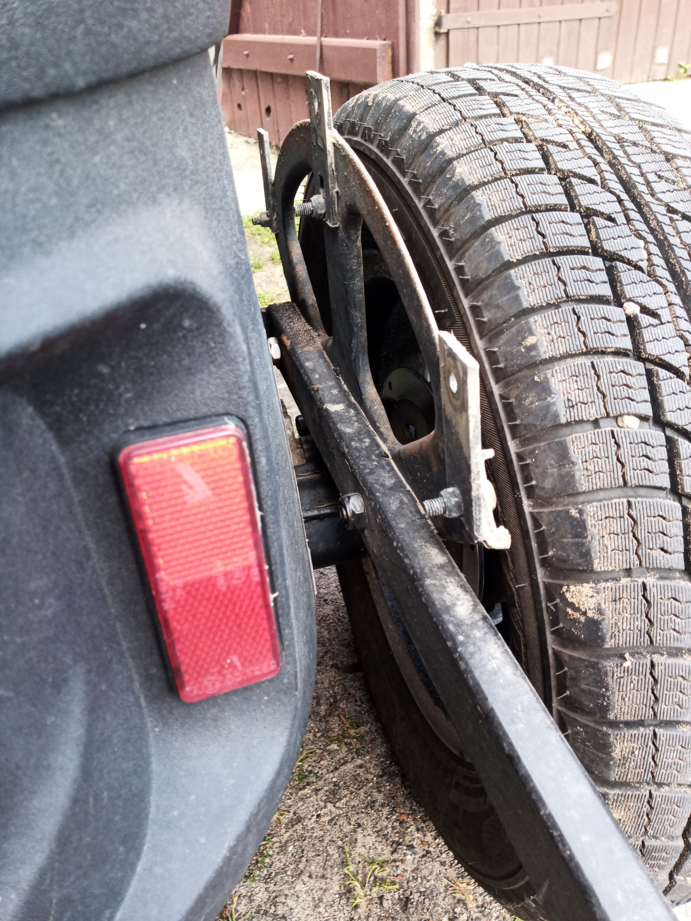

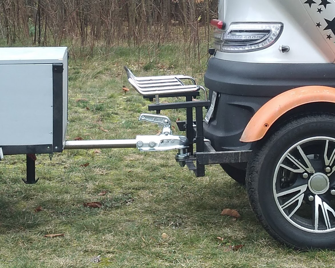

Auf dem Bild ist zu sehen wo ich das Gestell für die Anhängerkupplung befestigt habe. Die Kotflügelhalterung ist bei meinem Modell an einer dicken Metallplatte befestigt die direkt mit der Achse verbunden ist.Lodda53 hat geschrieben: Mi 28. Apr 2021, 21:53kupplung.jpgDenise van Hoorn hat geschrieben: Mi 28. Apr 2021, 20:55 Aber Holla!
wie es scheint, hast Du irgendwas unten angebaut. Das interessiert mich. Vielleicht kann man da einen ganz leichten Anhänger anbauen?
LG Denise
Das ist alle sehr fest, habe schon viele Kilometer mit Anhänger gefahren.
ABER: Da die Kupplung nun direkt mit der Achse verbunden ist bewegt sie sich auch wie die Achse. Ich kontrolliere deswegen auch regelmäßig ob alles gut fest ist.
Kopfsteinpflaster vermeide ich eh und bei schlechter Fahrbahn eben noch langsamer.

Aber das ist nicht vom TÜV abgenommen, oder? Von wegen "Verlust der Betriebserlaubnis".
Wenn doch, könntest/würdest Du die nur die Freigabe vom TÜV-Bericht mal als Foto einstellen?
Vielen lieben Dank, sagt
Denise
Denise

Da wir uns hier im Bereich der 25kmh bewegen (oh, ein ungewolltes Wortspiel) lehne ich mich mal aus dem Fenster uns sage, dass der TÜV außen vor ist.
