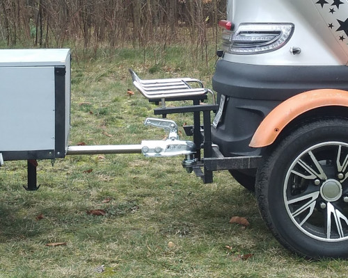

Denise van Hoorn hat geschrieben: Mi 28. Apr 2021, 20:55 Aber Holla! :)
wie es scheint, hast Du irgendwas unten angebaut. Das interessiert mich. Vielleicht kann man da einen ganz leichten Anhänger anbauen?
LG Denise

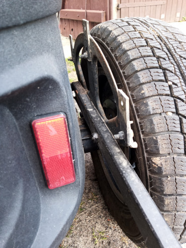

Lodda53 hat geschrieben: Mi 28. Apr 2021, 21:53
LG Denise
Auf dem Bild ist zu sehen wo ich das Gestell für die Anhängerkupplung befestigt habe. Die Kotflügelhalterung ist bei meinem Modell an einer dicken Metallplatte befestigt die direkt mit der Achse verbunden ist.
Das ist alle sehr fest, habe schon viele Kilometer mit Anhänger gefahren.
ABER: Da die Kupplung nun direkt mit der Achse verbunden ist bewegt sie sich auch wie die Achse. Ich kontrolliere deswegen auch regelmäßig ob alles gut fest ist.
Kopfsteinpflaster vermeide ich eh und bei schlechter Fahrbahn eben noch langsamer.
Stimmt was nicht ??:lol: :lol: :o :lol: :lol:
Denise van Hoorn
Beiträge: 8
Registriert: Do 25. Mär 2021, 21:20
Roller: e-Lizzy
PLZ: 14662
Tätigkeit: IT-MSE
Re: TOL Kabinenroller - ein paar Tipps
Beitrag von Denise van Hoorn »
Aber das ist nicht vom TÜV abgenommen, oder? Von wegen "Verlust der Betriebserlaubnis".
Wenn doch, könntest/würdest Du die nur die Freigabe vom TÜV-Bericht mal als Foto einstellen?
Vielen lieben Dank, sagt
Denise
tgsrt
Beiträge: 1300
Registriert: Mo 23. Sep 2019, 21:09
PLZ: 27478
Beitrag von tgsrt »
Da wir uns hier im Bereich der 25kmh bewegen (oh, ein ungewolltes Wortspiel) lehne ich mich mal aus dem Fenster uns sage, dass der TÜV außen vor ist.
