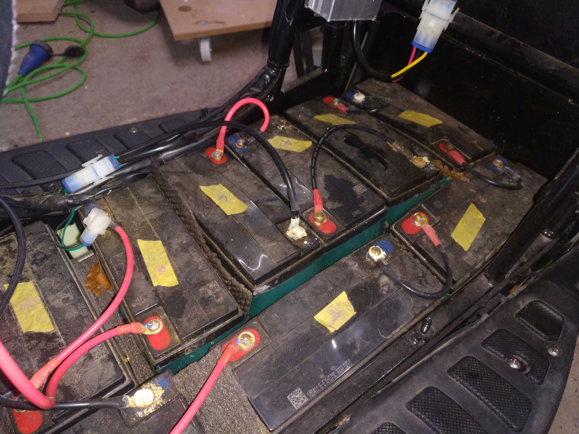

Ich erlaube mir ein eigenes Thema auf zu machen. Hier mal ein par Bilder und Daten, Ausgangslage. Bevor ich dann loslege versuche ich mal zu verstehen welche Bauteile ich habe und ob und wie man die (hoffentlich nicht nötig) ersetzen könnte.
Baujahr oder erste Inbetriebnahme (CH) war bei meinem Roller 2017. 4kW Leistung, Leergewicht (nur Fahrzeug) 195kg. Die Akkus sind tot und entsorgt.
Der Roller soll bis 85kmh gehen, hab ihn defekt gekauft, noch nie in Betrieb erlebt.
Akkus bisher 12V 20 Ah, 6S2P, 72V 40Ah oder 2.8kWh (wenn ich das richtig gerechnet habe).
Die Leistung sollte gem. Landi für max 100km (ECO Modus, langsam) reichen.
Plan bisher:
Mit diesen Zellen einen einfachen oder 2P Akku bauen.
Lithium Nickel Cobalt Mangan, 3.66 Volt Kapazität 212 Wh / 58 Ah
Das gäben dann 4 oder 8 kwh für rund 130 oder 260km Reichweite maximal.
Soweit die Theorie und der Plan.
Was meint Ihr? Macht das Sinn? Bisher rechne ich in etwa mit Kosten um 600 bis 1200 für die Zellen plus BMS...

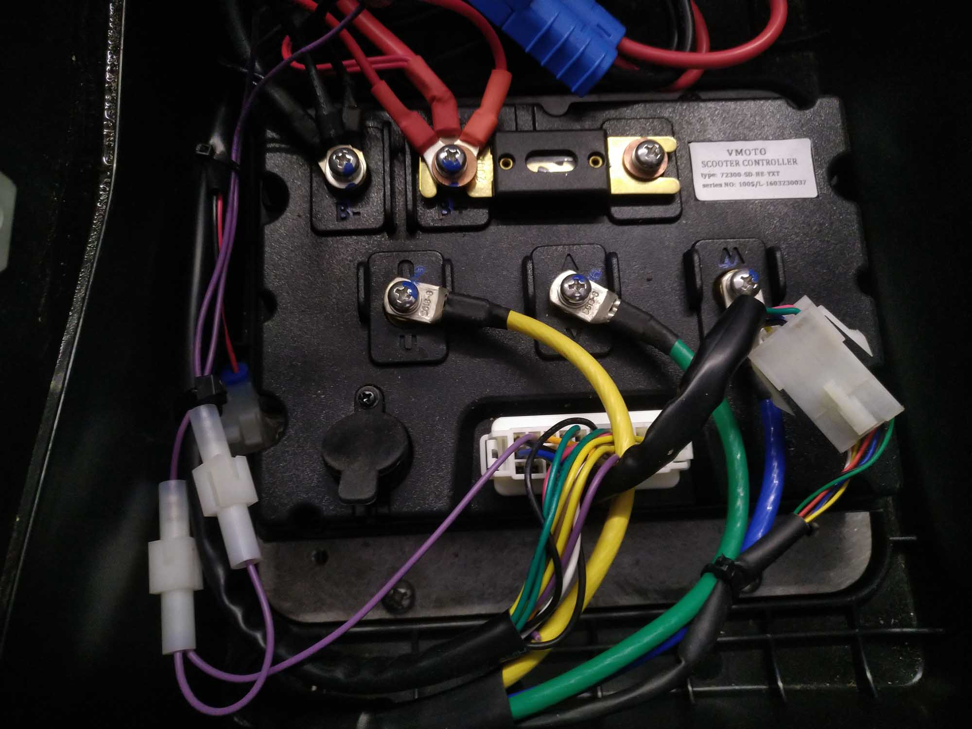

Kann mir jemand was zum abgebildeten Controller erzählen?
VMoto Scooter Controller 72300-SD-HE-YXT 100S
Taugt der, kann ich den im Problemfall nachkaufen? Wo? Link?
Kann ich den Programmieren, komme ich zur nötigen Software?

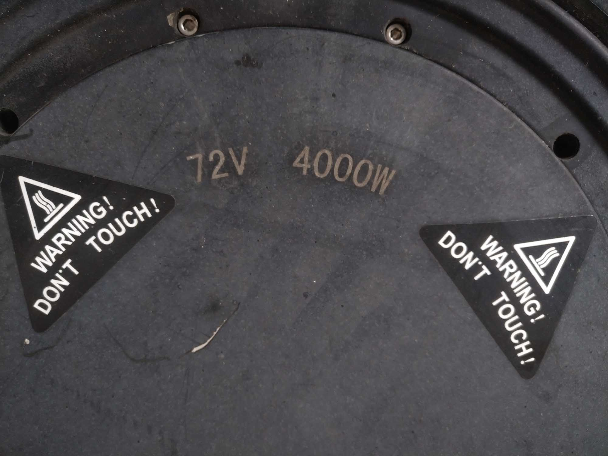

Motor:
Da habe ich noch keine besseren Angaben ausser den 72 Volt, 4kW und der Tatsache, dass er nur Links an die Schwinge montiert ist.
Kann mir auch dazu jemand was sagen?

Sieht nach EMAX 110 / 120 mit Sevcon Controller aus.
- Beiträge: 6627
Re: Vengo V100 Projekt
Es sieht eher nach einem Lingbo Controller aus: https://de.aliexpress.com/item/10050023 ... lsrc=aw.ds
Hat man die richtige Software G.U.I (Grafic-User-Interface) könnte man einzelne Parameter nachjustieren. Ja, auch den Topspeed. (Wäre es ein Sevcon gewesen wäre eine Nachjustierung fast unmöglich. Gibt in Deutschland nur wenige Leute die das können und die behalten ihr Wissen für sich).
Den Lingbo Controller gibt es noch als Ersatzteil fertig parametriert bei SXT Sonix Ersatzteile: https://www.ebay.de/itm/133201874643?ch ... gIktPD_BwE

Danke Peter, das sieht doch sehr passend aus. Dann hoffe ich mal, mein Controller lebt noch ein wenig weiter, der Roller hat jetzt 10'000km. Ja, optimal wäre es, einfach nen tollen Akku einbauen zu können. Hab eben die Zellen bestellt. 40 x https://www.power-and-storage.de/shop/C ... p250859491 Somit ist auch klar, ich strebe den 8kWh Akku an.

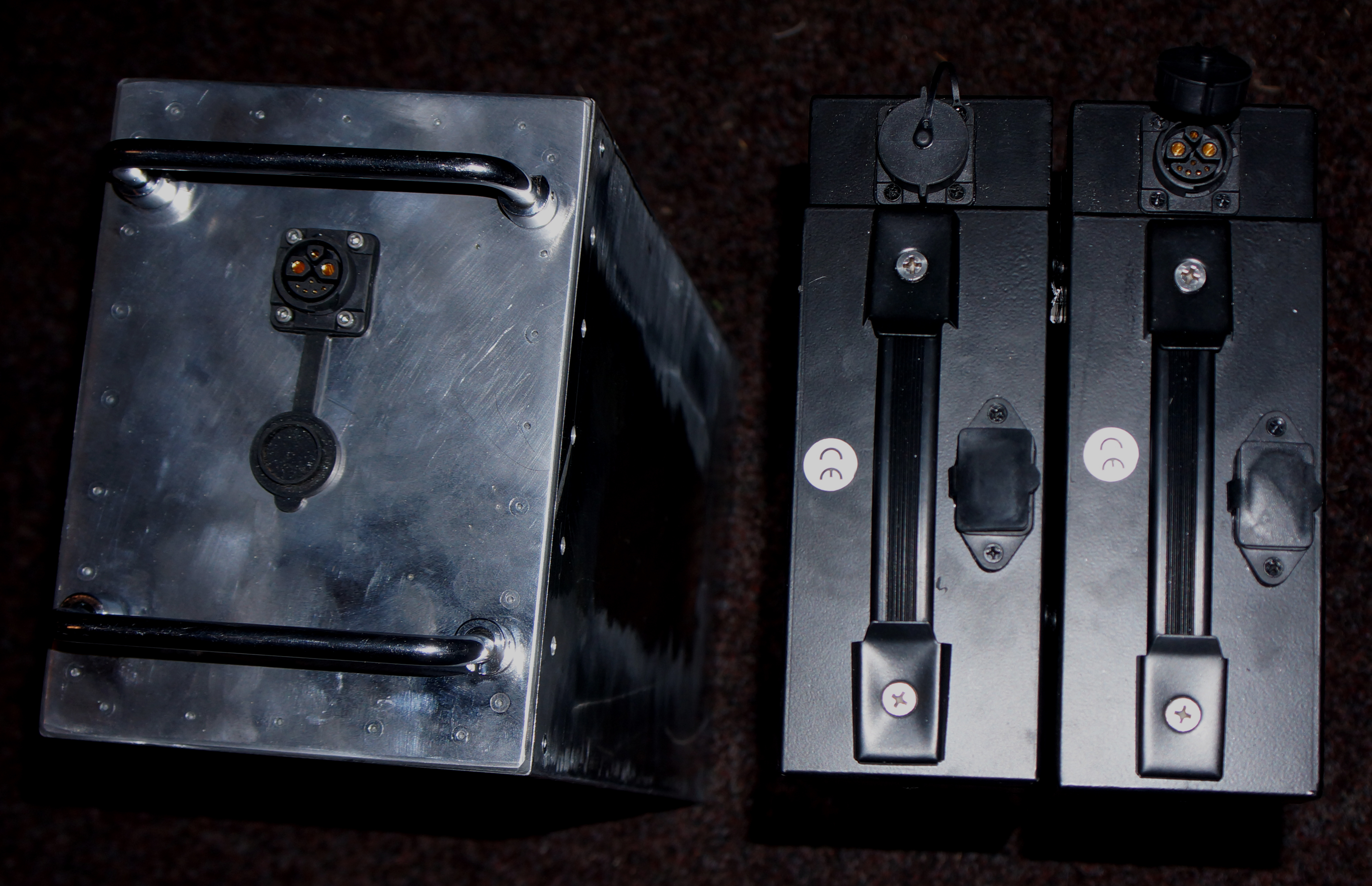

anbei ein Bild eines Akkus 72Volt 63Ah, Reichweite ca 140Km in einem Futura Hawk oder Classico. 20 LG Pouch Zellen mit 63Ah.
Gruß Fritz
