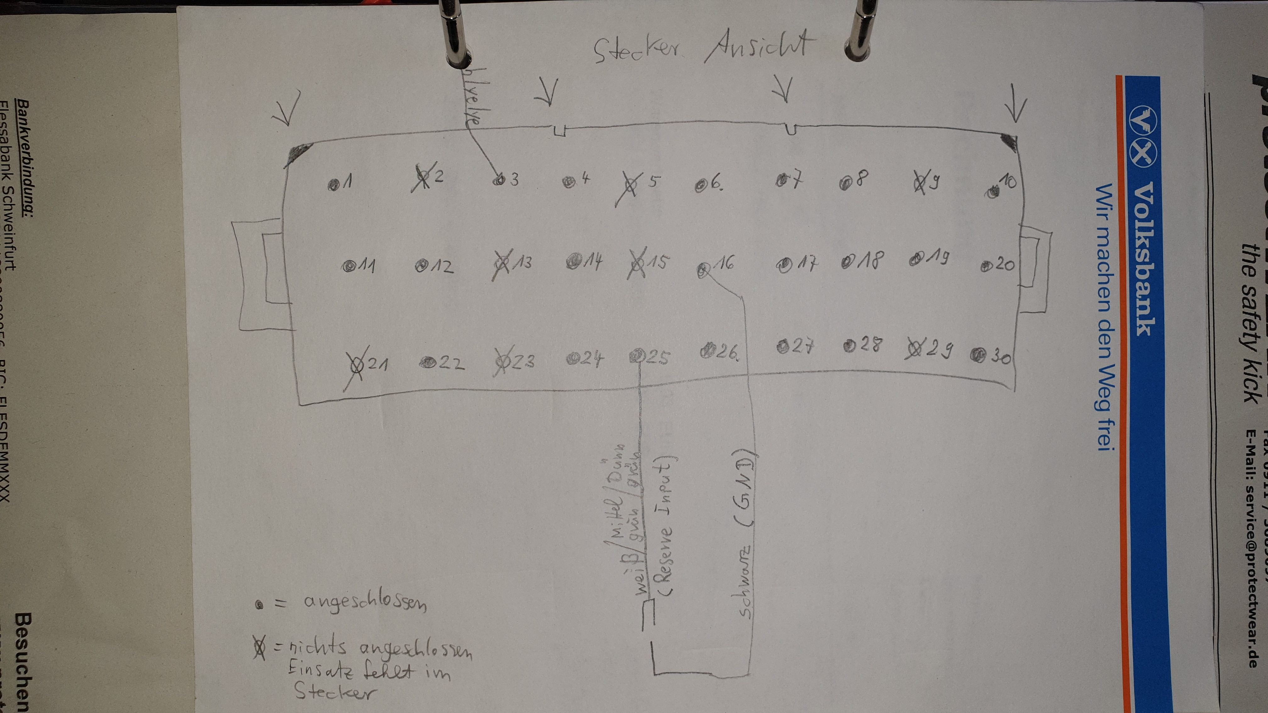

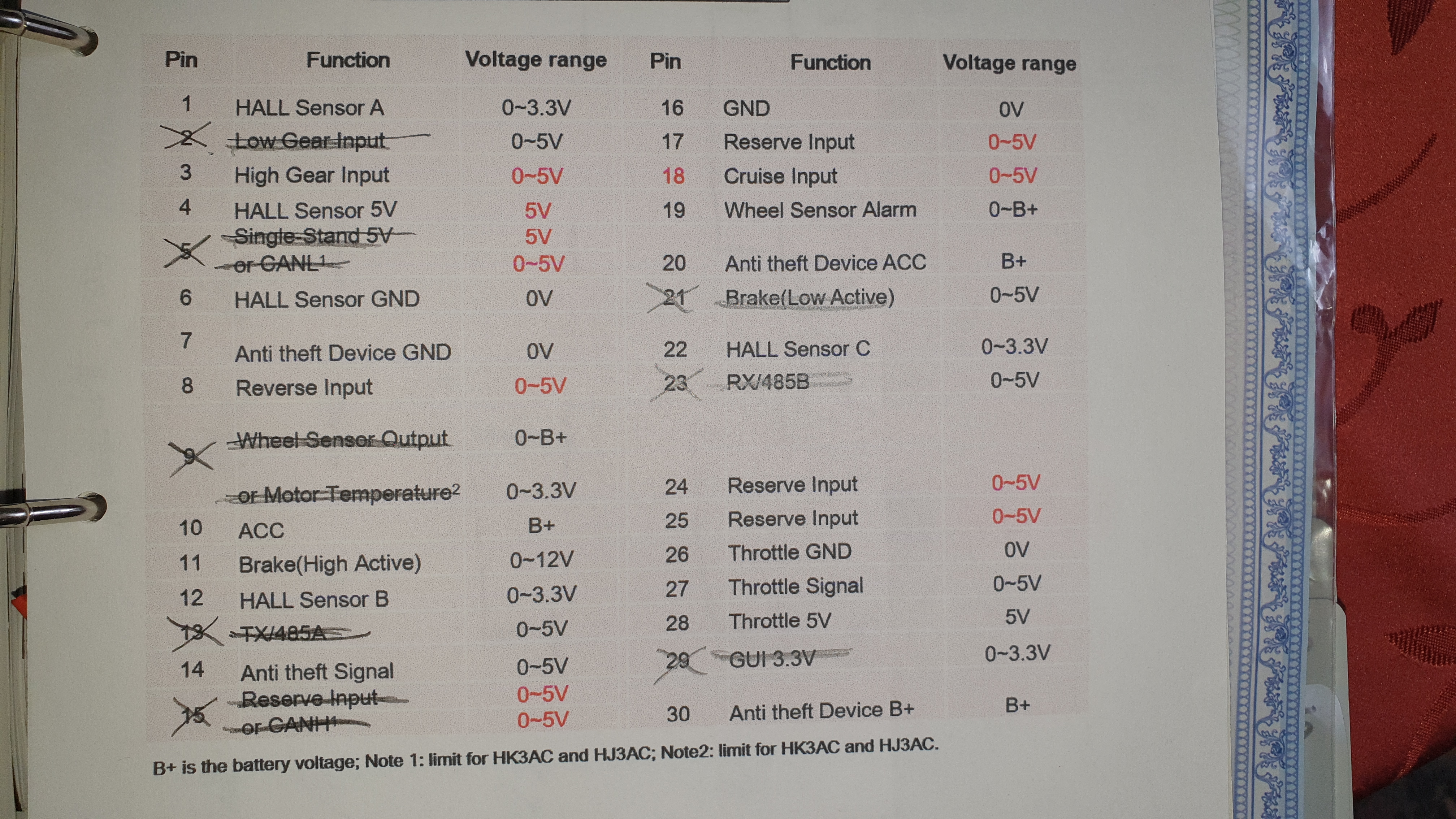

Re: Econelo DTR
Hallo, weiß jemand, wozu der Steckverbinder am Kabelbaum des Steuergerätes dient? - Scheint dazu ausgelegt zu sein, das er bei Bedarf miteinander verbunden/zusammengesteckt wird, er verbindet den Pin 25 "Reserve Input" nach Pin 16 "GND" ...

Re: Econelo DTR
die Blink und Lichtanlage haben 12 Volt.
Und die Belegung am Steuergerät findest man auf Golden Motors. Die haben auch die Lingbo Controller.

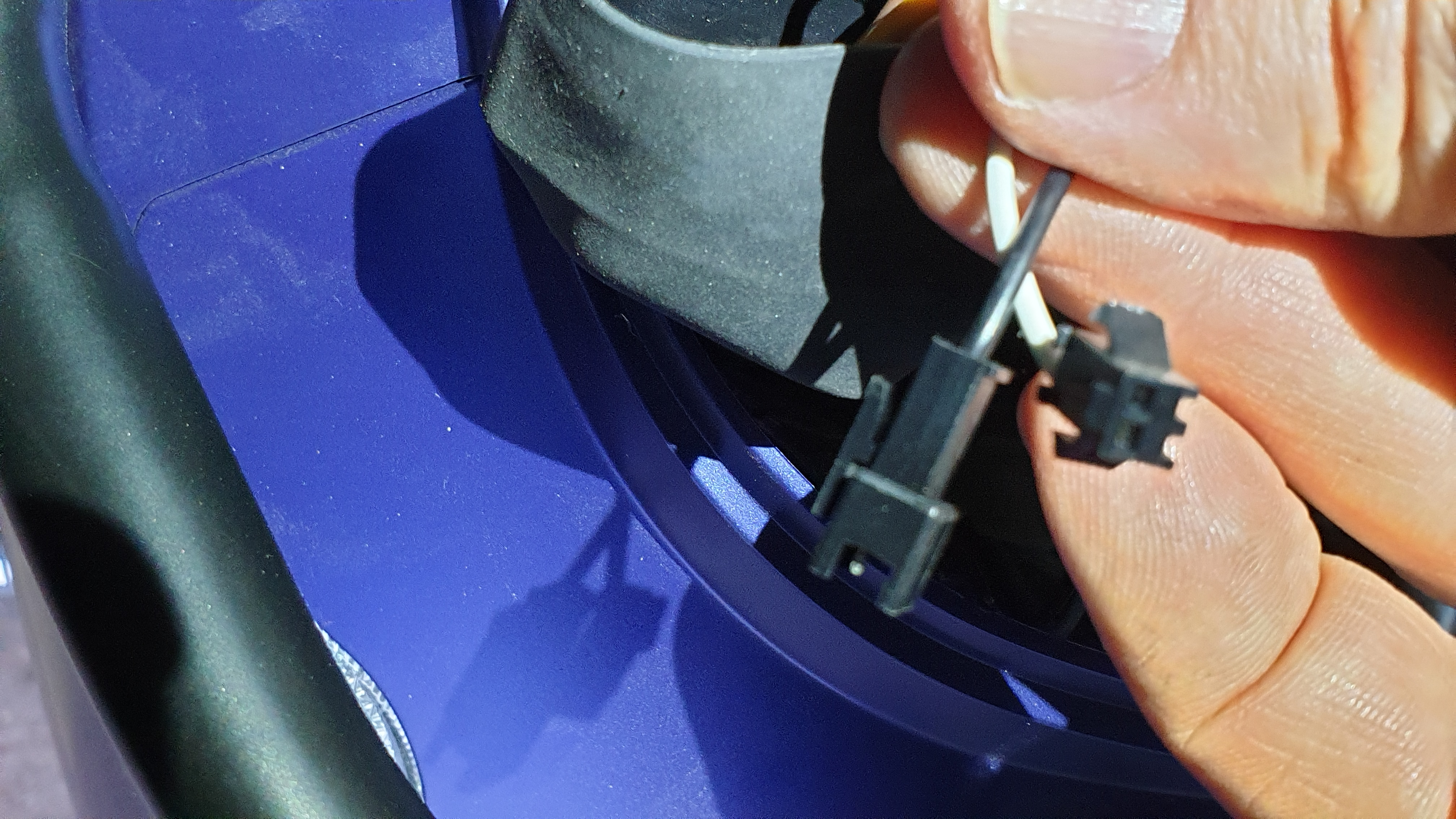

Hallo Martin, die im Bild ersichtlichen 2 Stecker sind jeweils 1- polig und waren nicht zusammen gesteckt. Ich habe sie mal zum Testenqwert0815 hat geschrieben: Sa 8. Mai 2021, 10:27 Moin,
wahrscheinlich ist Deine Frage im Bereich
Steuergeräte / Controller unter Angabe des Controlers ( LingBo LBMC72122) besser aufgehoben. Ist sind die Kabel den nicht verbunden?
Schönes Wochenende
Martin
zusammengesteckt, konnte aber keine Änderung erkennen - also wieder getrennt und somit den Original Zustand wieder hergestellt.
