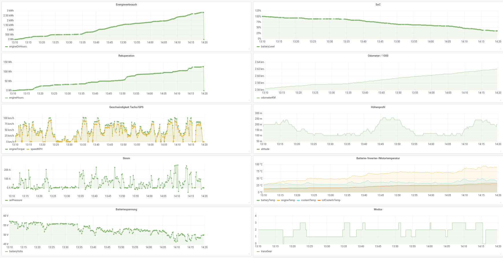

ch habe mal die wesentlichen Daten des Telemetriemoduls aus meiner letzten Fahrt durchs Rheinhessische Hügelland in eine Dashboard zusammengefasst. Dort ist dann auch der Strom-/Spannungsverlauf während der Fahrt dargestellt. Die Spitzenstromwerte lagen hier bei 250A, d.h. die elektrische Spitzenleistung liegt dann je nach Ladezustand des Akkus bei 11 bis 12kW .

Korrekt, 420A habe ich in der Spitze gesehen bei meiner 11kW Zero. Die aber "nur" 23kW Spitzenleistung hat. Ich nutze das sehr selten, weil es mir noch unheimlicher ist als bei euren Silencespatba hat geschrieben: Do 13. Mai 2021, 13:38Ich sehe das mit der Spannng relativ. Haben nicht die Zeros 102 V Nennspannung, zumindest die 11kW-Versionen, die aber auch einige Minuten lang 44 kW können? Da fließen nochmal viel höhere Ströme (über 400A!), aber dort regt sich keiner auf.

Danke Gerold für diese Fahrdaten! Nicht die Spitzenströme sind das wirklich aufheizende, sondern der RMS (Root Mean Square) Strom, der wird bei Fahrt bei weit unter 100A gelegen haben. Bei ausreichenden Kabelquerschnitten, guten Crimps/Pressungen in den Rohrkabelschuhen und selbige ausreichend fest verschraubt geht sich das thermisch noch ganz passabel aus. Gefährlich wird es bei Pfusch in einem dieser 3 Felder.Gerold hat geschrieben: Do 13. Mai 2021, 17:21Die Spitzenstromwerte lagen hier bei 250A, d.h. die elektrische Spitzenleistung liegt dann je nach Ladezustand des Akkus bei 11 bis 12kW.

Danke, Gerold, die Diagramme sind sehr aufschlussreich!
Eine erhebliche Datenmenge ist da verfügbar, sogar, wie viel Energie rekuperiert wird!
Ich denke schon, dass das Durchschnitts- bzz. RMS-Ströme sind, denn sonst würde das nicht zusammenpassen.
Bei 13:35 - 13:36 fährt er die eine Minute z.B. (fast durchgehend) full speed in Sport.
In der 1 min werden ca. 150 Wh verbraucht, das entspricht 9 kW.
Der Stom liegt in der Minute im Mittel bei a. 150A, die Spannung bei 52V. Macht 7,8 kW.
Passt also gut zusammen, im Rahmen der Ablesegenauigkeit.
